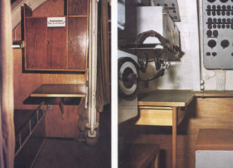

    На сколько я знаю по штатному расписанию на семёрке четыре офицера. Командир, два вахтенных и инженер. Но в офицерском отсеке четыре койки, а у командира своя "каюта". Офицеров было больше? Если нет, то для кого четвёртое место?

    Вам следовало бы посмотреть видео из сети, которое посетители U995 выкладывали на ютубе. 5-й отсек, который Вы именуете "офицерским" от ЦО выглядит следующим образом:
    справа радиопост и пост акустика - напротив них "каюта" командира.
    следом 4 спальных места для офицеров (по две койки на борт).
    следом 4 спальных места фельдфебелей (в таком ракурсе).
    "Каюта" командира состоит из топчана со спинкой, раскладным столом и навесным ящиком над ним. Топчан выглядит крайне неприспособленным для сна (возможно он в длину около полутора метров). Так же нем отсутствует бортик, предохраняющий спящего от падения во время качки. Полагаю, что 4 спальных места для офицеров - это и есть спальные места для всех офицеров, включая и командира. К примеру, я просто не представляю, как мог спать на топчане командир достаточна большого роста. К примеру, Шепке.
    Мне обещали, по возможности, измерить командирский топчан на U995, чтобы подтвердить/опровергнуть мои предположения. Будет результат, обещаю известить Вас.

    Как всё запутанно то:) То есть насколько я понял командир спал вместе с остальными офицерами? А в своей "каюте" мог присесть, ну или прилечь отдохнуть ненадолго?
  12. поручик Бруммель
    поручик Бруммель Oberfeldwebel
    579
    Russia
    Так сами такие вопросы задаете. :)
    Этого я пока не знаю и излагаю свое видение этого дела, основанное на предположениях. Из того, что я видел, место командира не приспособлено для сна.
    "Каюта" находится напротив радиорубки. Значит это место было оборудовано рядом с одним из важнейших узлов лодки специально, что бы находившийся рядом командир мог не просто присесть, но и спокойно работать с радиограммами и прочими документами. Он мог там вести ЖБД и т.д. То есть каюта командира, это одно из его рабочих мест, такое же, как к примеру рубка.

    Командир нормально спал в своей "каюте" (точнее, в закутке напротив радиопоста).
    А то, что в отсеке офицеров 4 койки, так на лодке всегда может быть сверхкомплектный офицер. Например, офицер разведки. В "Das Boot" показан военный корреспондент. Одно время ходил штатный доктор.
    Возможно, до войны, когда на лодке шёл командир флотилии, то командир лодки уступал ему свое место и перебирался к остальным офицерам. Но в ходе вмв, сколько я знаю, вышестоящее начальство на немецких лодках не ходило (в отличие от советских). В том числе, из-за ужасных условий существования. У командира лодки и без того условия много хуже, чем на торпедном катере. А если его еще переселить в общий отсек, то он не сможет выдержать нервное напряжение.

    Вот с убоатнет взял, фото U-995. Бортик есть, такой же как на остальных койках

    Я также располагаю снимками, где бортика нет. Но дело не в этом. Я предпочел бы дождаться обещанной мне информации. Заниматься голыми умозаключениями мне больше не хочется.
