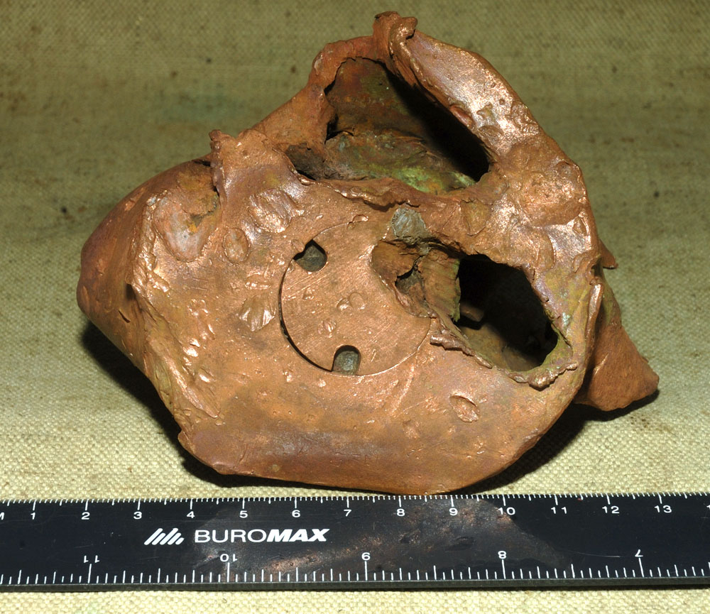

    Прошу прощения, если вопрос несколько не по теме.
    Более подходящей темы найти не удалось...
    На фото обломок гильзы орудия бронепоезда "Маршал Будённый".
    Пару слов в предисловие.
    Бронепоезд погиб 4 сентября 1941 года в бою с частями 125-й ПД и тремя Штугами, которые расстреляли по бронепоезду весь свой боезапас с дистанции 100 - 200м.
    Бронепоезд погиб от взрыва боезапаса, который превратил в груду металлолома вторую броне площадку. В районе гибели бронепоезда мы нашли большое число "рвакли-шмакли" от артиллерийских гильз, донышки от них, много обломков разного железа.
    Подробнее о ходе боя бронепоезда можно прочитать здесь:
    http://gorod-kremenchug.pl.ua/Kremenchug_1941-1943/Bronepoezd/Bronepoezd.html
    Теперь по сути вопроса.

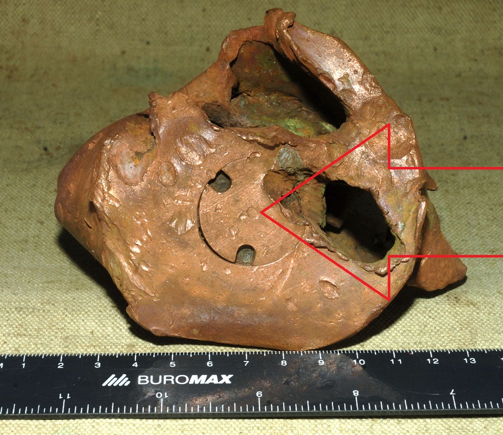

    На фото одно из донышек гильзы 76 мм которое выбросило взрывом.
    Здесь две сквозные пробоины. Один скользящий удар пришёлся по капсюльной втулке и потом пробил донышко насквозь. Другой пришёлся рядом.
    Вопрос: не мог ли скользящий удар по капсюльной втулке привести к "штатному выстрелу"? И не мог ли этот "штатный" выстрел привести к разрыву снаряда внутри артиллерийского погреба с последующей детонацией всего боезапаса?
    Проще говоря, не является ли эта гильза началом конца бронепоезда "Маршал Будённый"?

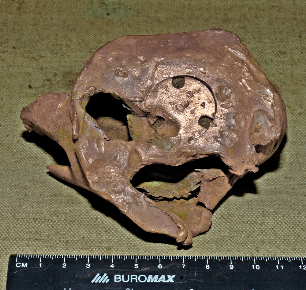

    На третьем снимке - обратная сторона этой гильзы.

    Мне видится на этой рванине- накол капсюля.То бишь,по всей вероятности,данный останок- остаток стрелянной гильзы.ИМХО , конечно..

    ...далеО не факт, шо "Будэнний" ! ...они, именнЫе, чи шо ??!
    ...не мог, не привел, не сбадотал БЫ.
    (разве что пожар внутри)
    З.Ы. ...не ищите логики и взаимосвЯзей, особо - рассмАтривая военную рванИну ...

    Гильза не стреляна! Микроскопическая вмятина на капсюльной втулке - не след ударника орудия!
    Если она и выстрелила, то от скользящего удара по капсюльной втулке 20 мм Paka. Эти пробоины появились когда выстрел ещё находился внутри бронепоезда. В болоте такие пробоины сделать ни кто не мог.
    Как я упоминал ранее, это не единственное донышко. Мы нашли пяток на одной стороне ж.д. и ещё пару с другой, но там мы ещё серьёзный поиск не вели. Кроме донышек, была найдена гора "рвакли-шмакли" от изуродованных страшным взрывом гильз. Обломки шрапнельных и ОФ снарядов, патронов от Мосинки, изуродованные пустые и снаряжённые диски к танковому РПД, куча рваного железа, срезанные болты и гайки М-16...
    Что касается "не узнать". "Никогда не говори никогда!"
    Когда я начинал изучение военной истории Кременчуга, я мечтал, хотя бы установить с какой немецкой воинской частью вели бой наши ополченцы, которые, почти все погибли в бою за Крюков. Сегодня я могу рассказать про этот бой буквально по часам, с кучей самых разнообразных артефактов, найденных там, где они и должны быть найдены. Знаю не только с кем воевало наше ополчение, но и фамилии немецких командиров батальонов и рот.
    Знаю кто отдавал приказ "расстреливать всех гражданских на месте" и кто этот приказ исполнял! Хопцы, в районе боя, нашли останки двух погибших бойцов, которые, я надеюсь, после получения дозволов, мы сможем поднять.

    Следов пожара на обломках гильз нет!
    О пожаре на бронепоезде нет упоминаний и в немецких донесениях.
    Там отмечается, что бронепоезд взорвался от попадания снаряда, который пробил броню. Причём, сами немцы не смогли определить, какое орудие произвело, столь, удачный выстрел.

    Еще раз :
    ...этот обломок - результат (подрЫва), а не его причина...
    :smile_8:

    Чем тогда можно объяснить наличие двух сквозных пробоин? Каким образом они могли возникнуть?
    были пробиты в момент взрыва бронеплощадки?

    ...вас беспокоит происхождение этих пробоин? Так это нормальное явление.
    ...точно такие-же повреждения (гильз снарядов) происходят при детонации боекомплекта танков
    (и советских, и немецких, и наверное - прочих)

    Нормальное явление???
    Я исследовал обломки сгоревшего в 1943 году Т-34.
    Взрывом боекомплекта у него снесло башню. Нижний аварийный люк ушёл в песок больше чем на пол метра...
    БОшки от бронебоек, сами бронебойные снаряды, различная рвакла-шмакля, диски танкового РПД, обломки триплекса... Всё валялось в количестве. Снаряды и бОшки пестрели различной глубины вмятинами. Но ни одного "прострела" не было!
    Это донышко гильзы пробито очередью PaK-30, и это, совершенно, очевидно!
    Это не выдумка, это взято из донесения 125-й ПД.
    «18 ч. 40 мин. Снова к ст. Потоки приближается бронепоезд. В тылу у него саперы подрывают пути, чтобы загнать его в ловушку. Вспыхивает сильнейший бой, длящийся весь вечер, и который заканчивается лишь в 20 ч. 40 мин., после того, как удается попасть в склад боеприпасов (артпогреб), который полностью разносит артиллерийскую площадку.»
    [​IMG]NARA. Mikrokopy T 315 ROL 1343. Kadr 529
    Что касается мемуаров. Вы напрасно их цитируете.
    Копии воспоминания парторга лежат у меня в папке. Написаны они много лет спустя и грешат целым рядом неточностей и фантазий.
    Одну из них про термитные снаряды, вы даже подчеркнули. Вы можете назвать тип этих термитных снарядов?
    Я в своём посту дал ссылку на свою работу по бронепоезду "Маршал Будённый". Всё что вы цитируете в ней есть, с соответствующими пояснениями.
    Версии с пожаром я рассматриваю, но меня интересует, что привело к пожару и к последующему взрыву.
    По существу, я хочу получить чёткий ответ: сработает ли капсюльная втулка гильзы при, вот таком конкретном ударе?
    Разумеется, что снаряды, пробив донце гильзы, неминуемо приведут к воспламенению пороха внутри гильзы. Но меня интересует "выстрелит" ли в этом случае этот артиллерийский выстрел или просто загорится?

    ...Вы не представлЯете, о чем пытаетесь судить...
    ...еще раз - нет, поддерживаемая Вами версии данного события (немного :) ?) не
    соответствует фото разрушенного бронепоезда...
    o_O
    какие снаряды, кого пробИв !??
    З.Ы. ...снова повторюсь - Вячеслав, Вы тонете в собственных заблуждениях...

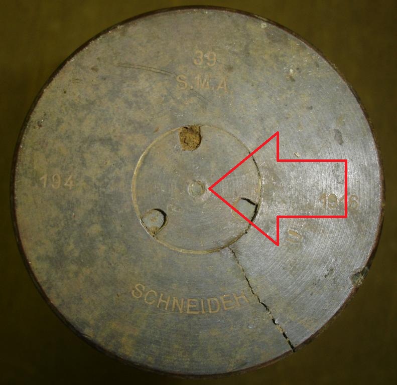

    ...поддержу - стрЕляная : например

    Эта вмятина, ощущается, только на ощупь, и то не ясно.
    Её, даже, микрометром не измерить.
    Просто, у меня хороший фотик, и на снимках различаются, даже, совсем маленькие вмятины и царапины.

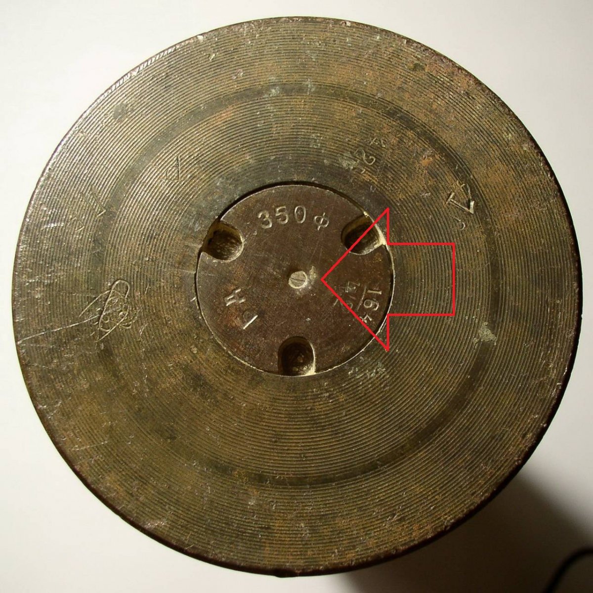

    Пересмотрел и перемерял наколы капсюля на других донышках...
    Глубина вмятин этого орудия 01-1,0 мм. На этой гильзе 0,2 мм. Другое орудие - накол чёткий, боёк круглый - 1,0 - 1,2 мм.
    Пересмотрел стрелянные гильзы от других орудий, как наших, так и немецких.
    "Дыры" на капсюльных втулках солидные и не вызывают ни каких сомнений, относительно сработки.
    Неужели накол капсюля на глубину 0,2 мм приводит к выстрелу? Капсюльная втулка столь чувствительна? Не дай бог уронить на неё, например, гаечный ключ, или упустить её донцем вниз - выстрелит, даже от удара об твёрдую землю!
    У стрелкового оружия, такая и даже глубже, глубина накола ударника, приводит к отказу. Попадалось множество отказников МГ-42 с такими слабыми наколами! Перерыл кучу описаний устройства и работы капсюльных втулок. Но так и не нашёл параметров силы удара бойка по капсюлю.
    Значить гильза, таки стрелянная. Как говориться "век живи - век учись!"
    Всем спасибо за науку!
