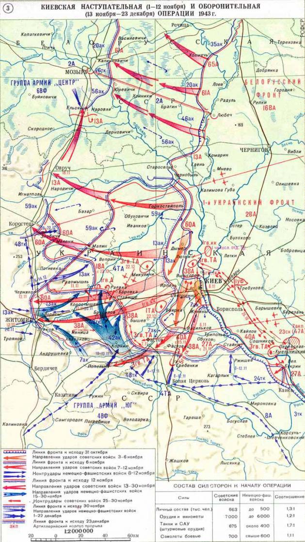

    Киевская оборонительная операция, 13 ноября-22 декабря 1943 г.
    Операция войск 1-го Укр. фр., проведенная 13 нояб. - 22 дек. Цель операции - отразить контрнаступление нем.-фаш. войск на киевском направлении. В ходе Киевской наступательной операции 1943 войска фронта (13-я, 60-я, 38-я, 40-я, 27-я А, 3-я гвард. ТА, 2-я ВА; ген. армии Н. Ф. Ватутин), глубоко вклинившись в оборону пр-ка на стыке групп армий "Центр" и "Юг", создали на прав. берегу Днепра стратегич. плацдарм. Нем.-фаш. командование с целью восстановить оборону по Днепру предприняло контрнаступление силами 15 дивизий (в т. ч. 7 танк. и 1 моторизов.) 4-й ТА. Гл. удар пр-к наносил из р на юго-западнее Фастова на Брусилов, второй - из р-на южнее Черняхова на Радомышль. Установив сосредоточение крупной танк. группировки пр-ка к Ю. и Ю.-З. от Фастова, Ставка ВГК приказала командующему фронтом временно приостановить наступление к З. от Житомира и не допустить прорыва пр-ка в направлении Фастов, Киев. С 13 нояб. войска фронта центром и лев. крылом проводили оборонит. операцию, а правым (13-я и 60-я А) продолжали наступление. Пр-к наносил контрудары на участке от Корнин до Стайки. 15 нояб., когда сов. войска еще не завершили подготовку обороны, пр-к перешел в контрнаступление. Войска 38-й А, оборонявшейся на участке Житомир, Фастов, под ударами превосходящих сил пр-ка вынуждены были отходить на С. 17 нояб. нем.-фаш. войска вышли в р-не Коростышева на житомирско-киевское шоссе и развернули вдоль него наступление на Киев. На следующий день пр-ку удалось окружить часть сил 60-й А в р-не Житомира, к-рые 20 нояб. прорвались из окружения, оставив город. 23 нояб пр-к захватил г. Брусилов. В р-н севернее и восточнее Брусилова была перегруппирована 3-я гвард. ТА и выдвинут стрелк. корпус 1-й гвард. А, переданной фронту из резерва Ставки. С Букринского плацдарма на участок Фастов, Триполье еще 15-17 нояб. были переброшены 40-я А и часть сил 27-й А. Против наступавших танков и пехоты пр-ка действовали осн. силы 2-й ВА. 25 нояб. войска фронта нанесли контрудар тремя стрелк. корпусами по сев. флангу брусиловской группировки нем.-фаш. войск. Несколько дней шли ожесточенные бои. К 30 нояб. фронт стабилизировался на рубеже восточнее Черняхова, Радомышль, Ставише, Юровка. В дек. 4-я ТА дважды пыталась прорваться к Киеву в полосе 60-й А, но сов. войска отразили натиск врага. В итоге почти полуторамесячных боев пр-к продвинулся на киевском направлении всего на 35-40 км, его ударная группировка была измотана и обескровлена. В результате К. о. о. войска 1-го Укр. фр. сорвали планы пр-ка вновь овладеть Киевом и восстановить оборону по Днепру.
    http://dp60.ru/image/maps/349_3.jpg
