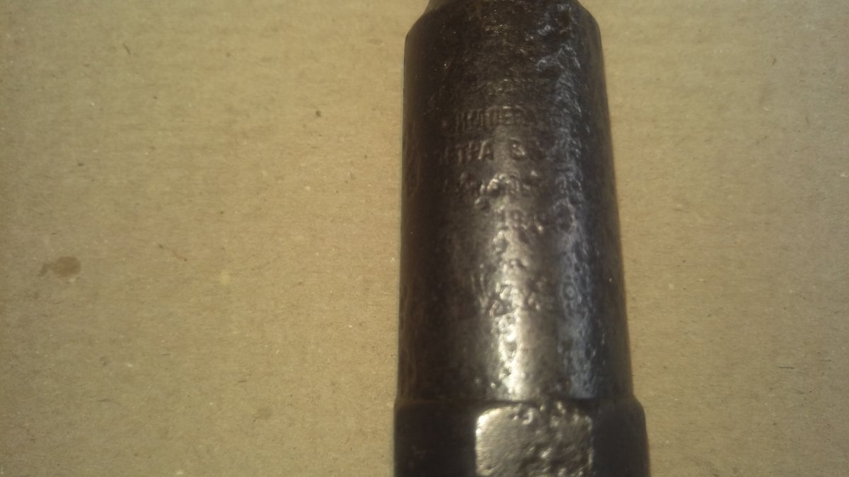

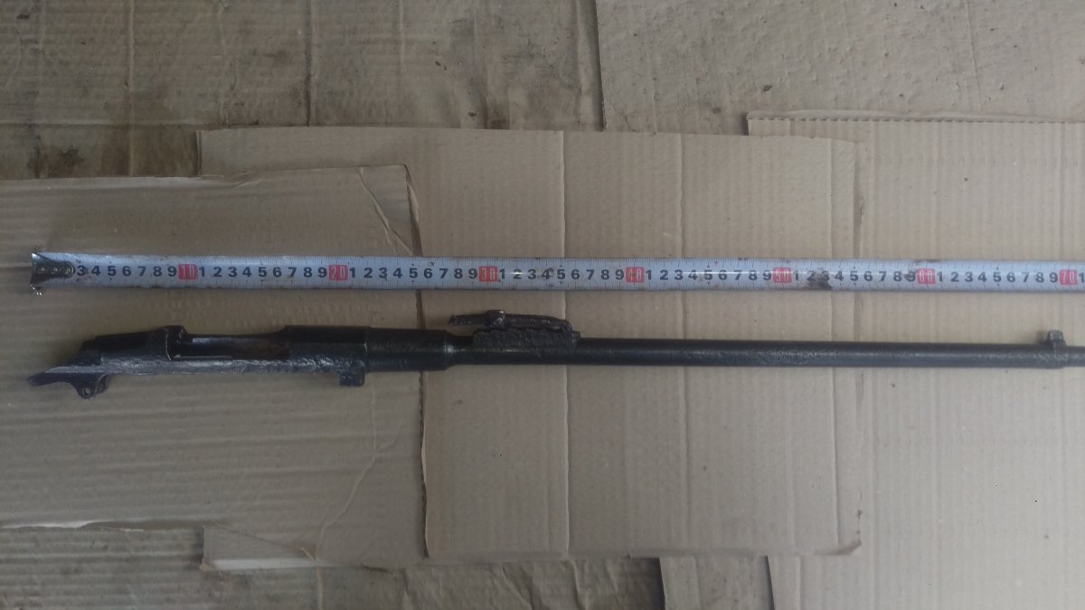

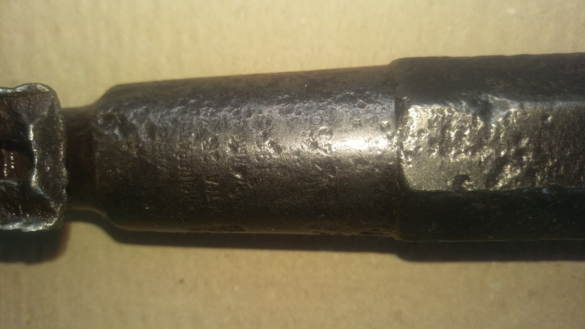

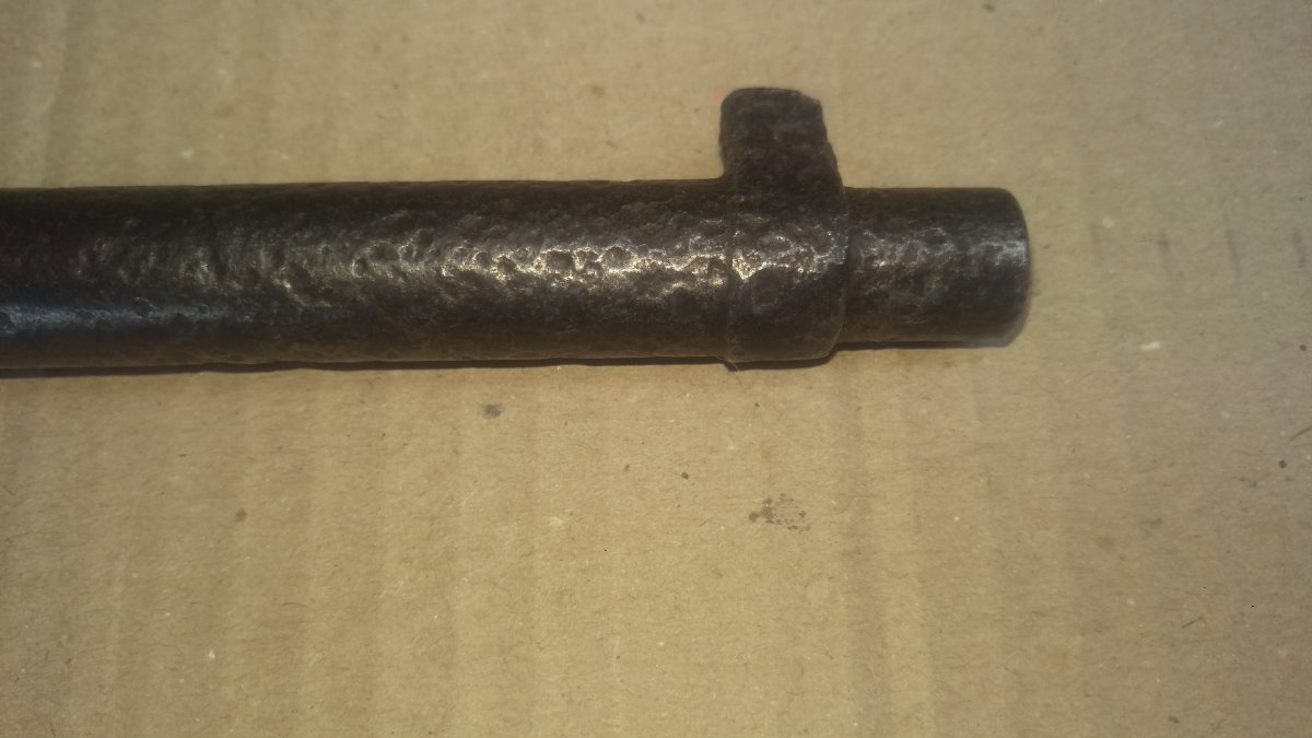

    Обращаюсь к специалистам по разновидности мосинок. У знакомого попалась такая короткая мосинка. Клейма царские, Тула. Интересует, что за зверь? И как в дереве в фотках выглядел. На клейме стоит 191? год. Заранее спасибо. С Уважением.

    Доброго дня! Карабін перероблений із гвинтівки,яка була виготовлена 1917р. На даному екземплярі гвинтівочна прицільна планка,переднє прицільне хомутоподібне.З повагою.
    Militaria IMA-U.S.A, Tartar та Тимур подобається це.

    Але може десь є фото саме таких карабінів? В якому дереві такі переробки, (якщо це дійсно переробки), і який мали вигляд. З Повагою.

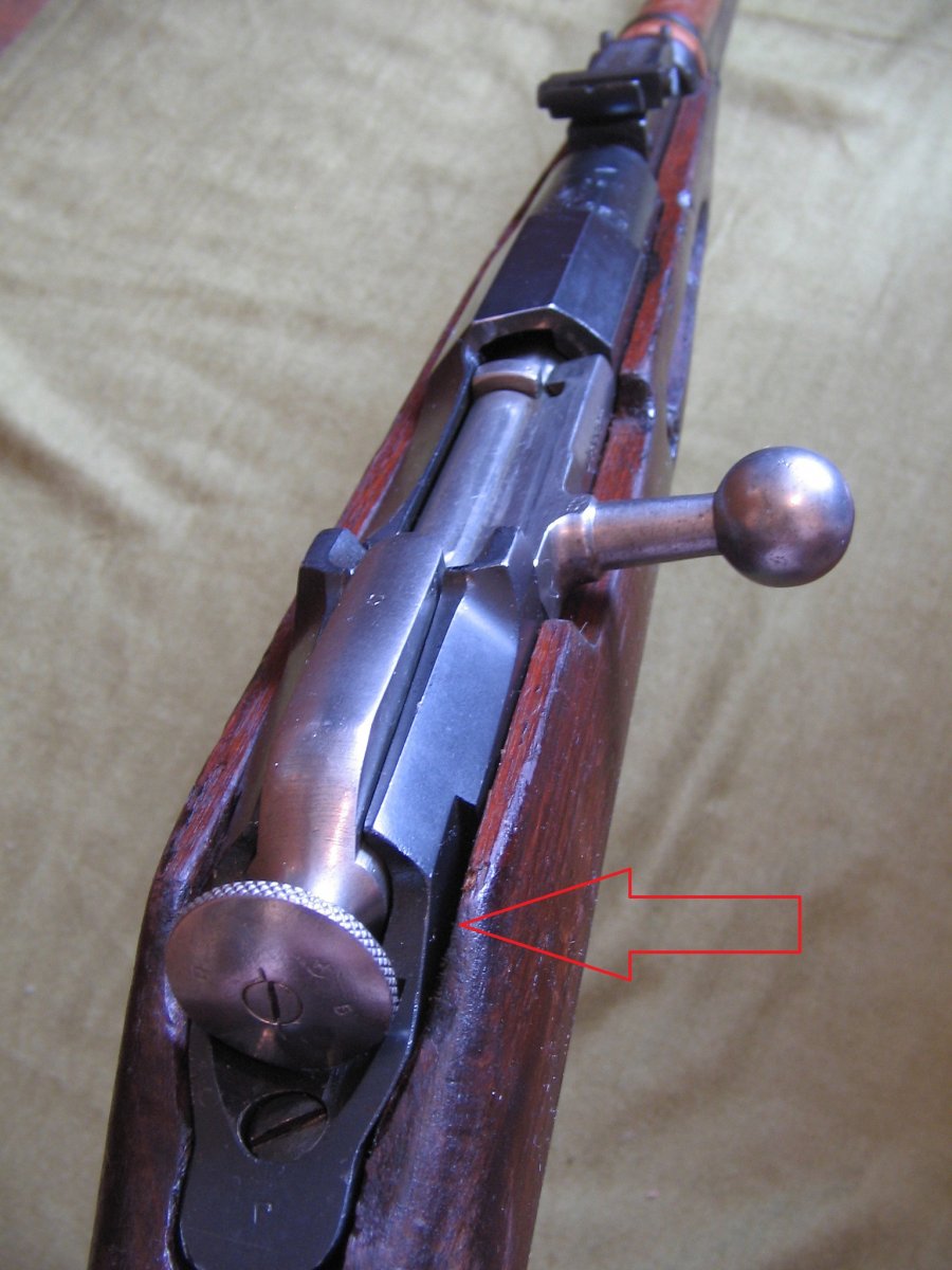

    Год изготовления можно посмотреть и на "хвостике" ресивера снизу(куда длинный винт магазинной коробки вставляется)
    Останнє редагування: 21 сер 2020
    curbis та valerka подобається це.

    Он царсктй и до советов по любому, так-как название такое:
    • Тульский оружейный завод (1712—1875)
    • Императорский Тульский оружейный завод (1875—1912)
    • Тульский Императора Петра Великого оружейный завод (1912—1918)
    Montigomo та Тимур подобається це.

    Но не 1907 по любому

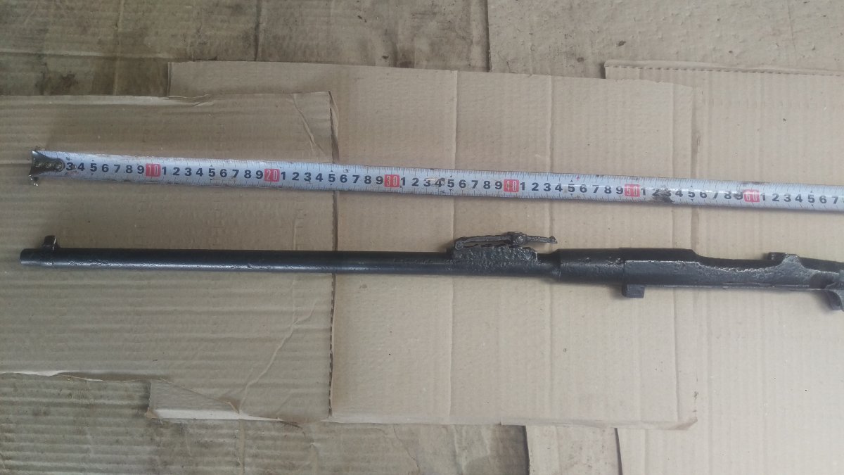

    100% переделка с винтовку в короткий вариант. Никого не смущает атипичная, для семейства Мосина, база мушки ? По форме она ближе к маузероподобным ( ранее, чем К 98) или манлихеровским.
    valerka та Alex Richter подобається це.

    Смущает.В глаза бросается.
    968 та Штурм подобається це.

    Муха - пан сам клепав .
    Який сенс переробляти карабін лишаючи пехотну/драгунську планку ?

    Людина хоче зробити ММГ. Цікавить чи є десь фото таких переробо? Щоб дерево підібрати.

    Дерево можна замовити! https://reibert.info/threads/priklad-partizan-pod-zakaz.358183/
    Варіантів даективу купа:заварювання,пропил,сверління і здача в райвідділ :)
    У Вас залізо царського випуску,до нього потрібне і відповідне дерево,а якщо не принципіально то можна і радянське дерево(різниця на фото),це те що стосується ствольної коробки.
