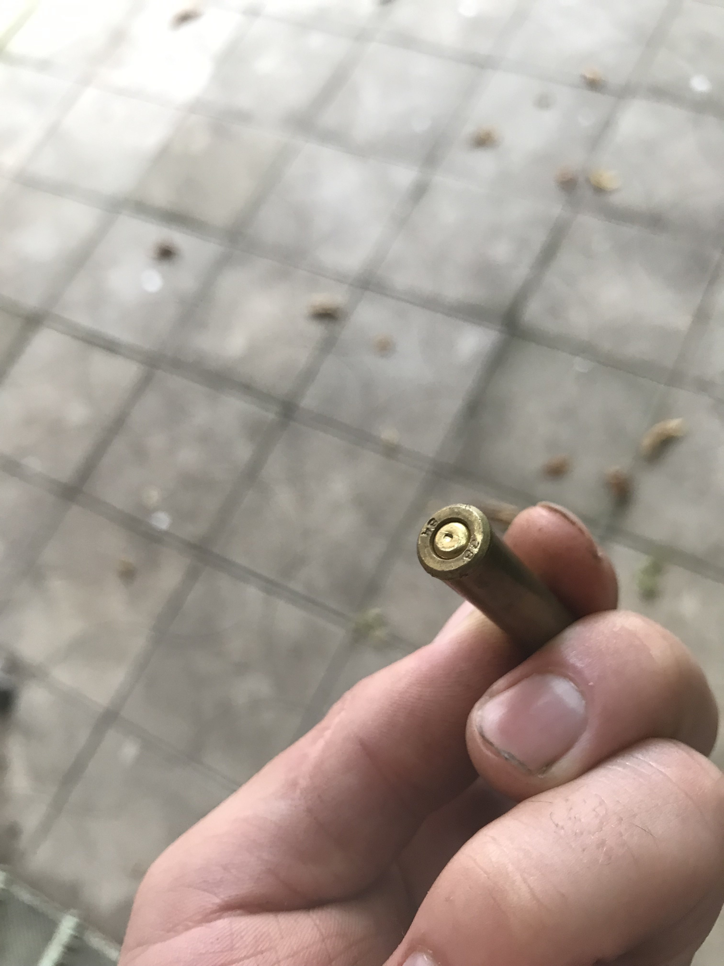

    Сделайте фото одной стрелянной гильзы, посмотрим что у вас за беда.

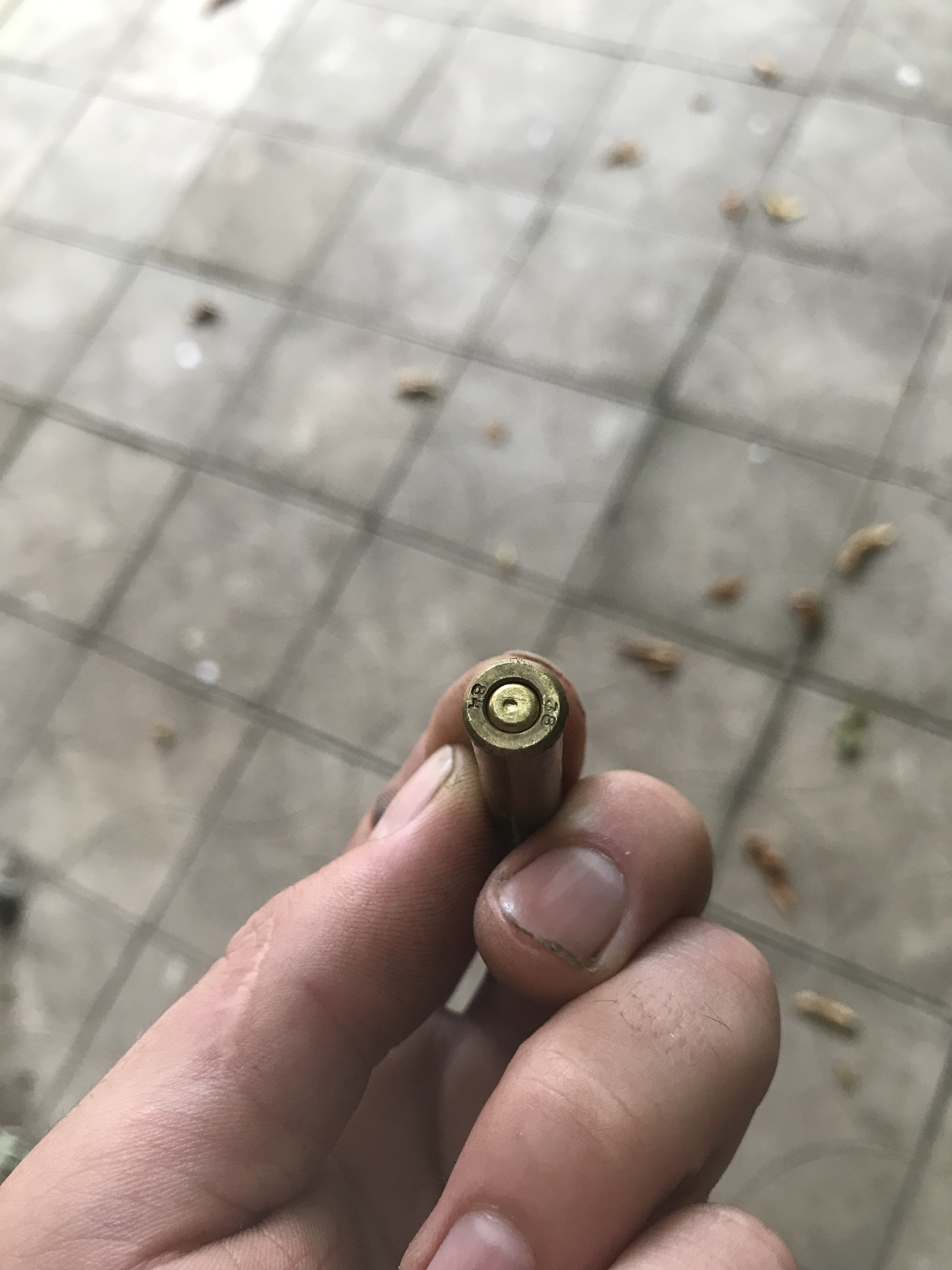

  10. MaksiDen
    MaksiDen Obergefreiter
    54
    За качество выбачаюсь.
    Все гильзы в основном после второго щелчка.

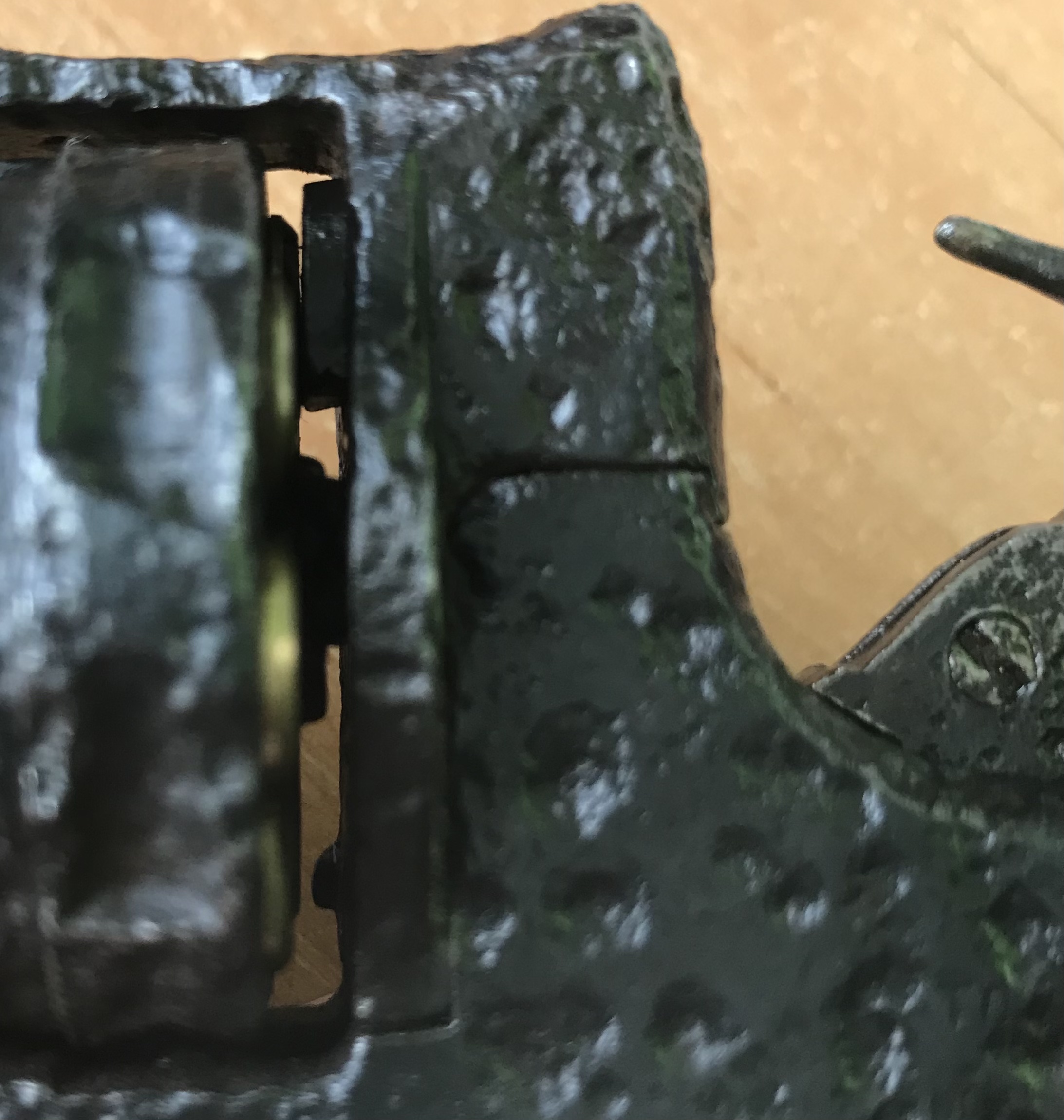

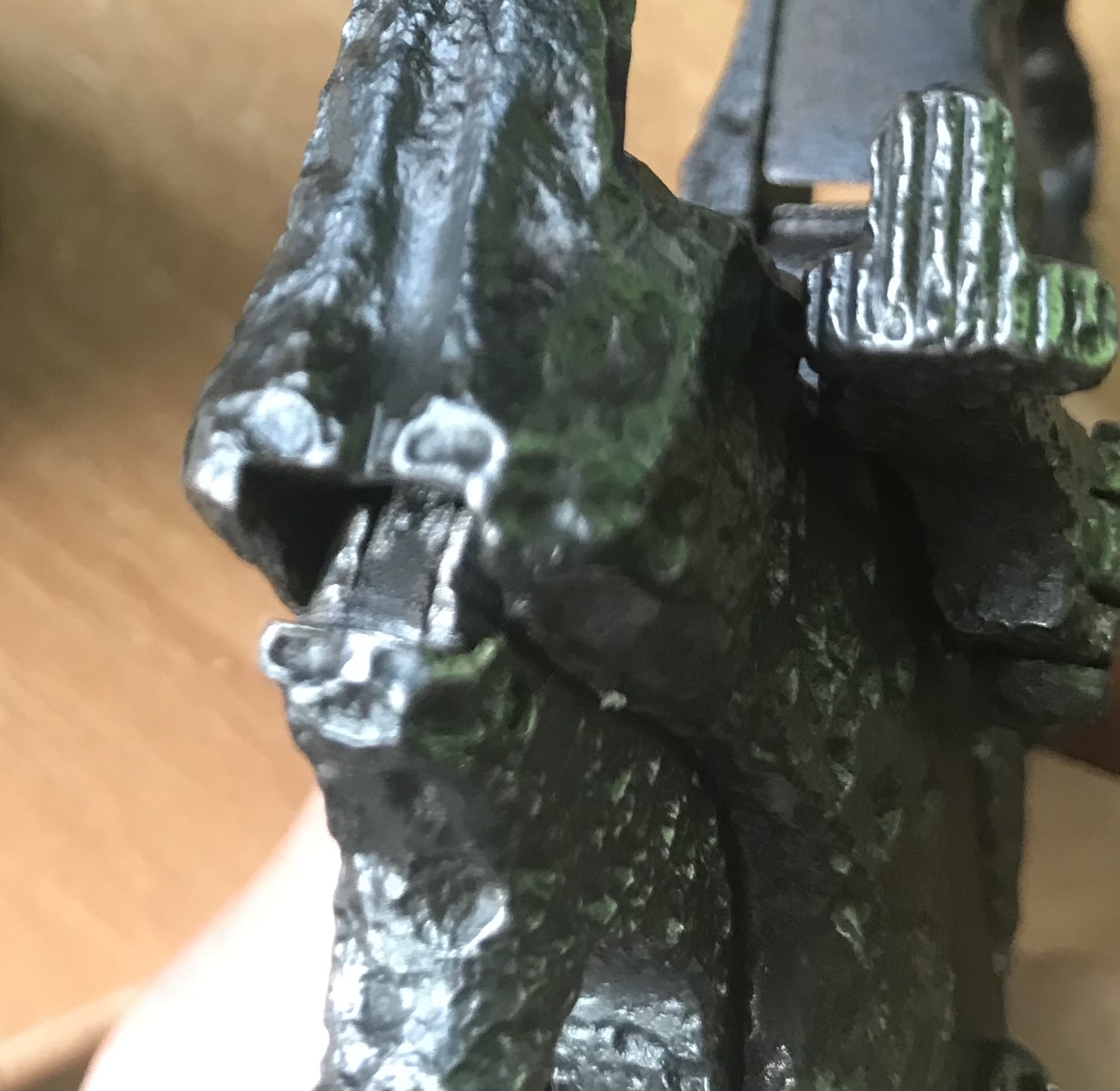

    Конец ударника заправлен не правильно- там должна быть полусфера с радиусом 0,9мм. Собачку проворота барабана/сам барабан не меняли? Отбой курка из-за новой пружины не сильно большой? И фото с боку при взведённом курке так чтобы видно было зазор между донцем патрона и казёнником.
    akms1974 та MaksiDen подобається це.
  13. MaksiDen
    54
    Собачку менял, барабан тоже, вот отбой наверное большой.
  14. MaksiDen
    54

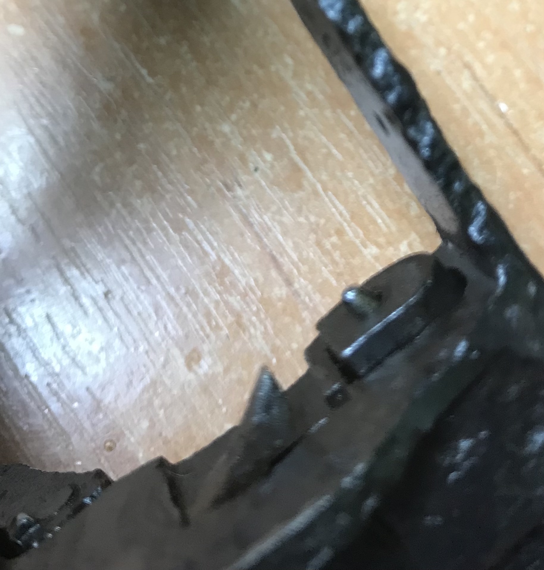

  15. MaksiDen
    54
    А это отбой
    akms1974 подобається це.

    Ну, прилегание казённика на донце патрона нормальное, отбой курка большой слишком- лучше его уменьшить до приемлимого- так чтобы в спущенном состоянии курок не мешал опускаться вниз ползуну. И ещё вопрос- во взведённом положении барабан вперёд на сколько подаётся?

    Штатно люфт барабана вперёд по памяти должен быть около 0,3мм. Для регулировки отбоя всегда пилили пружину.
