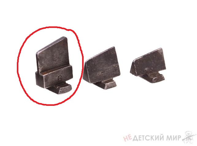

    Доброго времени!
    Копнул Мосинку с высокой мушкой ( на фото привёл обведенный образец). Винтовка сборная солянка. Вопрос- в чём особенность данной мушки, царская или ранний совок?
    С ув.:beer:

    Забыл добавить- раньше с такими не находил и вживую не встречал...........

    Скорей всего ранние советы. Так сказать переходная модель.Прицельное новое а мушка без кольца. Новое прицельное выше чем коновалова, соответственно и мушка должна быть выше.

    Благодарю, значит так сказать переходной вариант, прицельное да- новое, рама грань ранний совок , отсечка тоже по типу царя но советы. Короче не сборная солянка- а просто такая ранняя сборка РСФСР:D

    ...высокая мушка скорее всего от модифицированной ВМ.91/30 (с новым/замененным прицелом), НО со старым штыком.
    Или ВООБЩЕ - для штыка Кабакова-Комарицкого (у которого свой намушник)

    Первоначальный прицел M91 / 30 был простым высоким клинком с шагом примерно в средней точке на его высоте. Этот вид переднего прицела использовался только в течение нескольких лет в начале производства M91 / 30, примерно в 1930-1932 годах. База идентична той, что была на M91, и большинство этих лезвий были позже заменены. Иногда обнаруживается как замена на более поздних винтовках. С ув.

    Чуток почухманил , таки 1932 г :beer:

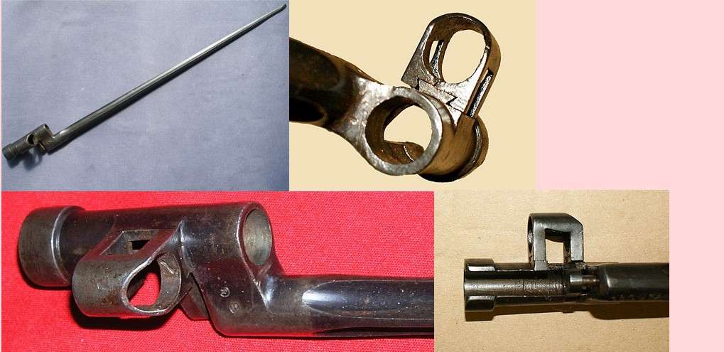

    Примерял на днях, штык с хомутом отпадает на эту модель мушки, винт не даёт надеть штык, нужно полностью выкручивать и разжимать чуток хомут- но это явный гемор:D значит таки под Кабакова-Комарицкого, правда оного нет чтоб проверить...
