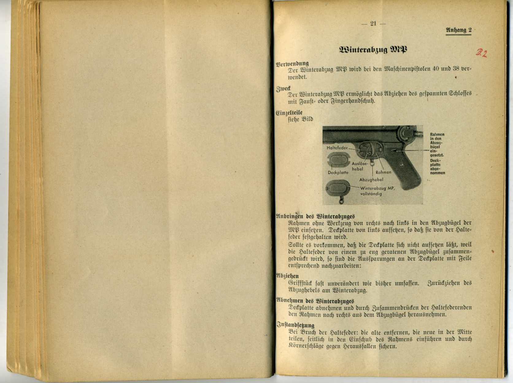

Кому-нибудь попадались такие приблуды на МР40? http://www.mp40.nl/index.php?page=safety-strap http://www.mp40.nl/index.php?page=winter-trigger Есть ли подобная информация на русскоязычных сайтах? Возможно ,у кого-то в коллекции есть фото времен ВМВ,где нечто подобное просматривается?...Буду признателен за ответ. Кстати,вообще сайтик любопытный,рекомендую

Ответ: Вопрос по МР-40 Спасибо всем отписавшимся,но с назначением ремешка и так понятно. Больше интересует "зимний курок" и его принцип действия.По прежнему актуален вопрос о русскоязычной информации в инете по данным девайсам и фото,на которых они видны.Знатоки оружия,ау
Ответ: Вопрос по МР-40 Зимний курок - обычная приблуда. Принцип действия - жмешь на рычажок снаружи, а его хвост жмет на спусковой крючок. Смысл в том, что в варежке палец в спусковую скобу не засунуть.
