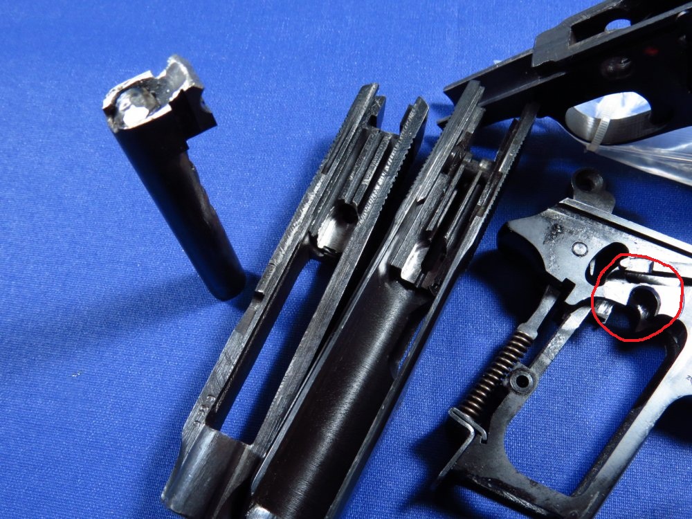

    Камрад продает ММГ Вальтер ППК. Предмет сфотканый со всех сторон, такой весь шоколадный и красивый, вот описание лота:
    ... Продам интересный экземпляр ммг пистолета Walther PPK. Макет в минтовом сохране. В комплекте мелкие детали после деактива.
    Весь макет на одном номере.
    Деактив:
    -фрезерован ствол тремя отверстиями;
    -заварен вход патрона в ствол;
    -срезан затвор.
    Функция щелчка сохранена. Магазин целый.
    Давно хотел себе такой приобрести, списался с продавцом для уточнения некоторых ньюансов, т.к. среди весьма "информативных" фотографий по деактиву промелькнуло вот такое фото ... (оно то и насторожило):(
    Суть вопроса - (думаю он справедливый в данной ситуации) - как может быть сохранена функция щелчка при данном дефекте??? .... Разве что щелчка пальцами довольного продавца .... хотя при общении с продавцом через личку, на конкретно поставленный вопрос мне сначала начали скидывать ссылки на чужие продажи похожих ММГ, а потом ответили следующее ...
    Вопрос: Хорошо, дабы не морочить Вам голову спрошу проще - при нажиме на спусковой крючок - происходит взвод и спуск курка? (т.е. это и есть тот самый упоминающийся щелчок)???
    Ответ продавца: да, взводится и щелкает.
    Хотелось бы услышать мнения специалистов по ММГ по разъяснению данного вопроса, может я чего то не понял в конструкции данного макета, или же продавец умалчивает некоторые косяки продаваемого ММГ и приписывает ему несуществующие достоинства существенно влияющие на цену?!:confused:

    Рассверлена ось шептала. Однозначно: нет связи спускового крючка с курком. Щелчка не будет.
    Однако, это не отрицает возможность работоспособности усм, при внесении некоторых доработок.

    В том то и дело, что данный экземпляр мне очень хорошо знаком, это была моя самая первая находка которую я разобрал на молекулы и изучил:D .... поэтому и возник данный вопрос .... в описании товара на момент продажи эта функция указана:confused: ... вывод один - не честный продавец:(
