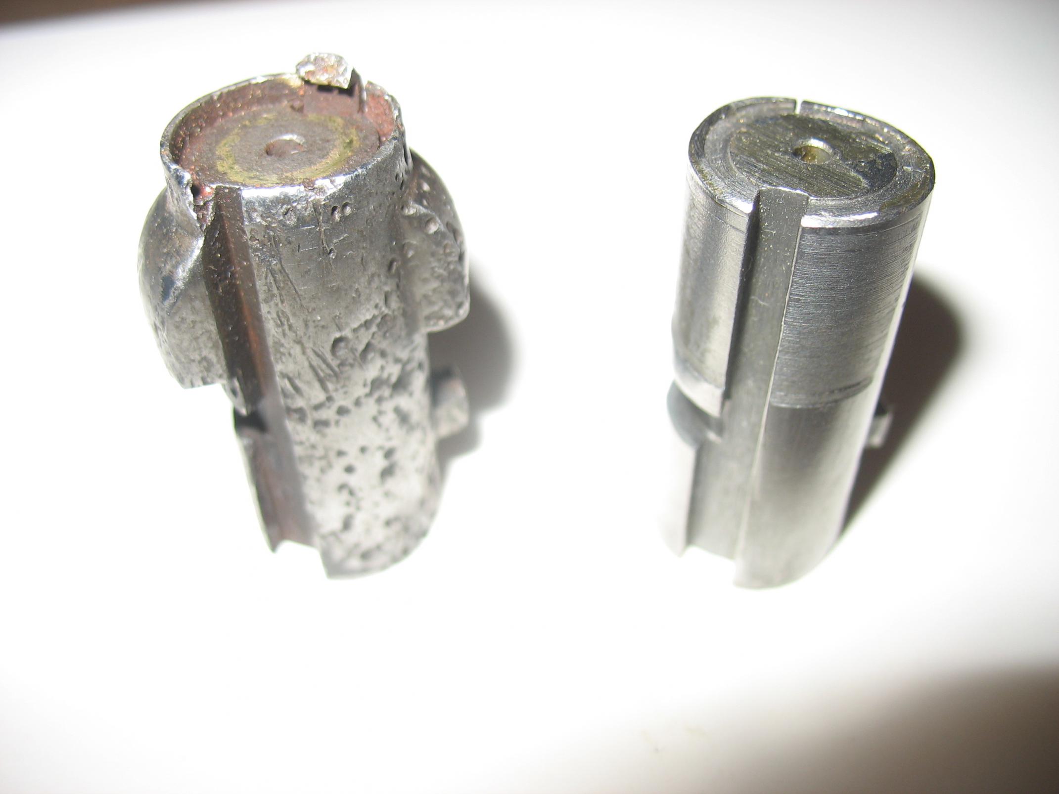

    а вот и фото:
    Балаклея должна оставить в покое начинку рессивера, если у вас нет отсечки и т д и п то, естественно, надо докупать.
    еще важный момент - боевую личину крайне желательно брать складского хранения, выбрасыватель тоже (прим 210 грн в разделе продаж недавно тема была)
    пули в патронах на клею - сакс (90% будут проблемы с экстракцией таких гвоздей)
    для полного морального удовлетворения можете докупить боек складского хранения (уголовщины в этом нет) тогда в ВМ деактивированный останется только ствол. Важно не забыть о этой детали и не бахнуть нестрелянный капсюль :D
