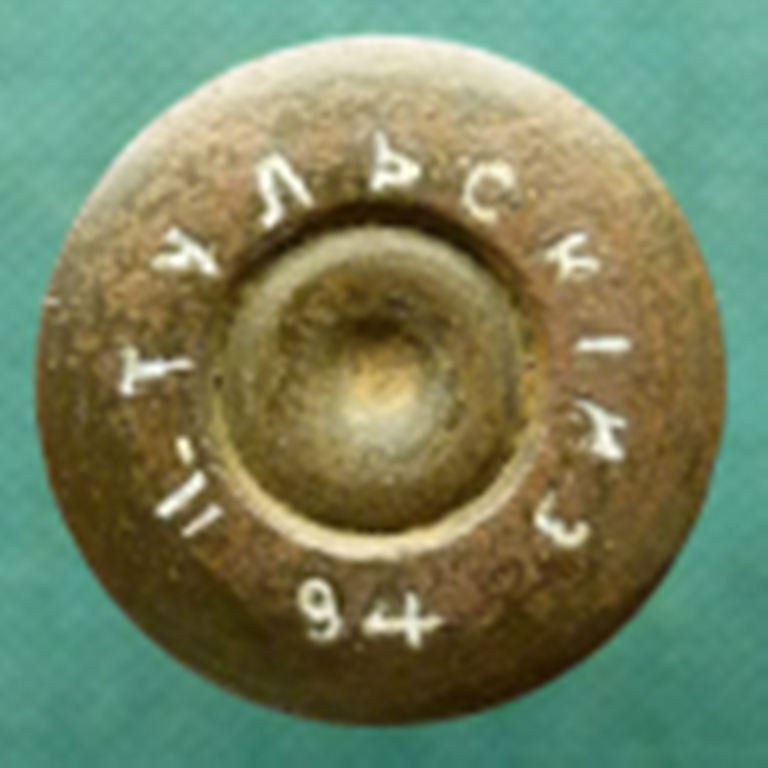

    Просьба поделиться информацией о размерах ранних клейм ТПЗ. Возможно, кто-то уже сталкивался с таким необычным размером нанесения маркировки как на левой гильзе. Шрифт мельче, но, что особо примечательно, радиус нанесения надписи заметно меньше, чем у традиционного клейма ТПЗ (как на фото справа). У левой гильзы буквы практически лежат на кромке капсюльного гнезда.
    Если есть фото аналогичных маркировок с малым радиусом нанесения, то просьба поделиться.

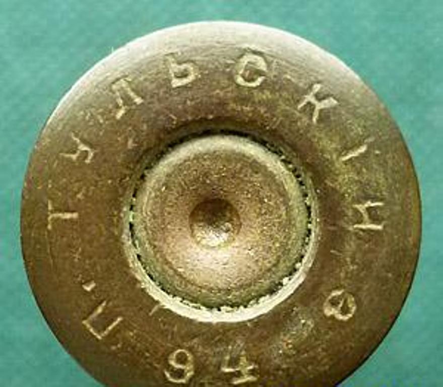

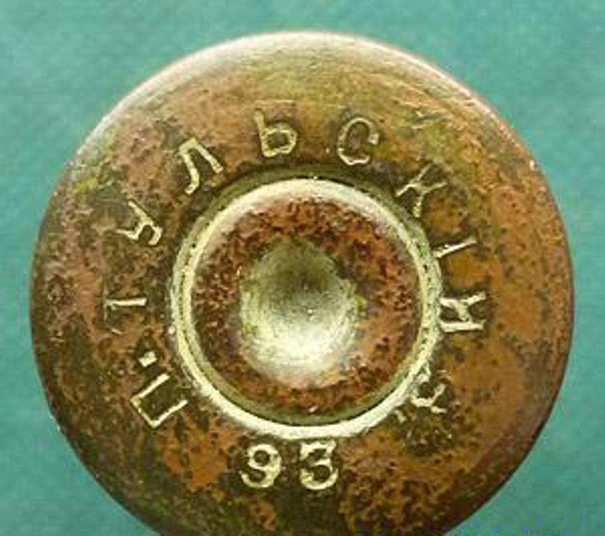

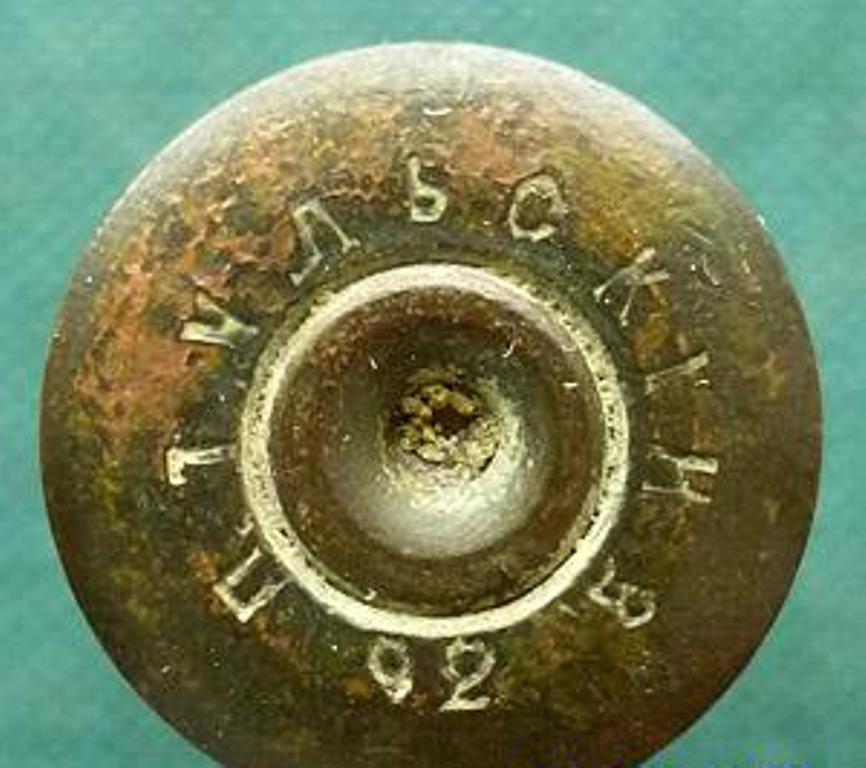

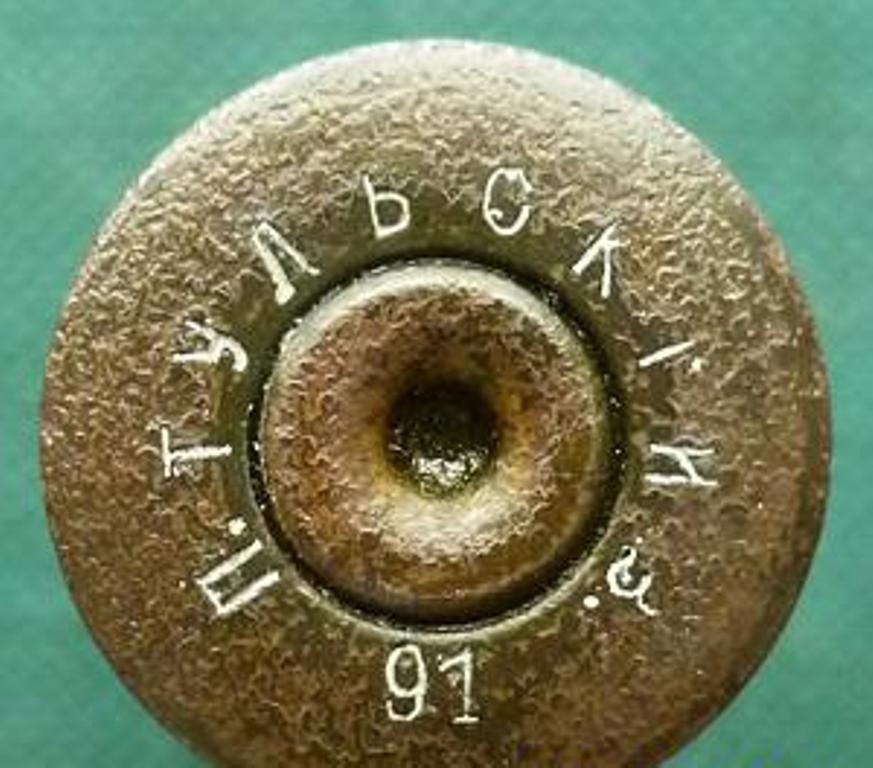

    1891,1892,1893 и 2 варианта 1894

    Юра, спасибо за хорошие фото.
    Могу сделать предположение, то ТПЗ маркировал гильзы малым радиусом нанесения текста с 1891 по 1894 года. В 1894 году произошёл переход на маркировку с большим радиусом. И у меня на фото слева маркировка по 1893 году
