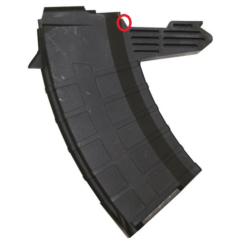

    буквально по пару мм с обеих сторон снимал, иначе магазин упирался и не хотел становится.
    место спила определял просто - прикладывал усилие и на магазине появлялась небольшая как бы вмятина, это место и спиливал.
    Фото не моего магазина, свой могу сфоткать только на выходных - сейчас в командировке

    Знакомьій просил подогнать, пилил в том месте, как на рисунке вьіше. Упиралось. Обратил внимание, что на магазине которьій использовался достаточно часто около 3х лет ( когда деревья бьіли зеленьіми, а патроньі по 2,70 :) ), начинают трескаться губки.
