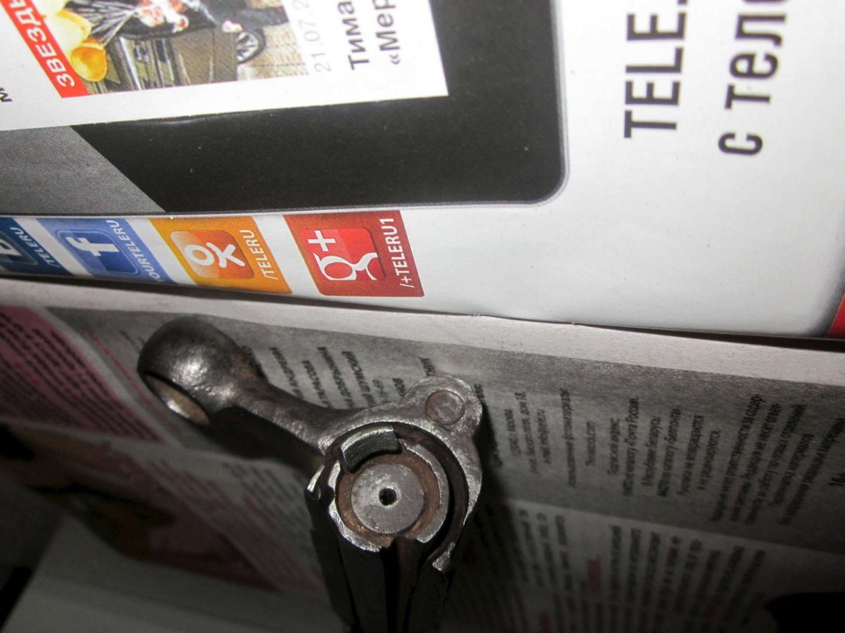

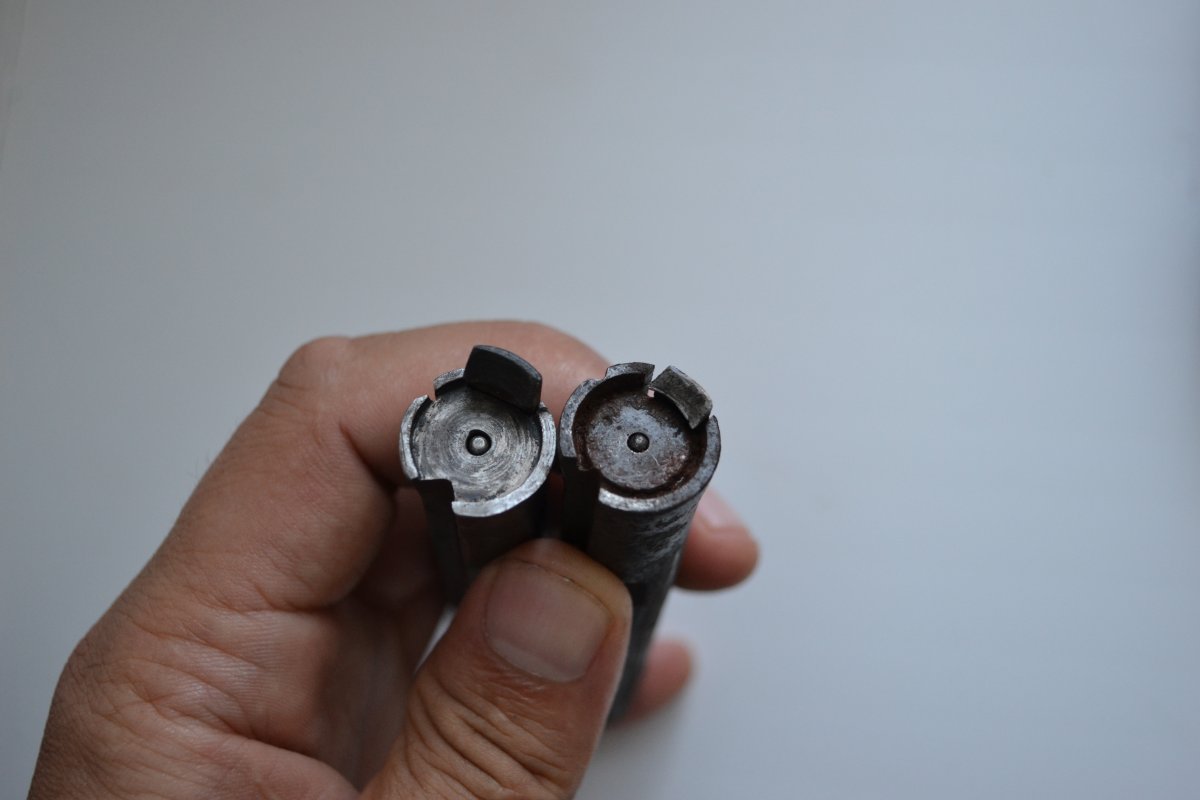

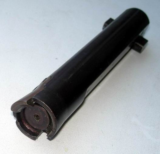

    Здравствуйте!
    столкнулся с таким вопросом. есть у меня одна личина складская, но так как зуб с нее утерян , был поставлен туда коп. и появился затвор именно с свт 38й. снял с 38го зуб, так как он по сохрану хорош и поставил на 40й.
    хоть и длинна вроде такая же. но увидел что внутри он совсем не такой.
    у 38й свт в средине есть выступ для днища гильзы а у моего 40вого такого нету.
    т.е. зуб выброса у них совсем не взаимозаменяем? или это тип затвора такой, ранний/поздний? просто свт не моя тема.
    спасибо!
    на фото зубы поменяны.

    ...никогда такого не видел
    надо понимать, что 40-й очень поздний или ремонтный
    клейма какие есть??

    есть клейма в разброс маленькие к,ч, ф, 3 и звездочка.

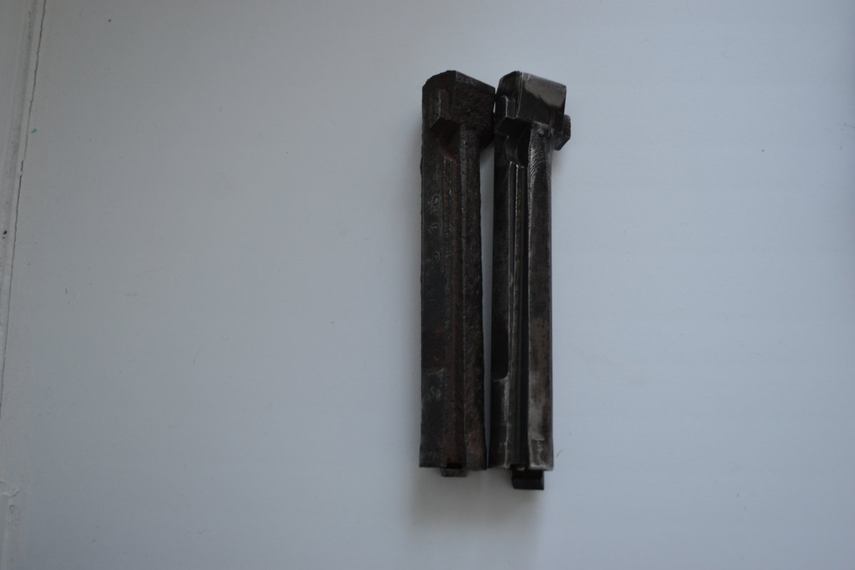

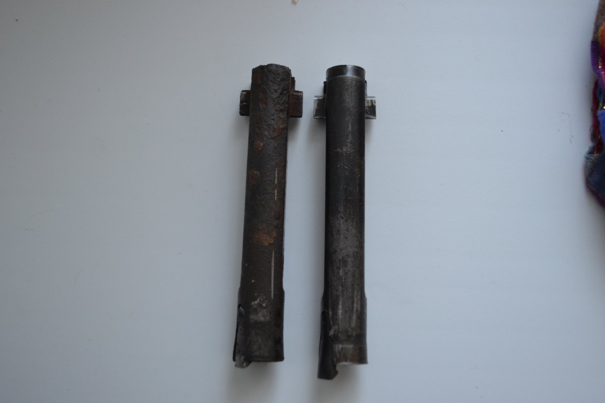

    походу поздние и ранние существуют.
    вот к примеру личина. посмотрите зеркало затвора без подьема и зуб выброса тоже в средине без выреза

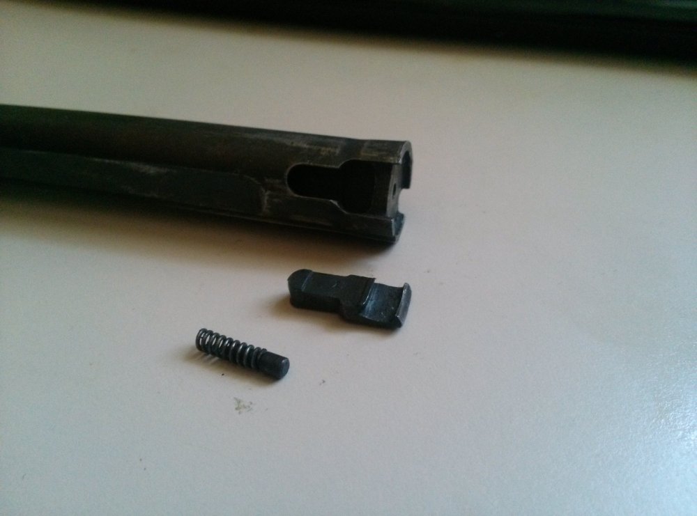

    и к примеру тип 2.
    вот такой. с выступом и у него будет такой выбрасыватель

    Думаю такого действительно никто из нас не видел и вряд ли встречал в сети. Уже то, что выступ на зеркале отсутствует и сама личина короче с явными следами срезки обрамления зеркала говорит о том, что это либо ремонтное либо "сампансклепав", но на оборудовании какой-то мастерской. Причем вполне может быть, что это охотничье рукоблудие и не под родной патрон. Ни на одной поздней СВт ничего подобного не было - никто не видел.

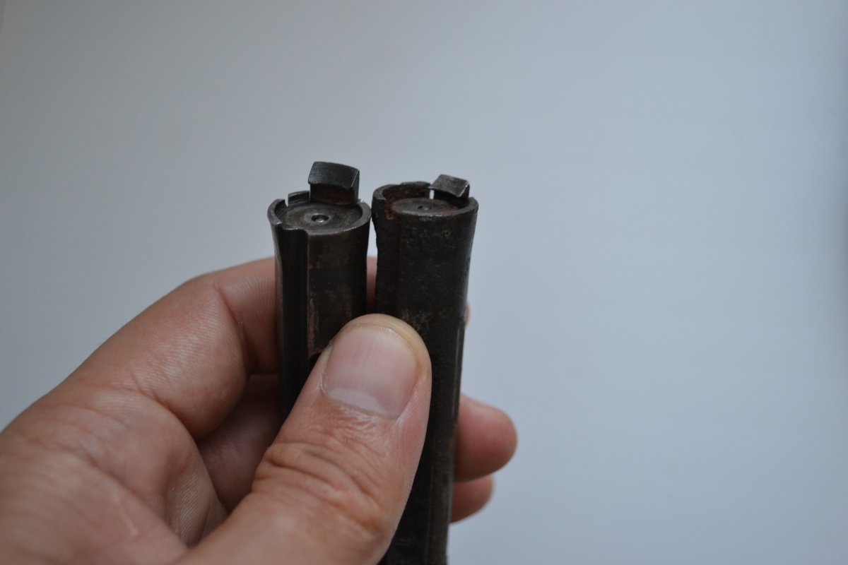

    да на самоделку не похоже. вот ближе зуб выбрасывателя. и второй с отличием.
    не только у меня такой затвор хитрый я еще по инету пару штук встречал.
    к стати местами поменял зубы, получилось, что на одном лишнее место в зацепе есть, а у второго нету места, чтоб нормально за юбку гильзу вцепить.и диаметры одинаковые в обеих личинах. патрон мосинский стает идеально и туда и туда. так что не охота,
    первый раз связался с свт и сразу открыл, как говорится "европу"

    По этим фото видно, что Тульское кардинально отличается от Ижевского. "тулка" - по внешнему виду - скорее продукт мастерских (заводских или ремонтных фронтовых). Личина явно со следами фрезеровки части юбки личины.

    Вопрос заинтриговал, проверил свои 40-е и 38-ю и убедился в том, что в 38-й зуб длиннее и выборка в патроннике под него глубже сделана чем у 40-х, т.е. именно под длинный зуб. А в 40-х зуб короче и выборка в патроннике мельче.
    Правда обе 40-е у меня Тульского производства 1941 и 1942 гг.

    Здоровья всим бажаю. Теперь и я понял в чем дело. В меня на 40й стоит личина от 38й и поэтому не всегда с патроном затвор закрывается до конца. Надо принудительно толкать рукой. Даже после выстрела не всегда запирается мм-3 не доходит до конца. вот где собака зарыта. На 40-ю надо ставить личину 40-ю и все будет хорошо.:beer:
