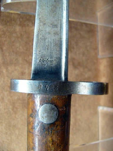

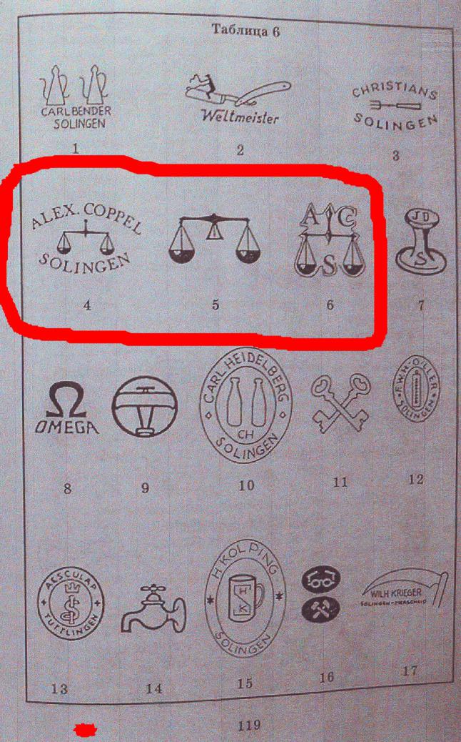

    На голадском штыке к винтовке маннлихера обр. 1985 г. имеется вот такое клеймо немецкой фирмы Алекса Коппеля (фото 1), однако варианты клейм этой фирмы согласно классификатора Кулинского (Немецкие клинки и клейма-фото 2)немного отличаются от того, что стоит на клинке.
    Вопрос к специалистам: вариант клейма, того, что на клинке имел место или же это залипуха. Заранее благодарен всем, кто ответит на мой вопрос.

    клейма были разных видов. в книге далеко не всё. думаю, тут всё ок

    Клеймо Алкосо, а так же Вайсберга пробивалось на голл. штыках произведенных в период 1900-1905 гг.

    Вот решил поднят две из своих старых тем, но поскольку одна из них, в которой собственно и шел вопрос о штыке, закрыта:
    http://reibert.info/forum/showthread.php?t=87573
    пишу в этой.
    Оказывается клинок на этом штыке не был обломан, а это немецкая модификация голландского штыка, производимая в 1942 году.
    Вот что написано на профильном сайте
    http://www.muetstege.com/seitengewehr102h.htm
    посвященному голландским штыкам к винтовка маннлихера:
    После Германского вторжения в Нидерланды во время Второй мировой войны (май 1940) Голландские штыки были переданы голландским добровольцам, которые присоединились к немецкой армии (SS-Westland полк), а также других немецких полков.
    В соответствии с оригинальным немецким документом от 23 ноября 1942 года немцы переименовали штык к винтовке M1895 и назвал его Seitengewehr 102 (h).
    В этом документе также упоминается о том, что было постановлено, что клинки штыков M1895 должны были быть сокращены до 280 мм и что кожаные ножны также должны быть сокращены, чтобы соответствовать длине штыка".
    Там же приводится обзор немецких наименований модифицированных голландских штыков обр.M1895:
    Seitengewehr 101 (h) = M1895 "винтовка" штык (с крюком)
    Seitengewehr 102 (h) = M1895 "винтовка" штык (без крючка)
    Seitengewehr 103 (h) = M1895 "Карабин № 1 М." штык.
    Seitengewehr 104 (h) = M1895 "Карабин № 3 и № 4".
    Bajonett 110 (h) = Socketbayonet для M1895 карабин № 1 ОМ.
    Вот размеры для модификации Seitengewehr 102 (h)
    Общая длина: 402 мм
    Длина клинка: 280 мм
    Диаметр кольца: 14,5 мм
    Мой штык полностью соответствует этим размерам.
    Таким образом имеющийся у меня штык не жертва обывателей, а как раз таки и представляет коллекционную ценность.
