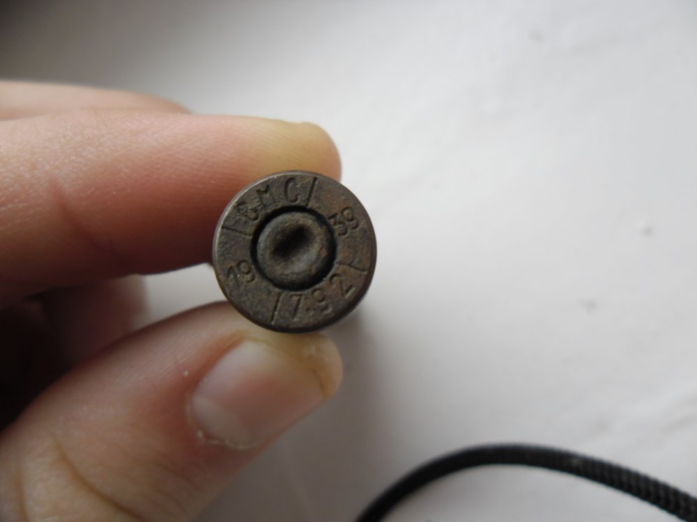

    вопрос по клейму Маузерского настрела
    прошу помочь расшефровать клейма

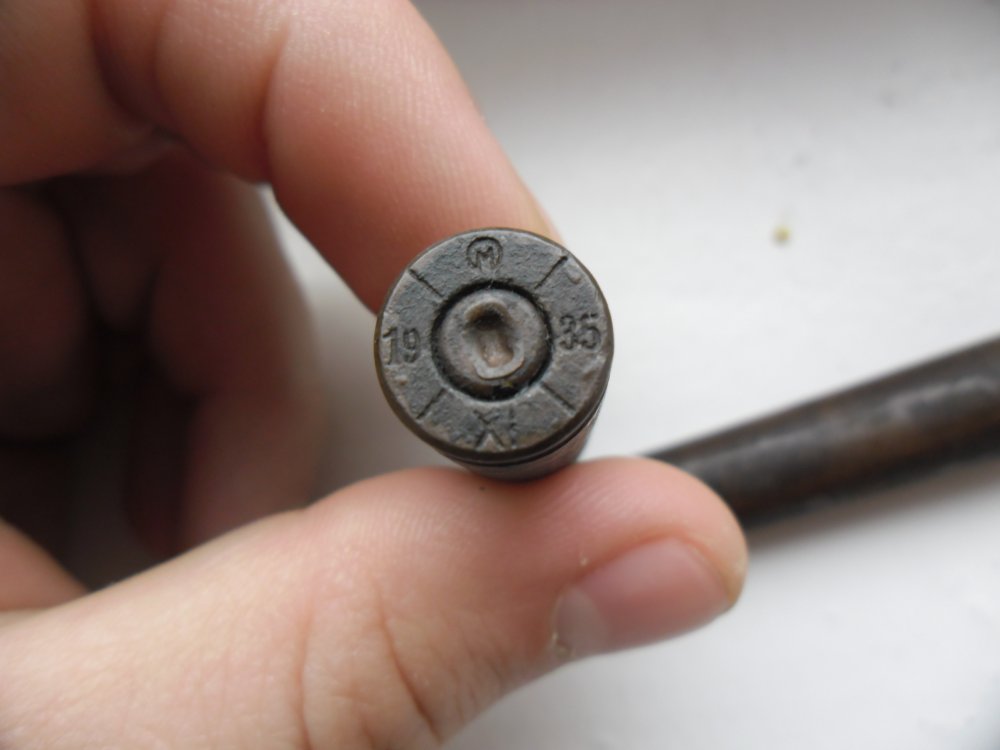

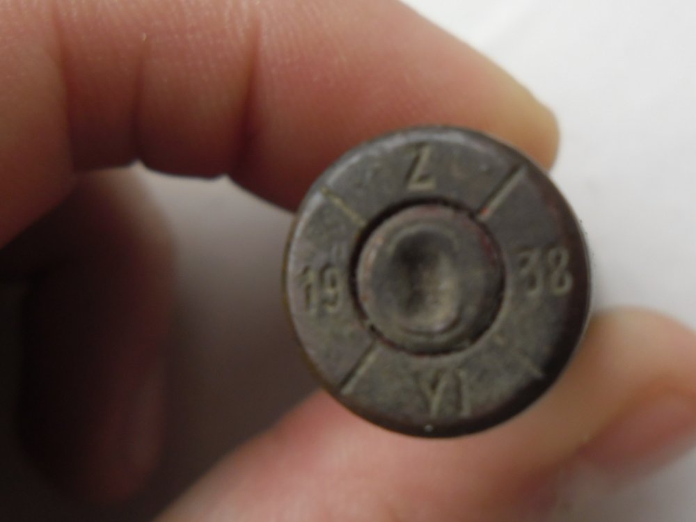

    Z - Waffenwerke Brünn A.G., Werk Povazska Bystrica
    1938 год
    M - тоже чех, помоему, но 1935 год
    СМС - румыния
    ZemaN та Северный Человек подобається це.

    Z - - чехо-словак - (Ческа) Збройовка, Брно, 1938 год - Ceska Zbrojovka (CZ)
    М в круге - чехо-словак - Поважске стройне, Поважска Быстрица, 1935 - Považské strojárne, Považská Bystrica
    BillyAl, Sammler та Северный Человек подобається це.

    Можно добавить, что отстрел всех трёх с ZB-26 ("Брен")

    Хорошо, не "Брен" (ZB-26), тогда что? Обычный карабин? Пулемёт MG-(34,42)? У кого ещё такой характерный эллипсовидный накол капсюля?

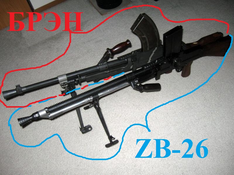

    "Брен" никогда не был ZB-26(ZB-30) и наоборот - ZB-26(ZB-30) никогда не был "Брен"-ом...
    :smile_9:
    ...для тех, кто в танке - "фото на згадку"

    Вообще то - "Брен" - модификация 1933 г ZB под английский патрон 7,71*56 мм
  10. A10A
    A10A General-leutnant
    23.202
    Київ, Україна
    здесь ключевое слово - "модификация" и "английский патрон"
    В частности - мы обсуждаем настрел 7,92 Х 57...
    ...так что БРЭН тут не пляшет ну никак. (И.М.Х.О.)
    З.Ы. ...а то, шо у них (ZB-26/30 и БрЭн) один папа - это не "открытие года" ...
    Останнє редагування: 19 жов 2013

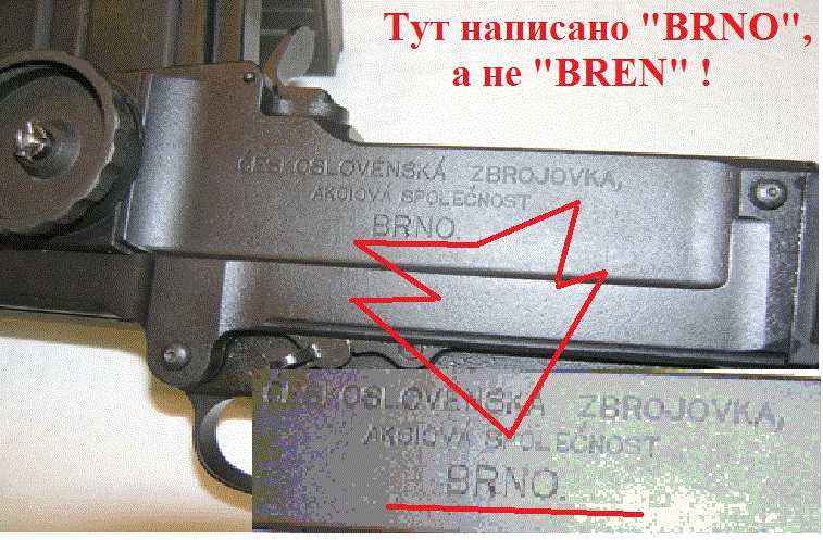

    ...и далее - БрЭн - слоговая аббревиатура, составленная из 2-х первых слогов слов Брно и Энфилд, т.е. подразумевается что ОЗНАЧЕННЫЙ прибор/устройство имеет отношение НЕ ТОЛЬКО к городу БРНО, но и к городу Энфилд.
    Единственно что производилось в Метрополии
    (из разработок Вацлава Холека) под патрон 7,92 Х 57 это станковЫй пулемет BESA...
    ... вот только (!?) это :
    1. - английская версия чехословацкого тяжёлого пулемёта ZB-53. (
    2. - там скорее Бирмингем, чем Брно (Birmingham Small Arms Company)
    3. - ... у ВБЕС-ы накол апсюля - ОБЫЧНЫЙ (в смысле - "не овальный")
    З.Ы. ...как по мне - слово "версия" больше подходит к разнице ZB/ БрЭн, чем слово "модификация"

    Я хоть и в танке :), догадался, что гильзы маузеровские. И указал "Брен" только потому, что он более раскрученная "версия" чем ZB. :beer:
