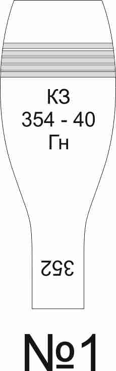

    1. Прорисовывать не стал, но болванка цельная, с несъемных хвостом. Остальные разборные.
    Так и не понял, что значит "КЗ" и "Гн". 40 - понятно, год, 354 и 352, как я понял - номера заводов изготовителей, но 352 я не нашел, а 354 - завод оптики.

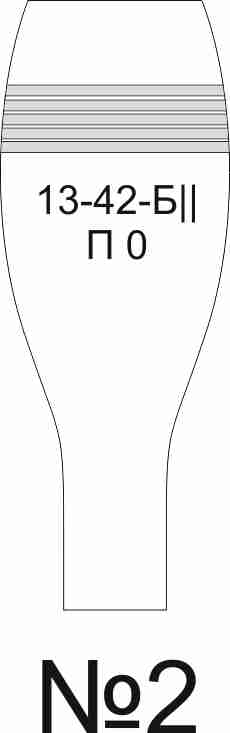

    2. Из понятного только дата изготовления - 42-й год :(.

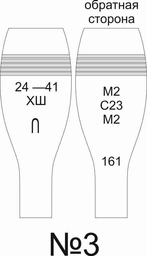

    3. Забита как Тимати :) так же дата выпуска понятна и предполагаю что 161 - номер завода, найти завод не смог, если кто поможет со списком номеров заводов - отдельная благодарность.
    4. Нет даже даты, думал, что перед единицей плохо пропечаталась четверка, но, увы, ее там даже не предполагалось.

    Почитал про пробу Бриннелля (в руководстве обозван Брюннелем :eek:)
    Вроде как 13 на №2, 24 на №3 и 17 на №4 должны быть значением пробы, но тогда получается, что там сталь мягче меди.. нипанятна© :(

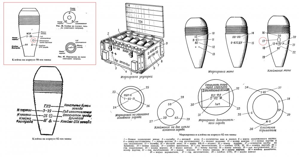

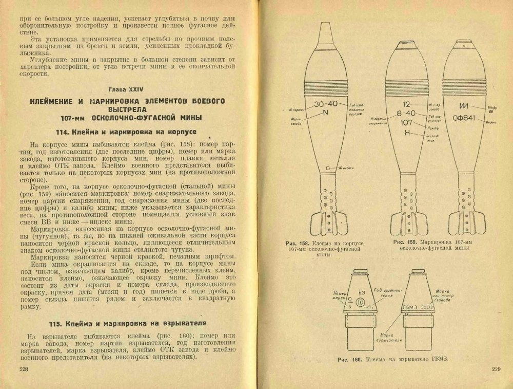

    День добрый. Постараюсь помочь. Посмотрите внимательно схемы. На них разъясняется значение клейм. Так же прочитайте по "107", что на её корпусе означают клейма. Аналогично и с клеймами на "огурцах" (завод, плавка ну и т.д.). Проба Бринеля не ЦИФРА, а всего лишь ТОЧКА... Так что, на Нобелевку
    Ваше "открытие" не тянет.[​IMG] [​IMG]
    Да. Учитывая, что у Вас на первой мине РАЗЛИЧНЫЕ клейма на корпусе и хвостовике, я честно говоря глубоко сомневаюсь в монолитности данной конструкции. Хотя....

    Насчет пробы не знал, нашел ее следы только на №3 и №4, на номере три вообще как будто напильником площадка выровнена, а на ней вмятина поставлена.
    А номер один, как ни странно абсолютно монолитный,
    у него и форма внутренней полости кардинально отличается от остальных - конус, причем начинается прям от резьбы, без расширения как у раздельных, и заканчивается в 15мм от начала оперения. Сквозь родную краску даже видно проточку, так что ошибки быть не может.
