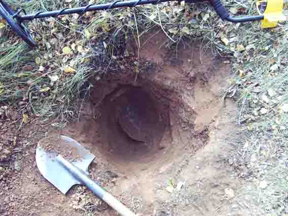

  8. Scrubber
    Scrubber Stabsgefreiter
    342
    Бахмутский уезд Украина
    Катушка 9 на 12 это прелесть! Так как неоднократно при работе с напарником(у него 6 на 9), я после него собирал всё интересное! А на счет потери мелких предметов не верьте! Большие предметы с помощью неё можно поднять на большой глубине! Каску поднимал с глубины 80 см. И площадь перекрытия - напарник делает 2 взмаха, а я один! Так что разница большая, хотите верьте, хотите нет! Кстати планирую продавать свою!
