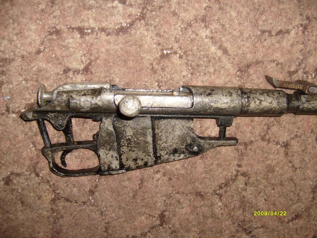

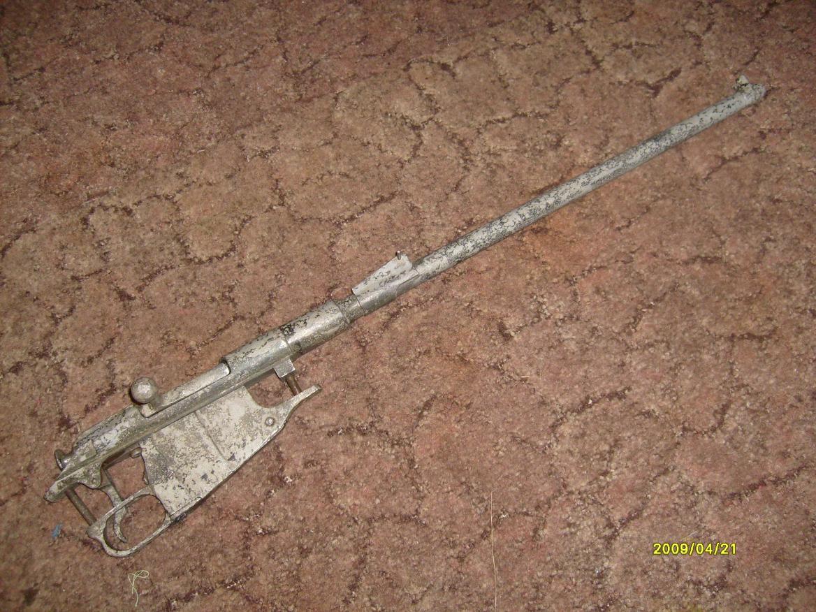

    Решил восстановить копаный карабин 1938 года.После суток в "Сантри"вся ржавчина сошла и появилось большое количество раковин.Все прошпатлевал металлизированной шпатлевкой.Покрыл жидким воронением но взялся только открытый металл.Прошпатлеванные места остались белыми.Собственно вопрос:был ли у кого опыт придания натурального вида после таких манипуляций с девайсом?У меня осталась одна версия .покрасить черной эмалью и пройтись нулевкой для придания матового цвета.Хотелось бы услышать другие версии.Вариант с нагреванием отпадает шпатлевка отвалится.:confused:

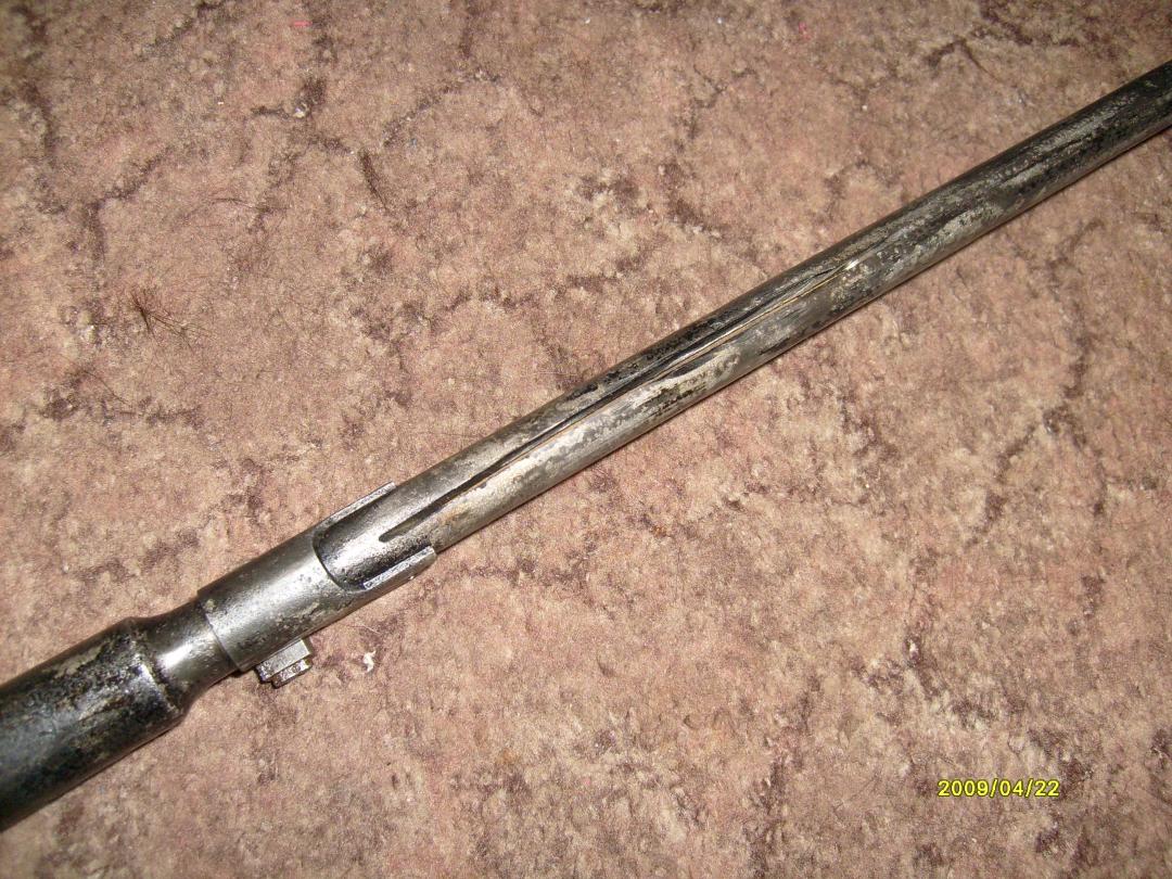

    я не закрывал раковины...я их проворонил несколько раз..они стали темными...только взяв в руки можно разобрать
    еще способ...поворонить....потом белые пятна..покрыть черной матовой краской и чуть присыпать ржавой пылью..по свежей краске...когда высохнет..пошлифовать шерстяной тряпкой

    Не морочь себе голову.Никакое воронение не возмется ни на что кроме металла,чистого метала.Дудка паливная.Сохран хороший,Там оценят!Кастрируй нахер.Иначе тебя...

    дада... пропил от уха до уха нужен

    Спасибо всем за ответы и за заботу!Законы знаем поэтому пропил присутствует.И боек сбит тоже:smile_11:Если кому интересно то не стал мудрить а просто покрасил черной нитроэмалью а потом слегка стер растворителем получился эффект старого потертого оружия.В принципе меня устроило.Для меня главное антураж личной находки.Осталось прикупить дерево может есть какие варианты на 38 карабин?:)
