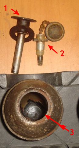

    Добрый вечер! Подскажите пожалуйста,деталь обведённая красным должна откручиваться от корпуса или это единое целое? Спасибо!(Фото из сети).

    к корпусу крепиться завальцовкой
  4. toxa22
    toxa22 Stabsgefreiter
    557
    мир
    выкручивается часть с квадратной гайкой, детонатор (алюминиевый) на фото, и внутри части обведённой красным, опасен

    Моя дырявая и пуста, как турецкий барабан. Для реставрации думал отделить.
  7. smolenskiy
    smolenskiy Stabsfeldwebel
    1.365
    Смоленск
    А винтовая крышка из какого материала была? Так и не нашёл. Пластик, что ли7
  8. toxa22
    557
    мир
    сам колпачок ?, фото как я понял не ваше

  12. greyswat
    greyswat Obergefreiter
    152
    Москва, Россия
    №1 завальцовывается в отверстие №3, затем в отверстие №1 вкручивается № 2 (на моем фото у него отсутствует сам взрыватель, который как правило всегда присутствует, если Вы нашли м39 с невыкрученным №2). Будте аккуратны, пальчик может оторвать. На фото представленном Вами взрыватель лежит внизу крайний справа (алюминиевый "карандашик"). Материал круглого колпачка - металл, верх колпачка красился в различный из 4х цветов, наиболее распространен голубой.

  14. CFC
    CFC Stabsfeldwebel Клуб взаимопомощи
    4.614
    Feo-city
    smolenskiy
    прочитал ваш вопрос - цилиндр из изделия что на фото не откручивается.. он завальцован...
