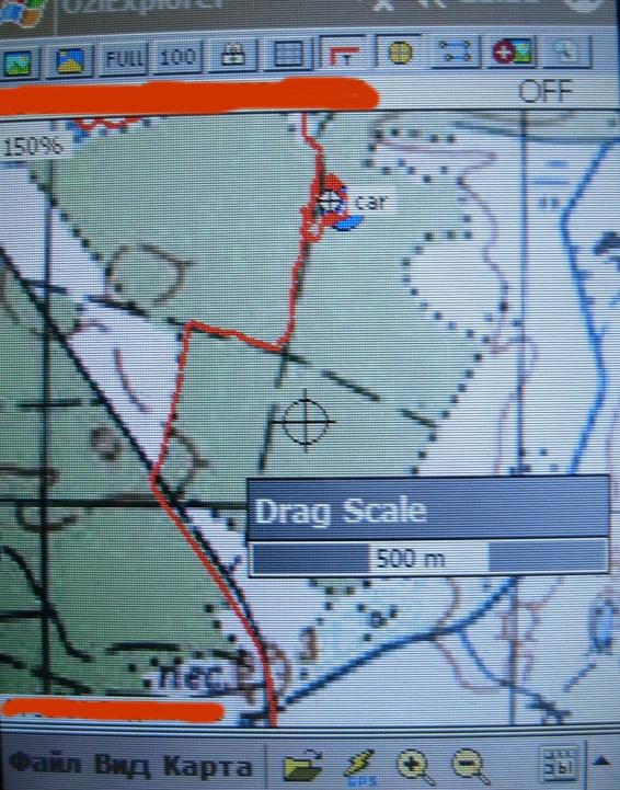

    Техника - восторг, прием, для примера - прибор был в кармане сумки на поясе под курткой, в машине, без проблем до 9-ти спутников принимал. Качество трекинга - на рисунке (крассная линия - это запись маршрута движения), обратите внимание, на сколько точно прибор показывает движение по лесной просеке
