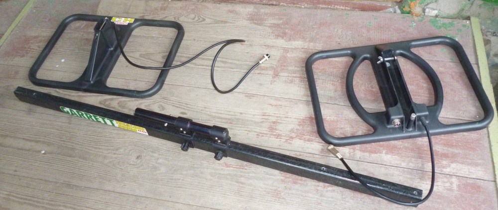

    Такой вопрос камрады:можно ли юзать рамку от Garrett Master hunter на приборе Garrett GTI 2500?Если есть возможность,то что нужно переделать?С УВ.

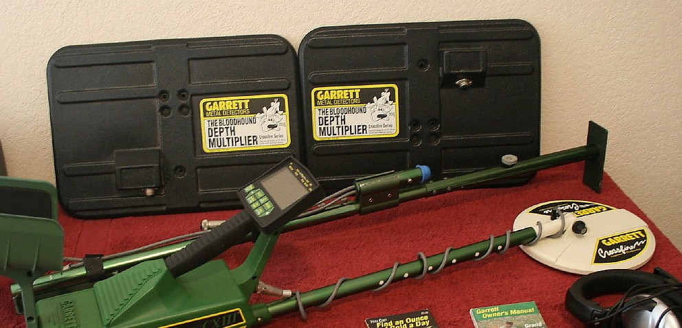

    Здравствуйте! Думаю, что ничего у Вас не получится. Независимо от того какого образца у Вас будет глубинная катушка. На Garrett GTI-2500 и Garrett Master Hunter CX - гнёзда разные. На GTI-2500 - семь выводов, а на Master Hunter - только пять. Blob60427bab60fd43abb29e0f43d410a661.jpg Blobcdf3b16aec9a4c669be62a4a14be74e7.jpg
