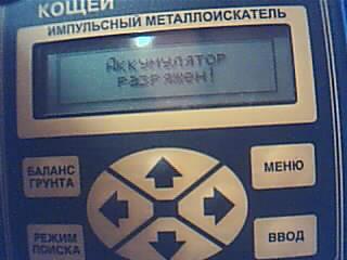

    ЗЫ фотка то моя:D
    собрал уже машинку - очень даже неплохая. Две катухи намотал пока одна штатная 32 которая из инструкции - маленькая, вторая разборная рамка 600х600 проверить нормально хочу на днях.

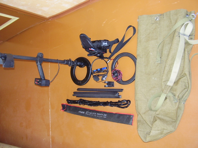

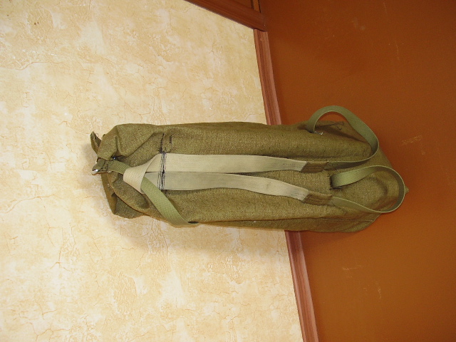

    Вот они,пагубные последствия зимы:confused:
