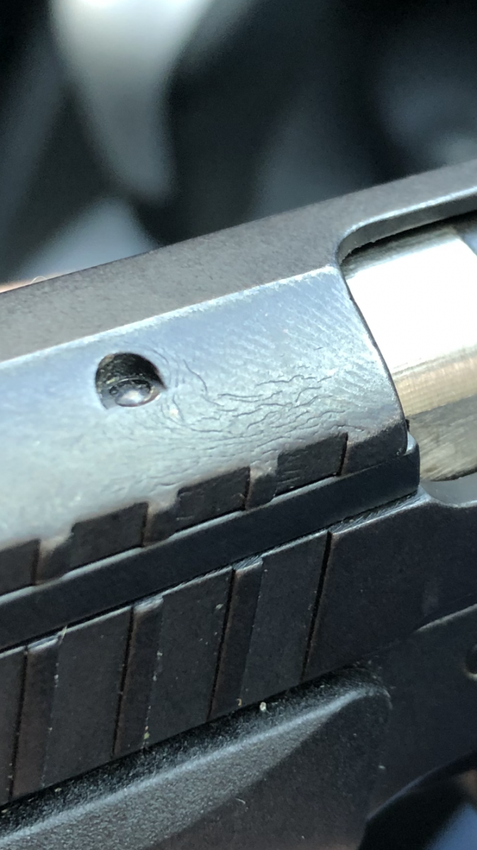

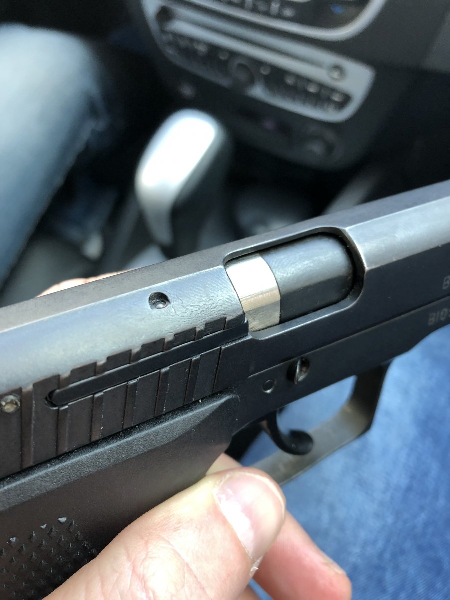

    доброго времени суток уважаемые камрады! Заранее прошу прощения у администрации если разместил свой пост не в той ветке. Вопрос значит следующий. Сейчас жду зеленку и уже забронировал форт 9 б/у практически без настрела. Но смущает такая фигня на затворе. Подскажите пожалуйста, критично ли это? Или забить, и ничего плохого кроме внешнего вида оно не портит?

  2. Cognitive1

    Как морщины на железе

    Сморщился бедняга.

    От чего такое может быть?

    Похоже на дефект литья.
    трещин же нет?

    Трещин не наблюдается. Этот дефект на его работу влиять не будет?

    если без трещин, то не должен никоим образом.

    На вашем месте я бы не покупал

    А почему? Аргументируйте пожалуйста. По цене получается на 4 тыс. дешевле нового

    Не даром скидывает,...
    Это дефект,причин много...Засоры. Массы зерен шлаков. Вызваны ошибками в проектировании форм, непродуманным расположением литников, несоблюдением технологии складирования и перевозки опок.
    Спаи, или неслитины, возникают в зоне контакта слоев охладившегося расплава. Из-за недостаточной температуры эти потоки не могут правильно сплавиться

    А морщинистость, или складчатость, заключается в появлении на поверхности разнонаправленных складок из-за скопления значительных объемов углерода
    Не советую....
    П. С. Вывод,- несоблюдение технологии литья
    akms1974 та Cognitive1 подобається це.

    У вас встроенная рентгенографика в глазах? Зачем советуете не видя что внутри?

    DasZait вы все расписали правильно согласно теории, на практике работать будет.
    ТС сделайте отстрел перед покупкой разными навесками, и если все гут - решите за цену и все.
    Вопрос в том для чего девайс? если для практической стрельбы - тогда не стоит брать, для абы було на всякий - то пойдет!

    Если такой дефект присутствует на поверхности ,то ,может быть и внутренняя структура металла затвора тоже с дефектом.Либо узнайте на заводе сколько стоит новый затвор и купите его.Либо,в самый неподходящий момент затвор деформируется и Ваша безопасность будет под угрозой.Я категорически не советую данный экземпляр.Надёжность должна быть на первом месте.С Ув.

    Всем спасибо за советы и ответы! У человека есть чек с ибиса о покупке данного девайса. Как завод допускает к продаже такие образцы? Не понятно. Они же должны проходить проверку перед продажей, а если партия или какая то единица бракованная, то должны возвращаться на переработку.
