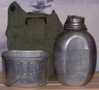

    Попалась вот такая фляга. Клейм никаких нет ни на колбе, ни на кружке, ни на чехле. По форме похожа на трехсоставной комбер образца 60-х годов. Может ли быть данный комплект Бундосовским периода 1990-х годов? Если да, то есть какие-то фотоподтверждения? Спасибо за помощь в определении.

    Это не бундес, возможно Англия, но нет клейм или коммерция. На фото английская фляга с котелком. P.S. набор хороший, а то на одном форуме народ пытался бундес флягу соединить с американским котелком при помощи резинки.

    Похоже на что фляга бундес с кружкой рунней алюминиевой Австрия.

    Фляга не бундес и кружка изготовлена по английскому образцу, скорее всего это китай.

    Выяснилось, что не Китай. Привезена из Италии. Некоторые западные форумы (http://www.expoarmy.com/en/1496/canteens/2-liter-italian-canteen) тоже позиционирует данный образец как современные итальянские фляги. Есть сведения (из устных источников), что их используют итальянские военные сейчас в Афганистане. Фото подтверждения пока не нашел...
    Кстати, не смотря на внешнюю схожесть с Бундесовской флягой, "итальянская" значительно отличается по объему и немного по самой геометрии колбы.

    Доброго времени суток! Тоже приобрёл себе пару таких фляг.... Толковая вещьи. По обьёму - примерно 1,3. Чашка большая, удобная! Чехлв пошиты из плотного качественного х/б.
    Но спать не давало то что я впервые вижу такую флягу. Тоже голову ломал - чья фляга.... Сначала думал что бритовская м44, похожи но пробка другая.... Пока не наткнулся вот на это обьявление http://reibert.info/threads/Вопрос-по-фляге-для-спецов-по-Бундесу.417056/
    Потом вашу темку нашёл...
    И наконец нашёл вот это - http://www.expoarmy.com/en/1496/canteens/2-liter-italian-canteen Только здесь почему то пишут что она 2-х литровая....
    В опчем - это современная итальянская фляга.
