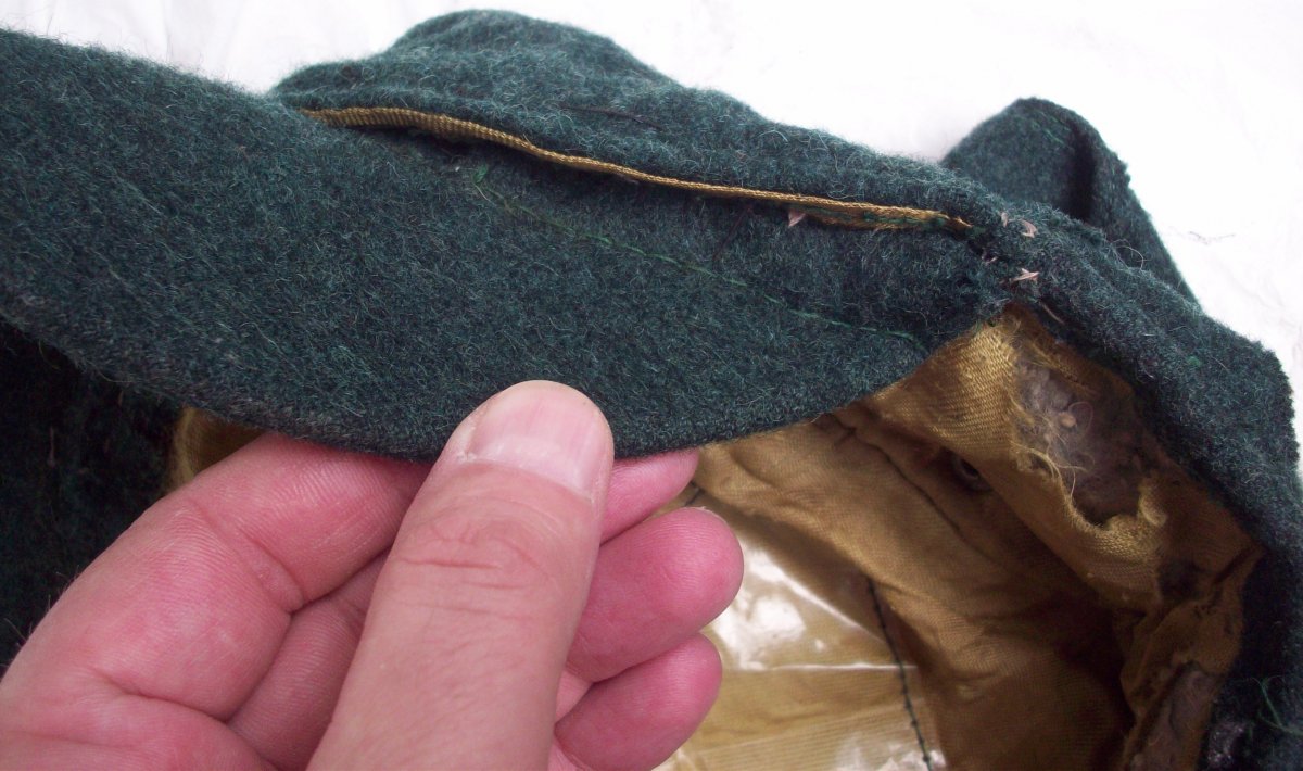

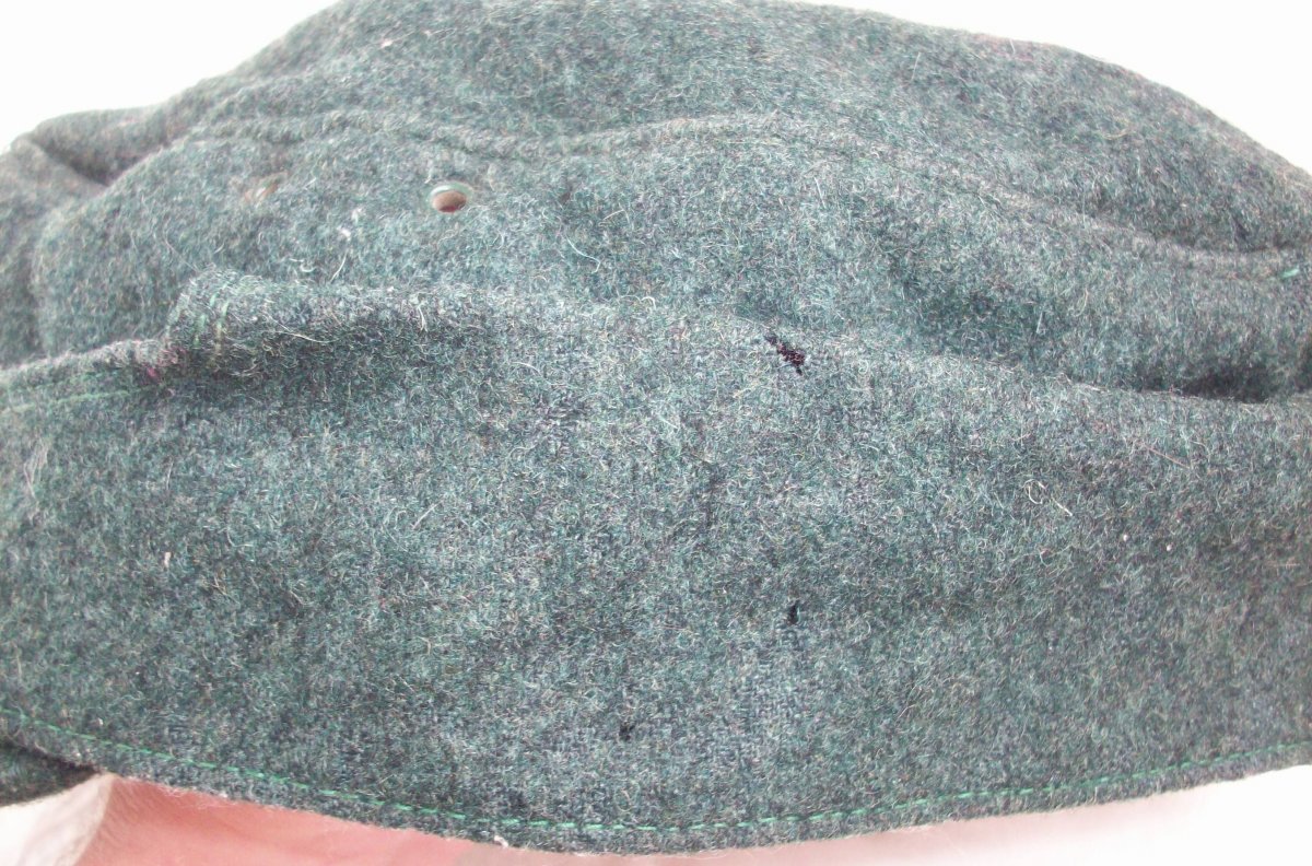

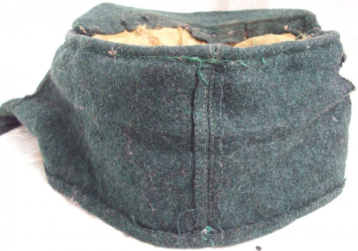

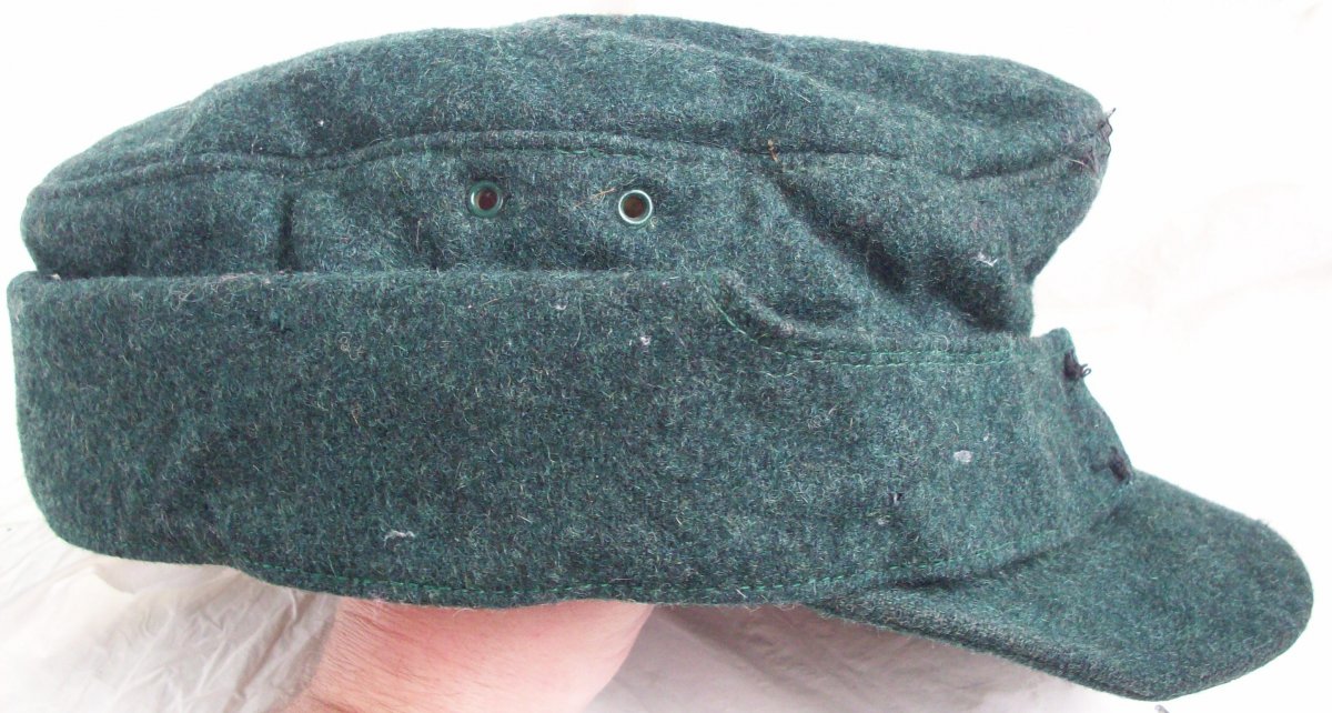

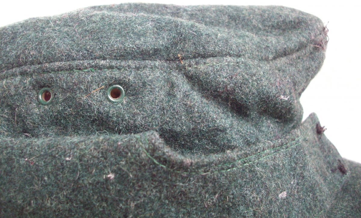

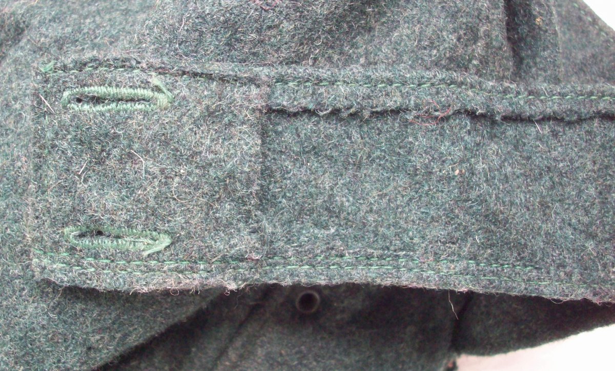

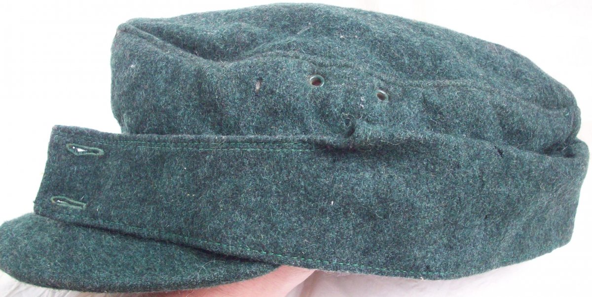

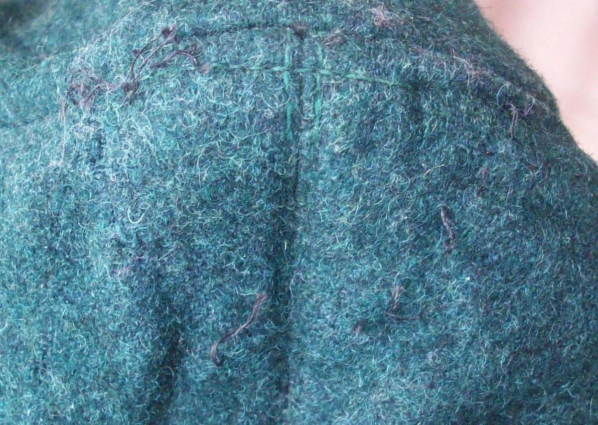

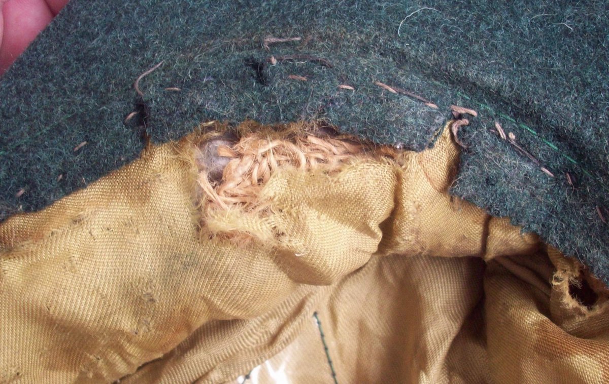

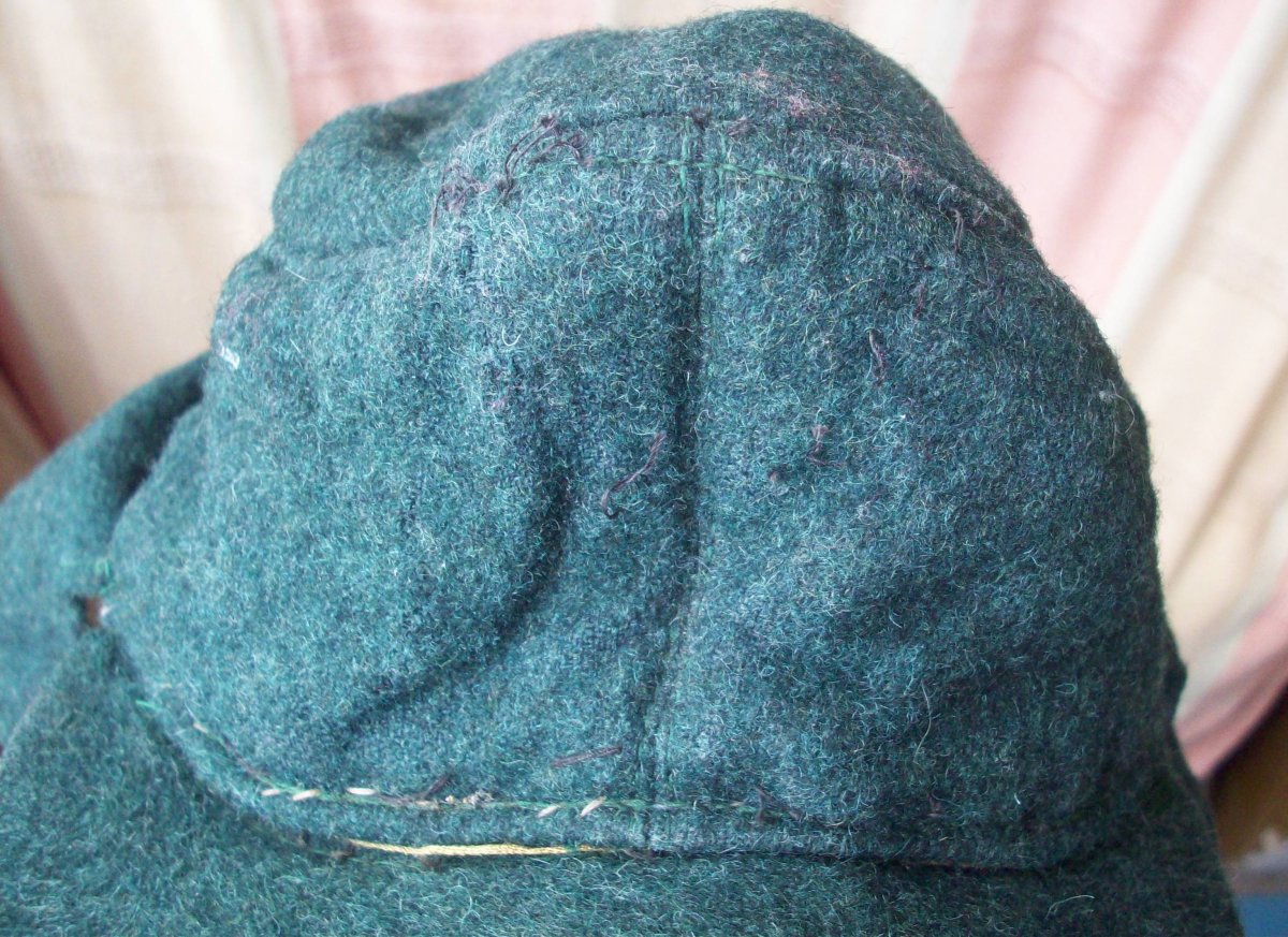

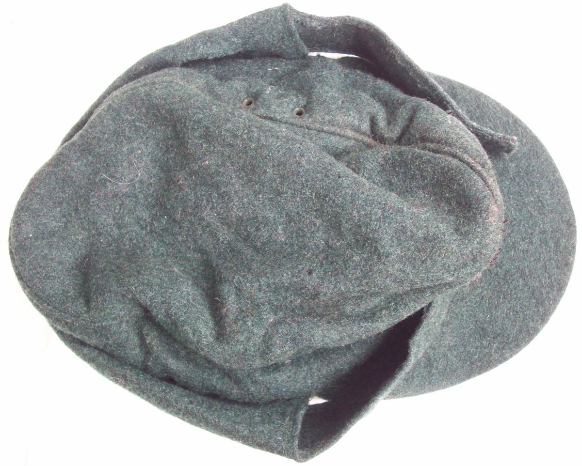

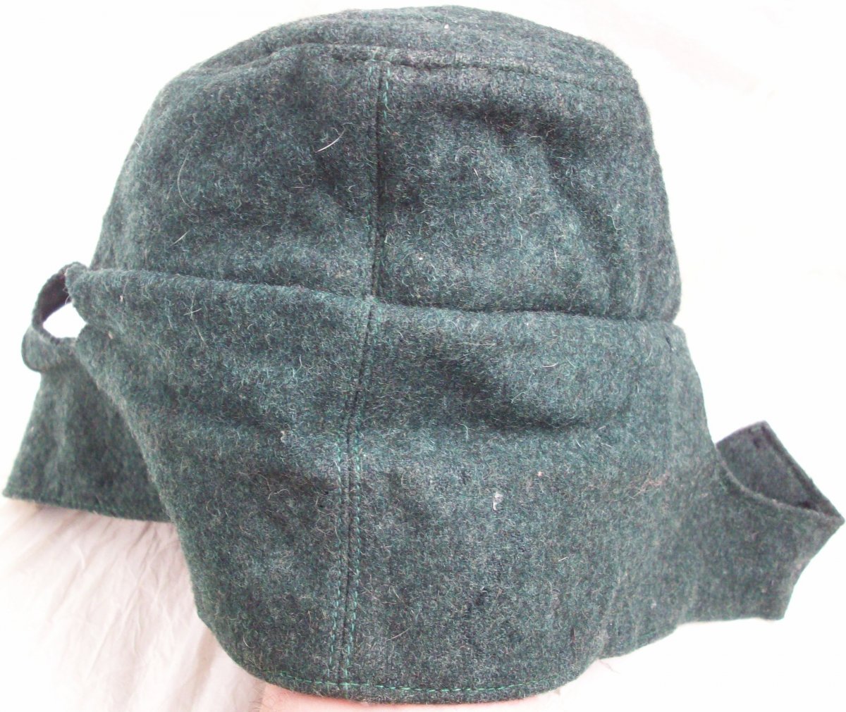

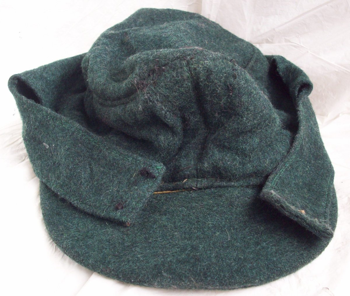

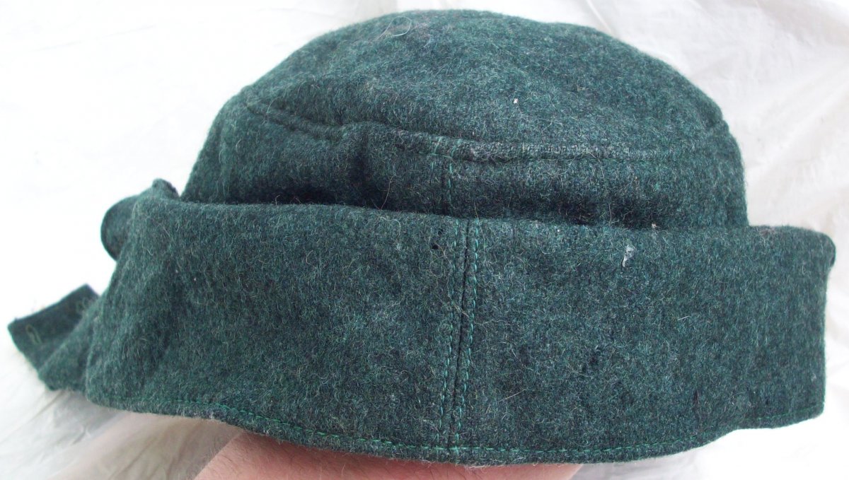

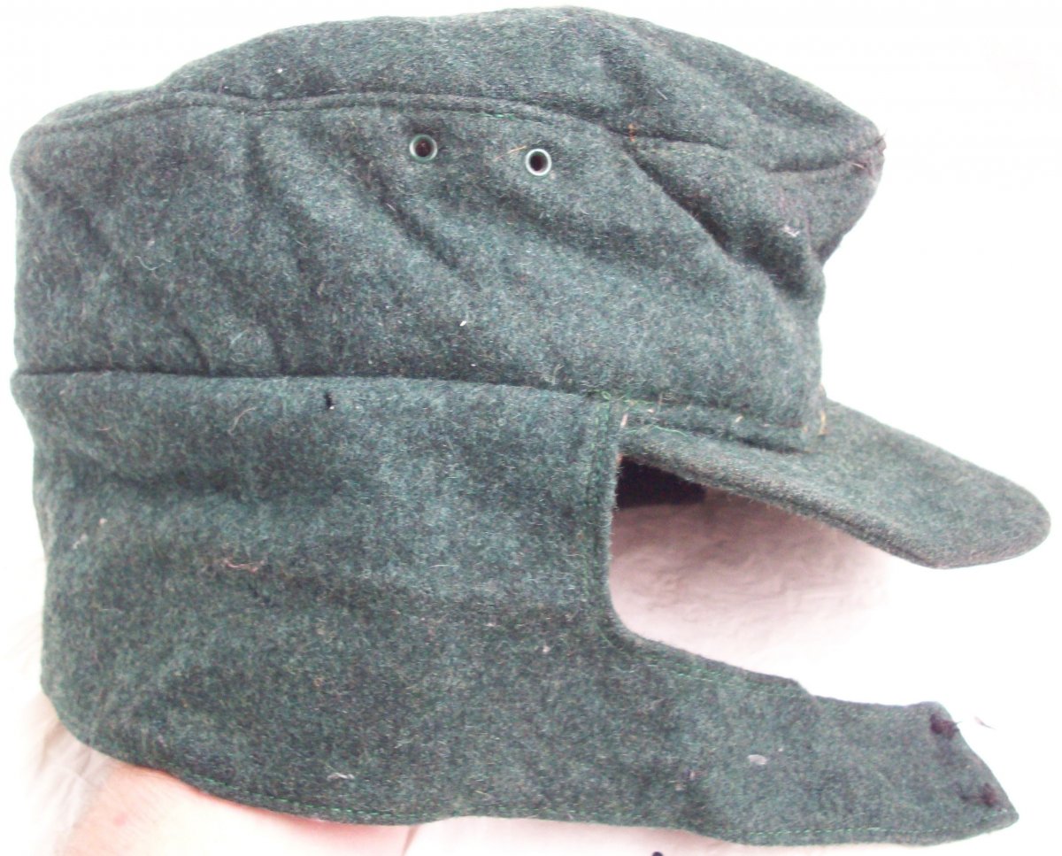

    Попалось вот такое фельдмютце - мятое (причем очень давно и очень долго лежавшее в таком виде), битое молью, подкладка ветхая, подтулейника нет, пуговицы отсутствуют, спереди на тулье остались нитки от пришива, геометрия которого соответствует вермахтовой кепочной "трапеции").
    Может я еще не все видел в жизни, поэтому меня смущает много чего:
    - цвет ниток прострочки (зеленые), хотя нижняя нитка иногда правильного цвета (фото 11);

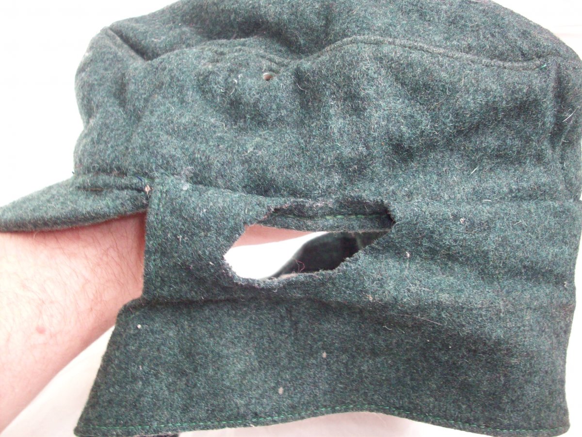

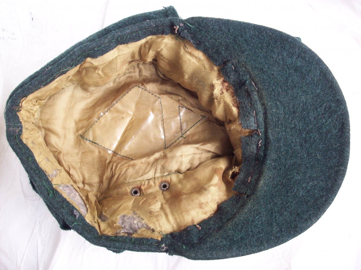

    - козырек перевшивался вручную и давно (причем неправильно - не между подкладкой и сукном, а под ними обоими, но нормальными нитками приемлемого цвета);

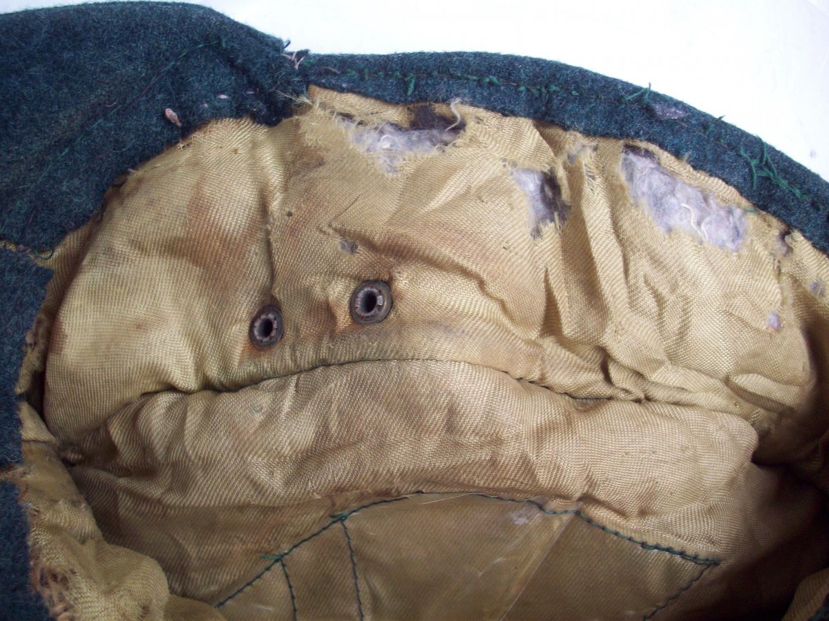

    - фуражечный целлофановый ромб на подкладке (на кепках я их еще не видел);
    - цвет сукна слишком зеленый для периода после 1943 года (хотя ни на чем из послевоенных штатных аналогов я такого не встречал). Причем кепи явно не перекрашивалось в готовом виде, иначе этот процесс коснулся б и других её элементов.
    Во всем остальном нормальной 100% фабричной европейской работы кепка - не Китай и не современные реплики, что очевидно.
    Размер - 59.
    Кто что может сказать по этому поводу?

    Бундес кепка после 50 года, пару раз попадались бунд. кителя такого цвета и с такими нитками.
    На кепках военного периода целлулоидный ромб в 100% случаях отсутствует, наличие его здесь говорит только о послевоенном изготовлении. Остальное можно не рассматривать.:eek:

    Спасибо! Как раз это и напомнило, что попадались сухарки зеленушного цвета, прошитые такими же зеленушными нитками.
    Так что вопрос снят.
