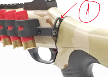

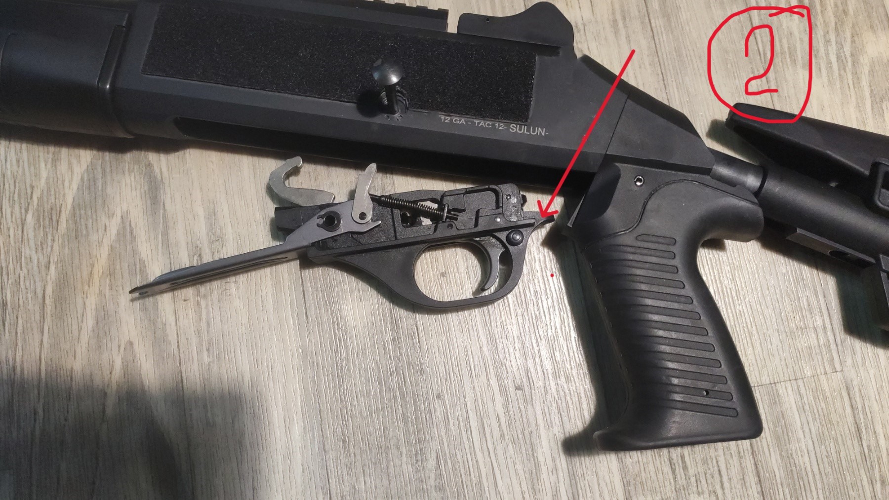

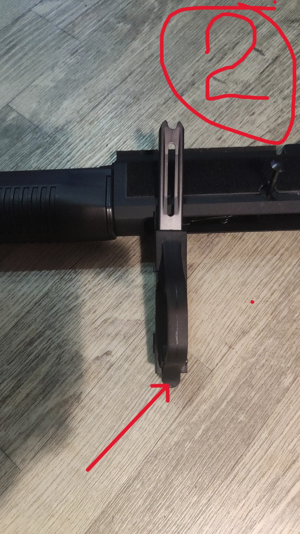

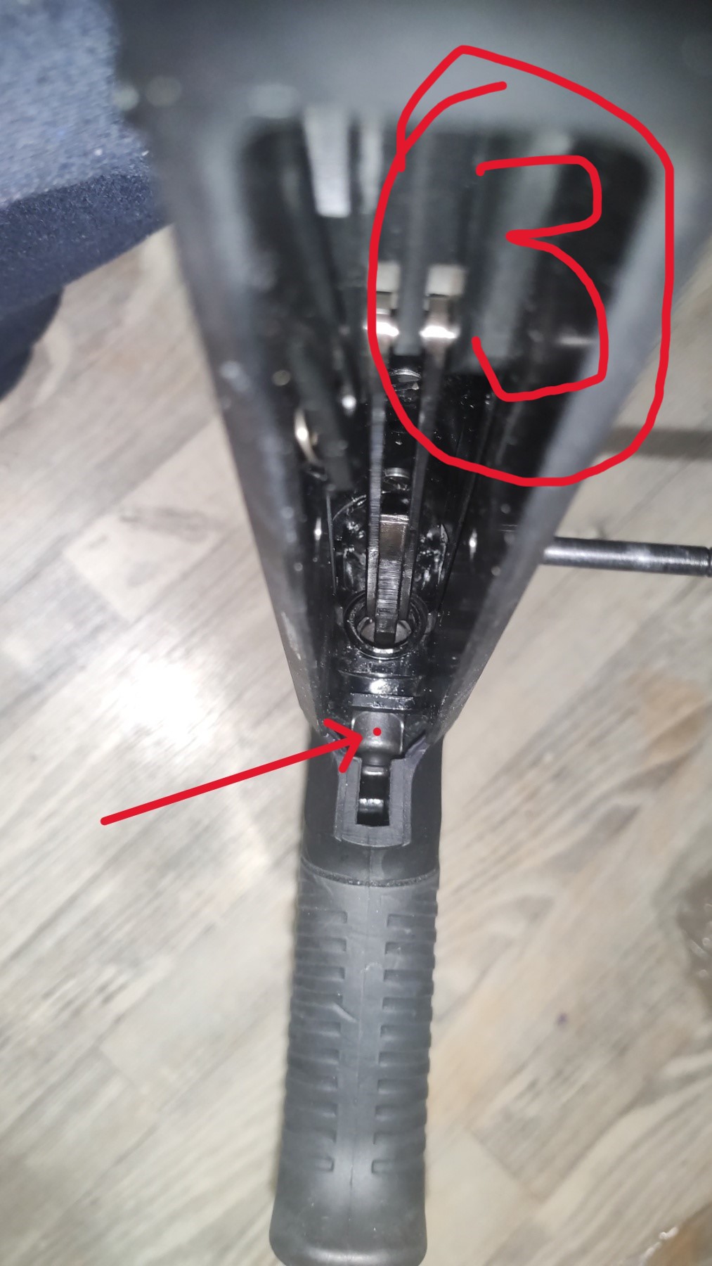

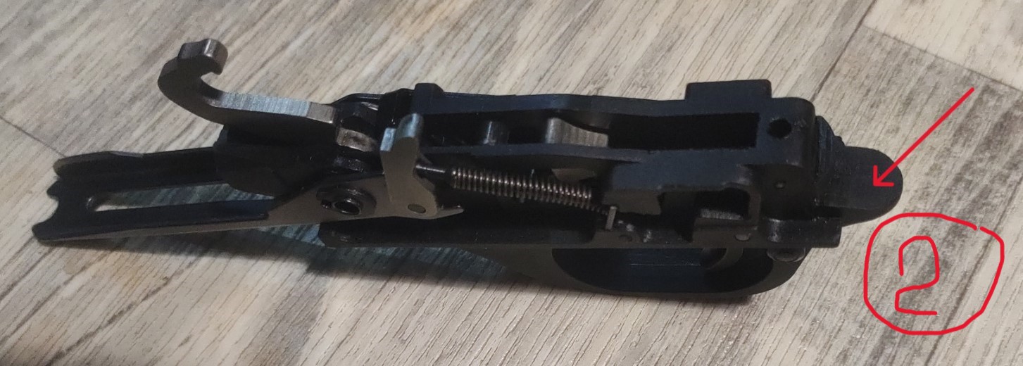

    Приветствую! Вопрос к знатокам. Имею Sulun TAC-12 (турецкая копия Бенелли М4). Задался целью установить пререходную шайбу между ствольной коробкой и прикладом, которая выполняет функцию дополнительной антабки для крепления одноточечного ремня (см. фото 1). Возник вопрос о корректной работе УСМ и ружья в целом после такой доработки. Эта шайба-база имеет толщину порядка 2,5-3мм, соответственно ее установка отодвинет пистолетную ручку на эти 3 мм и язычек УСМ (фото 2) не будет упираться в ловитель(упор) (фото 3) который в пистолетной ручке. На сайте Бенелли эти проставки продаются, но ничего не описано по поводу ее установки, да и не Бенелли у меня, хотя пишут, что ТАК-12 полный клон М4 и детали взаимозаменяемы.

    Если кому интересно, вопрос решился при внимательном рассмотрении УСМ. Все будет работать без проблем. Могу помочь владельцам ТАК12 советом. И антабками, изготовленными в условиях завода, стальные.
