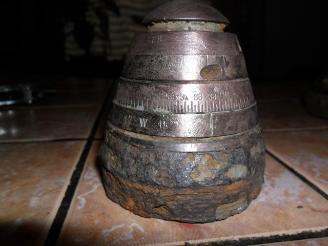

    Добрый вечер! Возможно по шкале на дистанционной трубке (сработавшей) определить расстояние до батереи? Хотя бы приблизительно.

    Фото есть?

    Ищешь в гугле тип орудия и скорость снаряда из него, умножаешь секунды. А дальше думаешь :) шрапнельник мог и по авиации работать, башка могла еще дополнительно с пару километров пролететь по инерции. Если по пехоте работали, то тоже метров 200-300 прибавь. ну то-есть приблизительно, с учетом того что азимут неизвестен, квадрат километров в 10-20 выйдет

    Австрийская пушка М-5 . Скорость снаряда-509 м\с Позначка-38 509*38=19000 м :eek: Максимальная дальность стрльбы-7км

    не спєц,але 509 початкова швидкість напевно....

    там не секунды на трубке. дели макс дальность на кол-во

    Ничего там делить не надо. В австрийской и германской артилерии на трубках обозначалось растояние. Трубка австрийская м.12 выставлена на дальность 3775 м. Если знаете откуда прилетела определите расположение батареи. Лучше найти неразорвавшийся фугас он точно дает направление полета.

    Большое спасибо:beer: .Еще вопрос. На каком расстоянии искать шрапнельные стаканы (трубок полно-стаканов нет)?

    Ну все рядом должно быть. метров до 50. 100 не больше. Если трубок много стаканы должны попадатся. Хотя после выстрела они тормозятся и просто падают на землю, соответственно часть могла быть давно унесена. Если к напралению выстрела то первая трубка, потом вышибное кольцо потом стакан.
