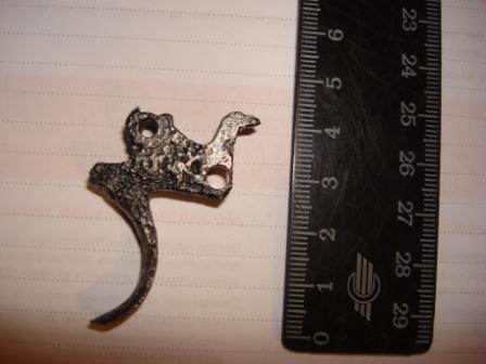

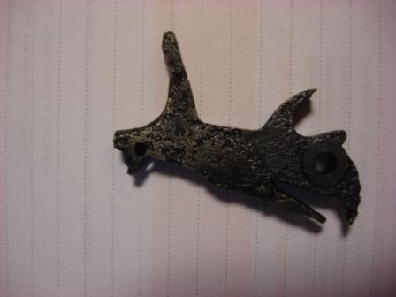

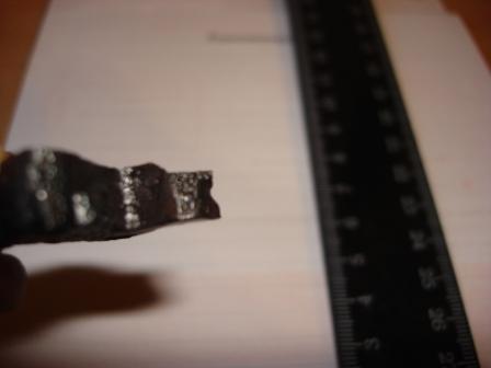

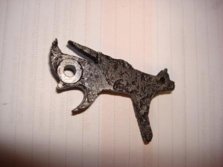

    Товарищи, недавно стал обладателем копанного нагана (резанного естественно:)) пытаюсь понять в каком состоянии детали - есть ли смысл восстанавливать работу УСМ. Вопросы такие:
    1. годен ли курок (без потерь)?
    2. как снимается с курка шатун и куда ставится его пружина (у меня шатун не пружинит)?
    3. зацеп у спускового крючка нормальный?

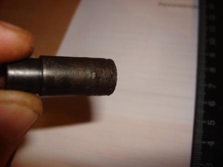

    4. на подвижной трубке барабана стесан фиксирубщий выступ (риска на фото). Без него в собранном состоянии пружина барабана работать будет или трубку надо менять?

    Этот выступ входит в проточку на барабане и при повороте фиксируется в барабане. Так проще вставить барабан на место. Работать будит. Можно сжать пружину пальцами и поставить барабан на место.

    Спусковой крючок вроде без потерь. Вот только отверстия надо проверить...

    курок менять,клювик умер,шатун держится на винтике(винтик в таком виде не открутишь),под шатуном пружинка
    спуск-рано или поздно его рабочая поверхность слижется,а в таком виде мне кажется очень скоро.
    трубку можно оставить,но могут быть нюансы с недо наездом барабана на ствол

    Спасибо за ответы товарищи, клювик не умер, он снят первым владельцем. Если не брать в расчет клюв, сам курок годен?

    нужно пробовать
