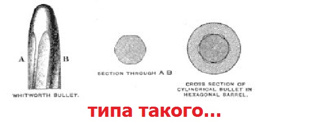

    ...а кто сказал, что это 7.62х54R обр. 1891 ?
    ...да и нарезы не мосинские - полигональные...
    ...на ранний Ли-Метфорд похоже (.303 бритиш / 7,7Х56R)
    З.Ы. по деформации - вроде как двойной рикошет.

  6. A10A
    A10A General-leutnant
    23.167
    Київ, Україна
    ...далее - только на оригинале...
    З.Ы. разве я сказал, шо пуля .303 Мк.II ??
    Я сказал, шо следы нарезов - как на раннем Метфорде...
    (если это оне или у меня шото с глазаме ??? - см фото)

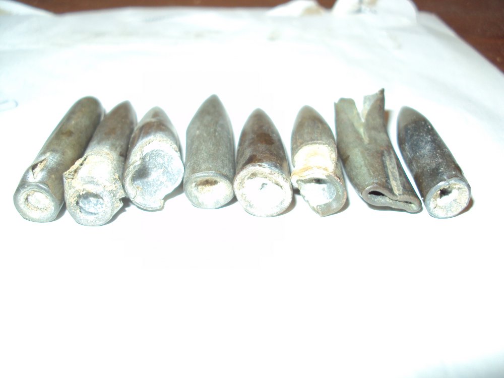

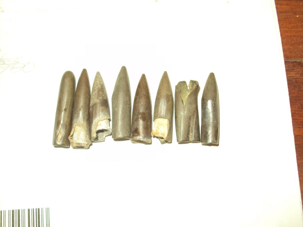

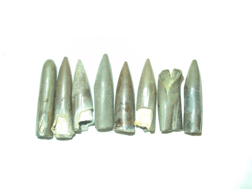

  7. RedMask
    RedMask Leutnant
    4.375
    Интересно, а по таким уродцам какие будут мнения? Говорили, что это из обреза стреляны.
    иван777444333 подобається це.
  8. =ask=
    =ask= Leutnant
    4.292
    Rusland
    3-й , 5 и 6 - скорей всего именно с обреза

  11. A10A
    23.167
    Київ, Україна
    Ну, дык и нет ...
    ну хотя бы потомУ, что в ВМ91 4 нареза слева-вверх-направо, а тут как минимум 6 или 7 если это таки метфорд. (на фото видно 3,5 сегмента на 180 градусах диаметра пули).

  13. A10A
    23.167
    Київ, Україна
    Не надо слушать мнения - см. отредактированное мною фото в посте №5 - там и оригинал и пунктиры по следам сегментов рядом...
