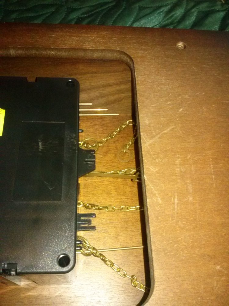

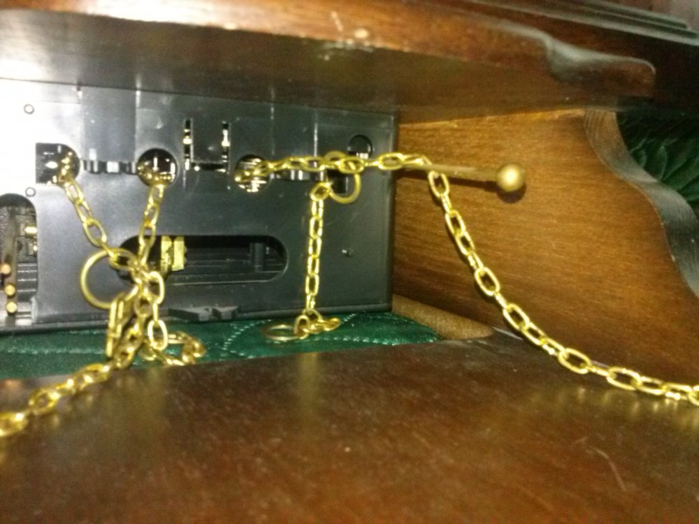

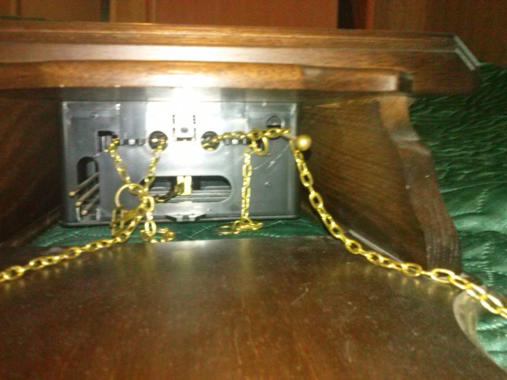

    У меня тоже вопрос как к специалисту.Знакомые избавлялись от хлама и подарили такое вот ретро
    CAM00009.jpg CAM00011.jpg CAM00012.jpg CAM00014.jpg CAM00016.jpg CAM00017.jpg
    Называются Hermle, вешаю грузики на цепь-не идут.Цепь с одной стороны метра на полтора телепается,вторые концы упираются ограничителями в корпус.Как их оживить?они вроде как рабочие,еще и звонить должны.Совсем не пойму ничего в этом механизме :(

    Часы с таким маятником нужно очень точно устанавливать в вертикальной плоскости (отрыв от стены и смещение в право или лево), если этого не сделать происходит затухание колебаний маятника.

    читаем инструкцию
    Запуск
    В принципе в инструкции этот процесс описывается достаточно подробно, но то ли из-за невнимания, то ли из-за небрежности, но покупатели часто допускают ошибки. Вот наиболее характерные из них.
    • С механизма удаляются не все транспортировочные фиксаторы.
    • Подвесы не проверяются на предмет соскоков. Если гиря подвешена на цепи, необходимо проверить, чтобы цепь не соскочила с заводной звездочки. Даже если этот соскок будет небольшим, гиря через несколько часов может упасть. Соскочившую цепь нужно аккуратно (например, пинцетом) вернуть на место. Если гири подвешены на тросе, нужно также убедиться, что трос на месте: не соскочил, не запутался и не перекрутился. Соскочивший трос надо направить так, чтобы он проходил по желобу колеса подвеса гири. Если трос перекрутился на барабане, то следует слегка, рукой надавливая на гирю и помогая таким образом часам проигрывать мелодию и бой, переводить стрелку вперед, пока не дойдете до места на барабане, где трос лежит нормально. Затем, придерживая трос, надо накрутить его на барабан (ключом). Следует отметить, что такие неприятности, как перепутанный трос (или цепь) случаются при неправильной упаковке часов.
    • Неправильный запуск маятника. Подвешивание маятника проблем обычно не вызывает. Однако при запуске маятника его нужно обязательно отвести до касания им боковой стенки корпуса и только затем отпустить. После такого запуска в механизме срабатывает фрикцион анкера, который выставляет анкер в среднее положение относительно настоящего расположения корпуса часов. Кстати, благодаря этому часы будут работать, даже если корпус установлен не на идеально горизонтальной поверхности. Критерием правильного положения анкера является равномерный звук «тик-так» при качании маятника. Иногда масса маятника (либо относительно малая ширина корпуса часов) не позволяют фрикциону провернуться. Звук «тик-так» при этом очевидно неравномерен. В этом случае необходимо провернуть фрикцион вручную. Надо заметить, в каком положении маятника тиканье часов чаще (слева или справа). После этого, взяв подвес маятника рукой и преодолевая сопротивление фрикциона, надо сдвинуть подвес в противоположную сторону. Если звук стал равномернее, повторяем операцию в ту же сторону. Если «выровнять» звук не удалось, можно сдвинуть подвес в противоположном направлении. При неравномерности хода менее 10% на слух разницу уловить невозможно, но, впрочем, этого достаточно для нормальной работы механизма.

    Спасибо буду пробовать,инструкции не было только то что на фото
