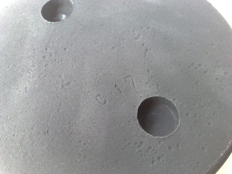

    Данный девайс был найден пару лет назад, но только сейчас предмет доведен до цивильного состояния. Проведенные работы: Мытье, очистка болгоркой с металической щеткой, обработка сольвентом, аэрозольная грунтовка черного цвета.
    На верхней поверхности есть маркировка С 17
    Вес составляет ровно 3,5 кг.
    Высота общая 4,5 см
    Высота резьбы 3 см
    Я склонен к версии, что это крышка бензобака танка. Хочется услышать мнения специалистов, чья?, от чего?, какие мысли?

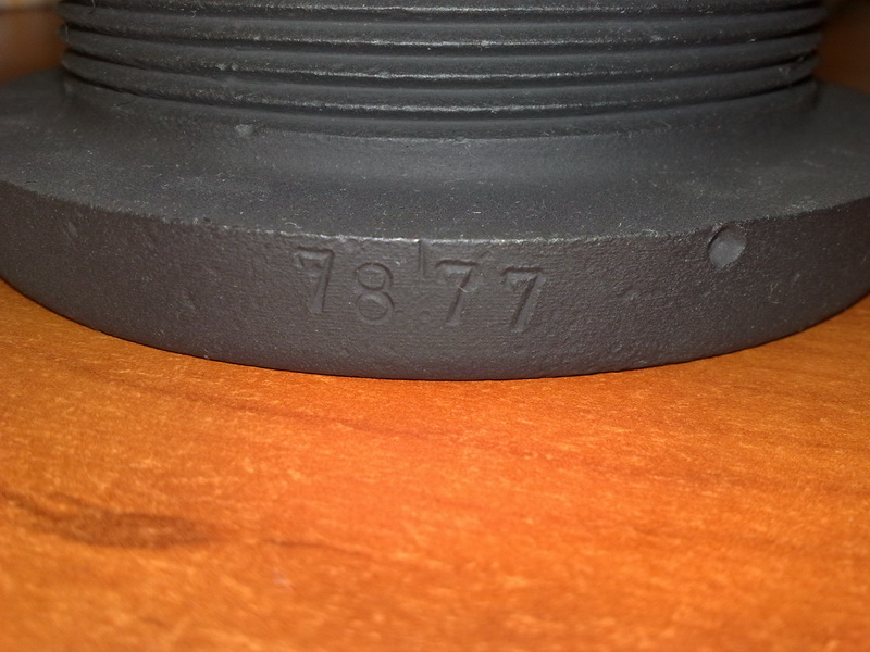

    Забыл. Есть еще моркировка с боковой стороны. Мож поможет!

    ...а там еще и КЕРНЕНИЕ ЕСТЬ....
    Помойму, это всего навсего ввинтное дно от 15 см нем. снаряда

    Объяаните пожалуйста смысл кернения, непонимаю. Есть фото подтверждающие принадлежность к снаряду, не обязательно к 15 см, к любому, если применялся то должен встречатся и на других калибрах.

    Кернение для того, чтобы при транспортировке, заряжании, вистреле и т.д. дно не вывинтилось никогда.

    Да, похож.Согласен!!! Благодарность A10A за ответ.
    А мой точно от 150мм орудия? или есть сомнения.

    К стати, в И-нете когдато было много фото узлов и механизмов различной бронетехники (точно встречал бензобак Т-6 ). Можно порыться...
    Есть такое дело. По диаметру (не по калибру) возможно катит и на 17-и см мортиру (там дно конусное)...
    Но у меня нет под рукой разрезов по калибру 17 см, вне сомнения одно - это дно от немецкого снаряда.
