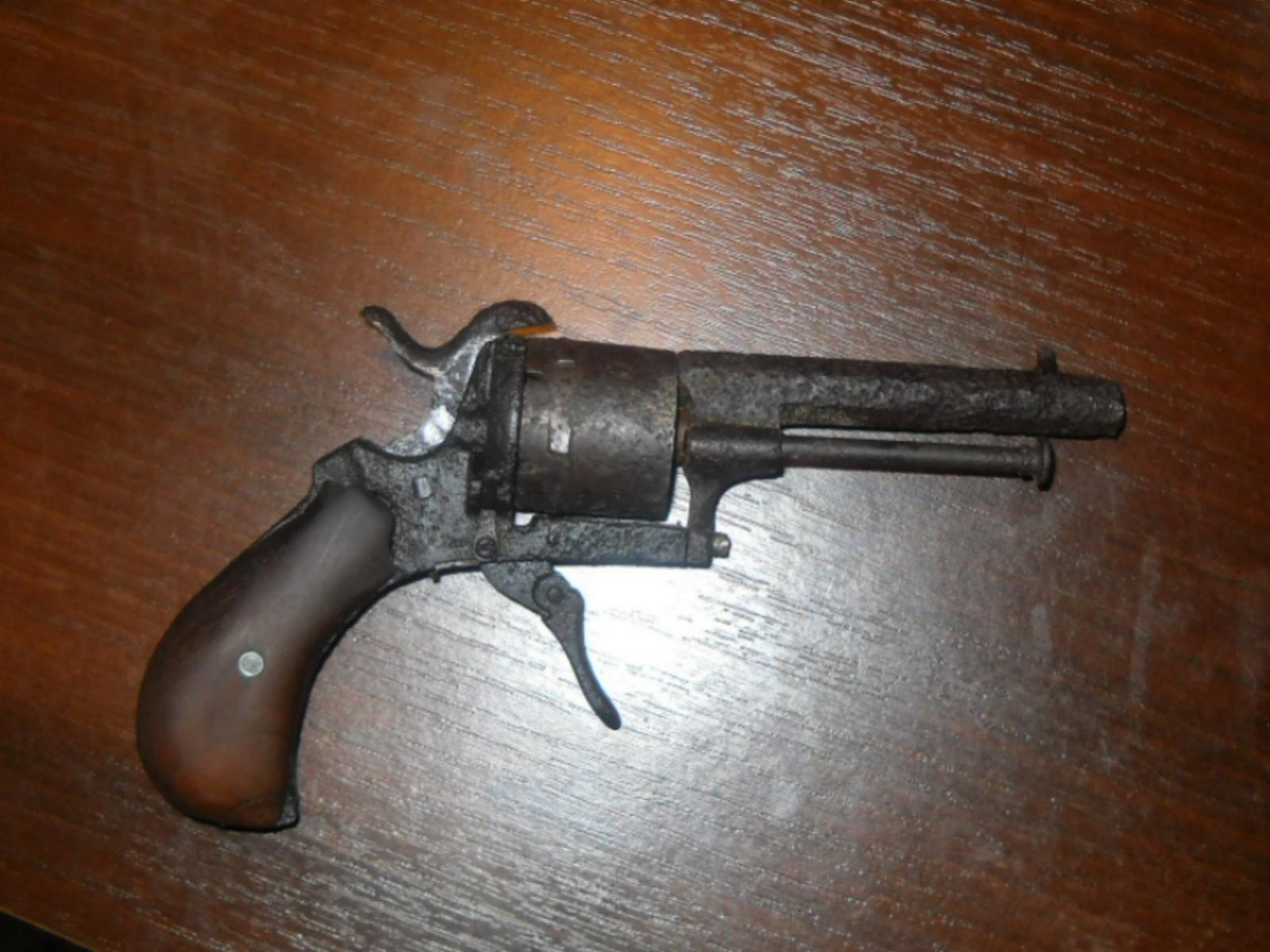

    Комрады поделитесь результатами шпатлевания алюминиевой шпатлевкой, стоит ли шпаклевать ею, например вот этот предмет,или есть какой нибуть другой способ.
    Буду признателен любой информации, фото, ссылкам

    Я пользуюсь только шпатлевкой с ал. пудрой, восновном при востановлении касок. Из за добавления алюминиевой пыли, она более устойчива к перепадам температуры, ударам.

    мое мнение - ни в коем случае, испортите вещь, или так оставьте или заваривайте раковины полуавтоматом. Шпатлевка подходит для тех вещей, которые потом покрываются краской (каски, бачки для противогаза, ящики и т.д. если планируете красить черной краской этот револьвер, то он будет выглядеть не натурально, как пластмассовая игрушка..

    А в каких пропорциях ее делать? Сколько надо порошка например на 0,5 кг шпатлевки?

    Её не надо делать,она продаётся готовая,непосредственно перед использованием необходимое количество смешиваешь с отвердителем.
    Также алюминиевая шпакля даёт на много меньше усадку по сравнению с универсальной.

    Не шпаклюйте ни в коем случае. В лучшем случае получите вещь похожую на игрушку. Попробуйте обработать преобразователем ржавчины, после полного высыхания протрите маслом.
