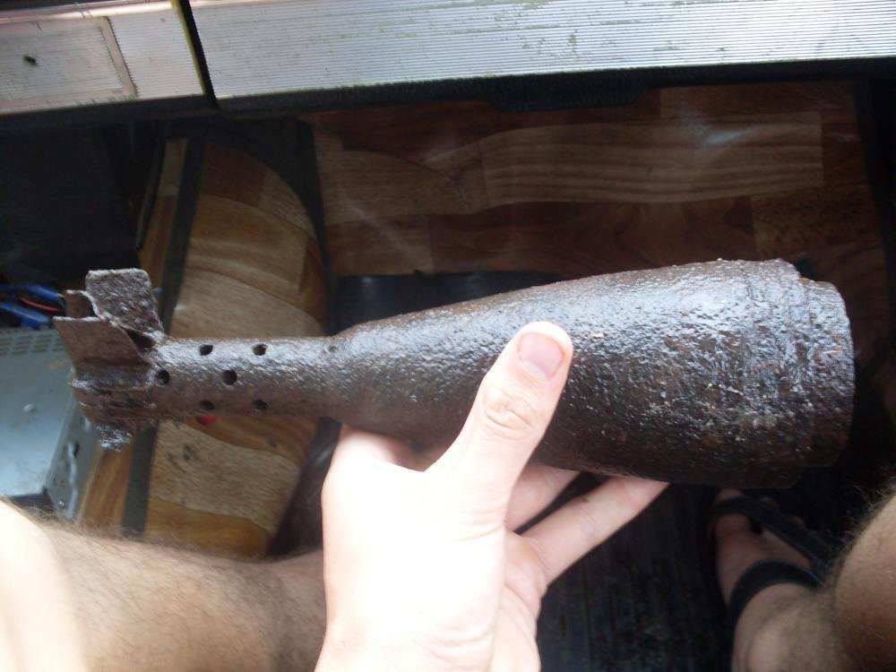

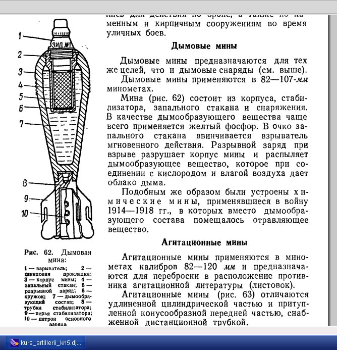

    Выехали сегодня на новое место. В первом окопе , на глубине 1м нашли две рядом лежащие 82мм мины , без взрывателей. В соседнем окопчике на той же глубине нашли еще 3шт.тоже рядышком лежащие . В соседнем опять та же песня (см.фото№1). Грунт сильно уплотненный . Одна из мин состояла из двух частей , плотно прижатых друг к другу , при извлечении , развалилась на две половинки (см. фото №2). Никогда не видел столько мин , в таком состоянии в одном месте. Кто может пролить свет на историю этих девайсов.

  2. Ханс Рудель
    Ханс Рудель Feldwebel
    836
    Курская губерния
    Возможно после костерка...
  3. kuznec
    kuznec Stabsfeldwebel
    1.091
    запорожье
    скорее всего подрыв костерным способом имхо

    Костерок это первое , что пришло в голову , но судя по плотности грунта , лежат с войны. Непонятно зачем их было , после такого деактива закапывать и почему не в одном месте? Десяток выкопали остальные не стали.

    Пацаны были во все времена,вот и после боёв может собрали в несколько костерков для лучшего эфекта...
  6. Партизан2008
    Партизан2008 Feldwebel
    Какой костер , после костра от этих мин только хвосты и остались бы , а тут на большию половину целые.
    Еслиб еще один он такой был бы найден то еще да а столько шт и все одинаково разбиты.нет не костер.

    Так разрывает в костре . Тол нагревается , расширяется и вырывает кусок корпуса боеприпаса именно в месте нагрева . Взрыва , то есть детонации тола при этом не происходит , только за счет расширения . Поимерно то же произойдет , если заполнить боеприпас водой , герметично закрыть и нагреть . С тем отличием , что вода нагреется вся равномерно , а в случае с толом - участок в зоне нагрева . Но звук довольно громкий , и выбитый взрыватель летит достаточно далеко .
  8. Ханс Рудель
    836
    Курская губерния
    В костре бывает что выплёвывает лишь носы (как в этом случае).А по вашему работал камикадзе с молотком?

    Костёр это однозначно.

    Взрывателя НЕТ НИ НА ОДНОЙ мине!С чего бы им взрываться?И где копоть ?Родная зелень на всех,

    Агитационная. А после костра вырывает врыватель так как он бекелитовый резьбу срывает от давления которое образуется от нагрева Т..ЛА.(проверено личным опытом)

    Если Агитки-то зачем у половині ПОЛНЫЙ заряд ВВ,включая тетриловую пробку.И почитайте еще раз-не было взрывателей!И что вы нагревали в агитке?Листовки давление создавали?

    ссори тупонул дымовая взрывак вышибло из-за отлома части корпуса

    Очень похоже на истину.

    Как по мне, костром тут и не пахнет.
    Подобное остается после вмешательства минеров. Складывают окуратную кучку с носами на одной стороне и к ним лепят шашку, вот и получается этот венегрет.

    ИМХО наиболее хорошая версия.
    Все логично: был обстрел дымовыми минами, после (посел войны) кто-то собрал в одну кучу находки.
    В районе детонатора разрушало корпуса.
    В костре - во-первых очень долго нужно так делать (пр ипервом же срабатывании костер разбросает), во-вторых почему все мины со стороны головной части и так однообразно?
    Я для дымовых - все логично: в головной части детон и штатное срабатывание предпологает РАЗРУШЕНИЕ корпуса (откол, разлом)

    Про саперный подрыв - не согласен: чтобы так провалить фрагмент стенки нужно локальный небольшой заряд отдельно приложить плотно к каждой мине. Это не техника саперного уничтожения.
    А если в штабеле подрывать/сжигать - такого одноообразного пролома никогда не добиться.

    Вот Вам до и после костра:D

    Как же целые мины,снаряженные ВВ оказались в костре внизу,и их не порвало?

    А я и не утверждаю что это сделал кастрик,пусть автор посмотрит на отмеченые места на его фото только в живую,там могут быть преплюснутости от кувалды,по малолетке добывали каку из мин ударным методом (кувалдой) о тупости метода сам знаю.И второй вариант завтра если попаду куда хочу сделаю фото саперных поседелок,там ОФ жопу оторвало и шрапнэль розплющеная подрыв 100 пудов шашкой

    Следы удара могут быть и не от кувалды , а от соседней в костре мины , лопнувшей позже . Если бы ломали кувалдой , совсем по другому бы выглядело . Да и не наломать столько - на второй или третьей везение кончилось бы . И нужно посмотреть , стреляные они или нет . Если да - возможно и дымовые . Если нет или нет вышибного патрона - то нет .

    Такие у вас теории красивые... Лично я копал такое только с гексом всередине, никакого толла, и тэн в взрываке. Какой нагрев тола...Начитались сайтов.
    ИМХО работа саперов.

    Я на фото обозначил возможные места ударов,а по поводу кувалды не согласен у меня были такие сколы,и везенее тут не причем,отсутсвее взрывателя и все было хокей и кстати торотил от удара молотком не детонирует

    гексоген в летучке? это что-то новенькое...
    эти мины шо на фотках действительно побывали в костре...детвора после войны баловалась...такое бывает с минами на которых бакелитовая башка...
