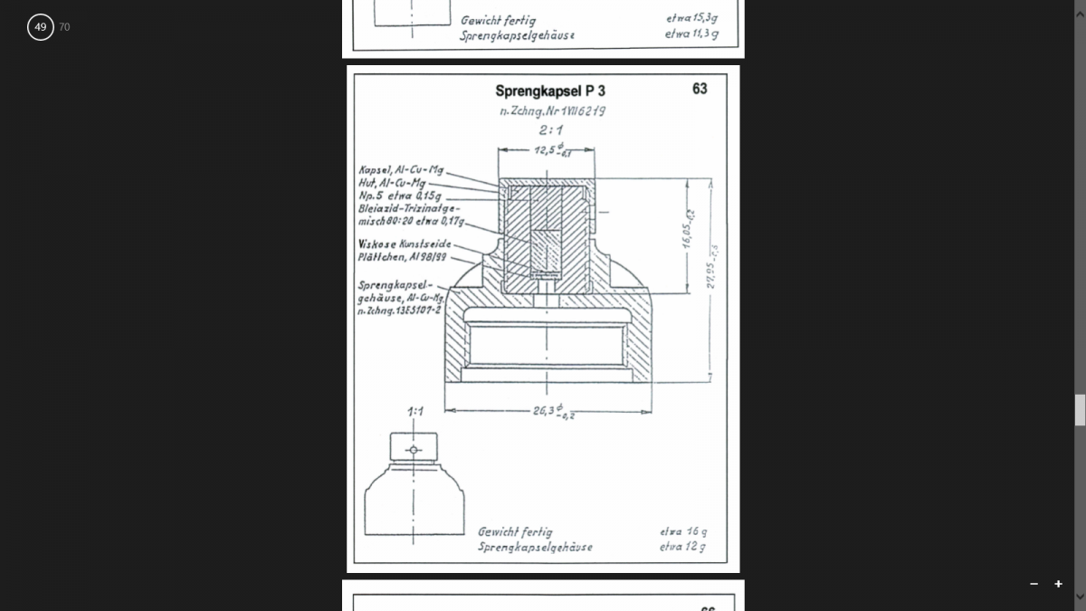

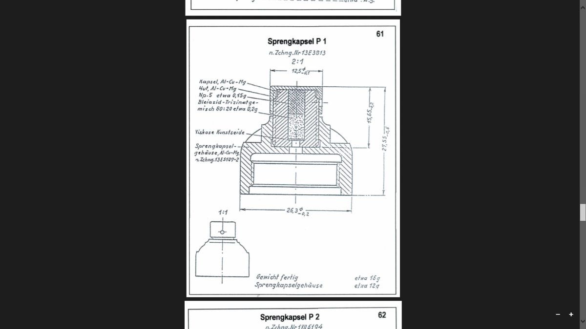

    вот мануал по кд двух типов
    Alexandr167 подобається це.
  8. Alexandr167
    Alexandr167 General-leutnant
    33
    42
    12.703
    Я понял. Спасибо. Там второй тип - Р-3
    Ну если посчитать сколько там ВВ - 0,17+0,15 гр = 0,32 гр.
    Ну это явно не 31 гр флегматизированного ТЭНа.
