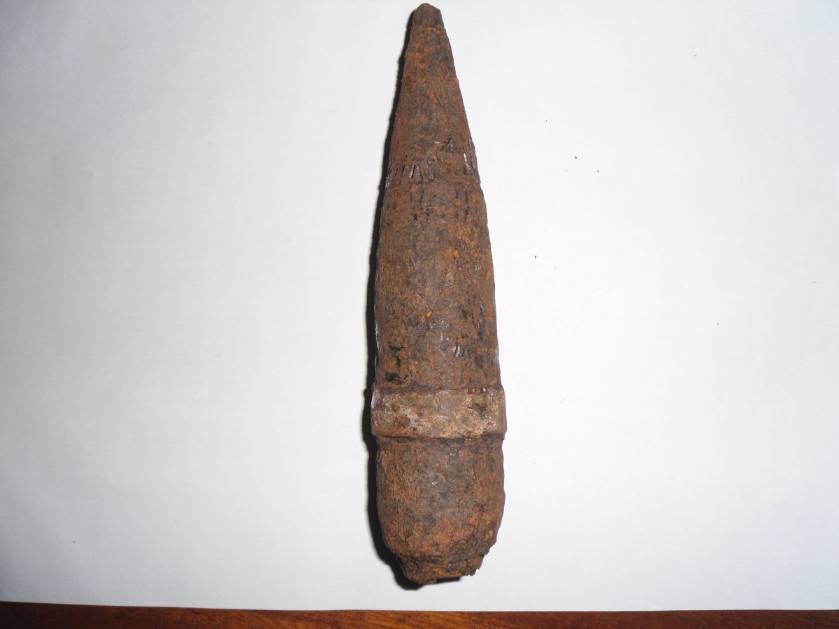

    Попался вот такой "малыш" - зенитный 37 мм ОР-167 с советского зенитного автомата 61К. Находка не частая, можно даже сказать редкая. Вопрос собственно такой - это "практика" ( инерт) или нет. Знаю, что для 61к шли практические ОР-167 инерт, в корпусе боевого ОР-167 только с баллистическими втулками или выхолощенными взрывателями МГ-37. И второй вопрос - какова чувствительность МГ-37 к боковым ударам ( 90 градусов к оси ударника ).

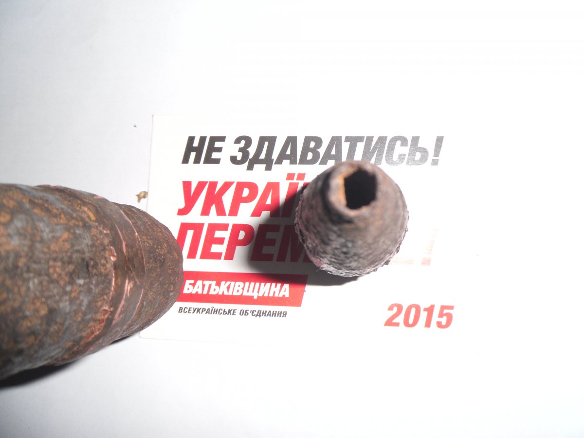

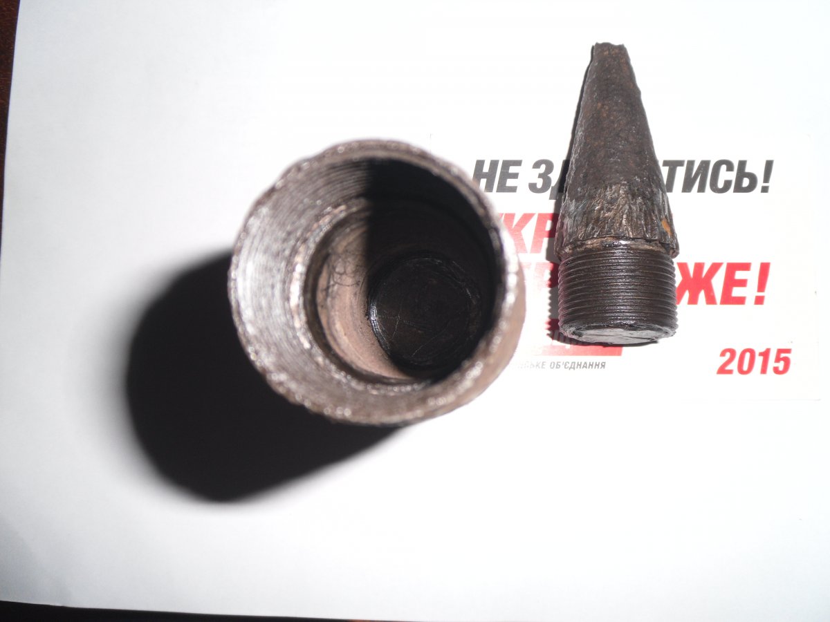

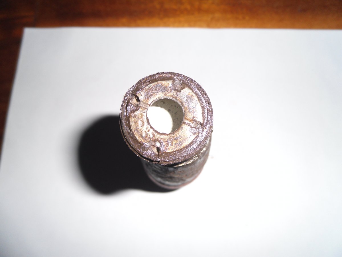

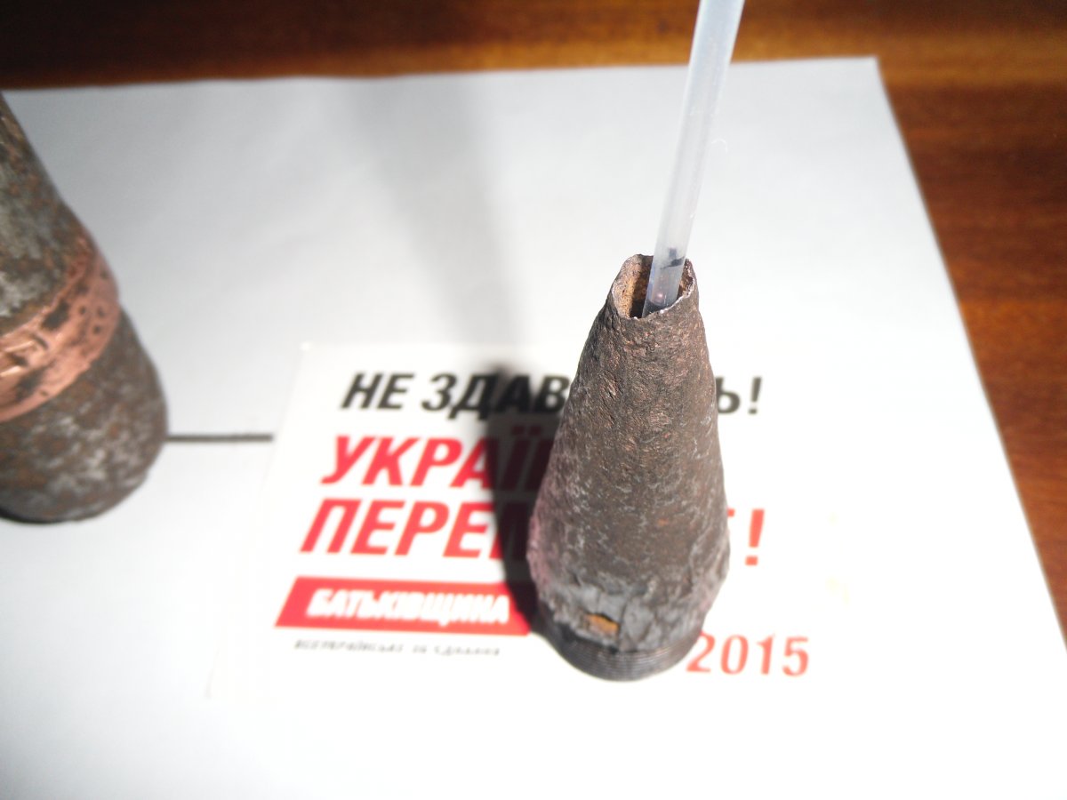

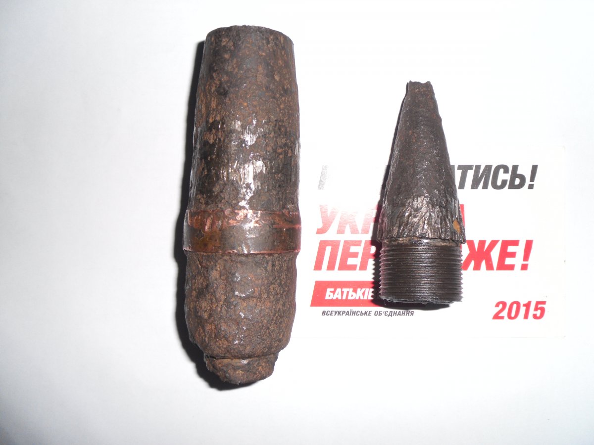

    Кстати, камрады, оказался инертным. Да, да - инертным. Начинку выбил и не проверил - по виду, цвету один в один ВВ. Только запах смущал. А разобрал - голову - баллистическая втулка заполненная обычным мелом. Вот так вот. Сейчас фото выложу.
    Дервиш подобається це.

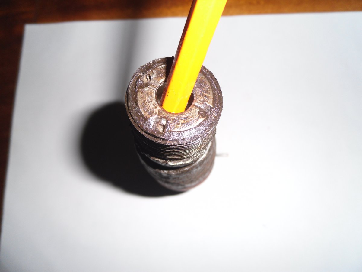

  16. Alexandr167
    Alexandr167 General-leutnant
    33
    42
    12.714
    Вот собственно фото балл втулки:

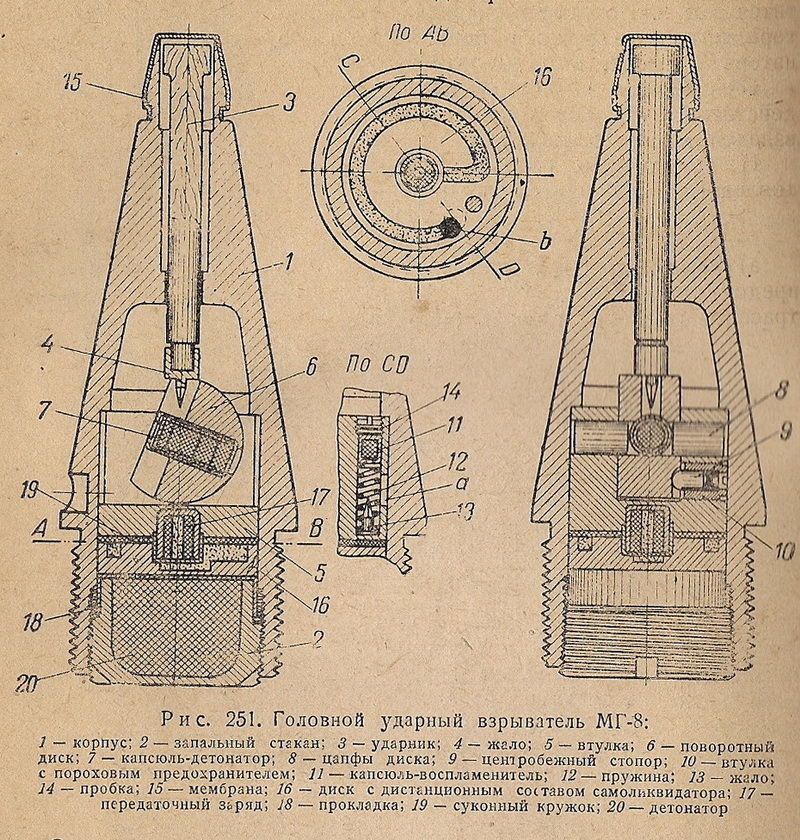

  17. az23
    az23 Hauptmann
    2.049
    Украина Киев
    Что есть такое баллистическая втулка ? :) MG-8.jpg
  18. Alexandr167
    33
    42
    12.714
    Балл втулка - это по виду МГ-8 вернее МГ-37, но монолитное железо. Только форма взрывателя, без механизма. За исключение детонатора - от вкручен но заполнен инертным веществом - мелом. А на поздних даже этого нет - сплошное железо. Это даже и не балл втулка и полностью выхолощенные взрыватель.
