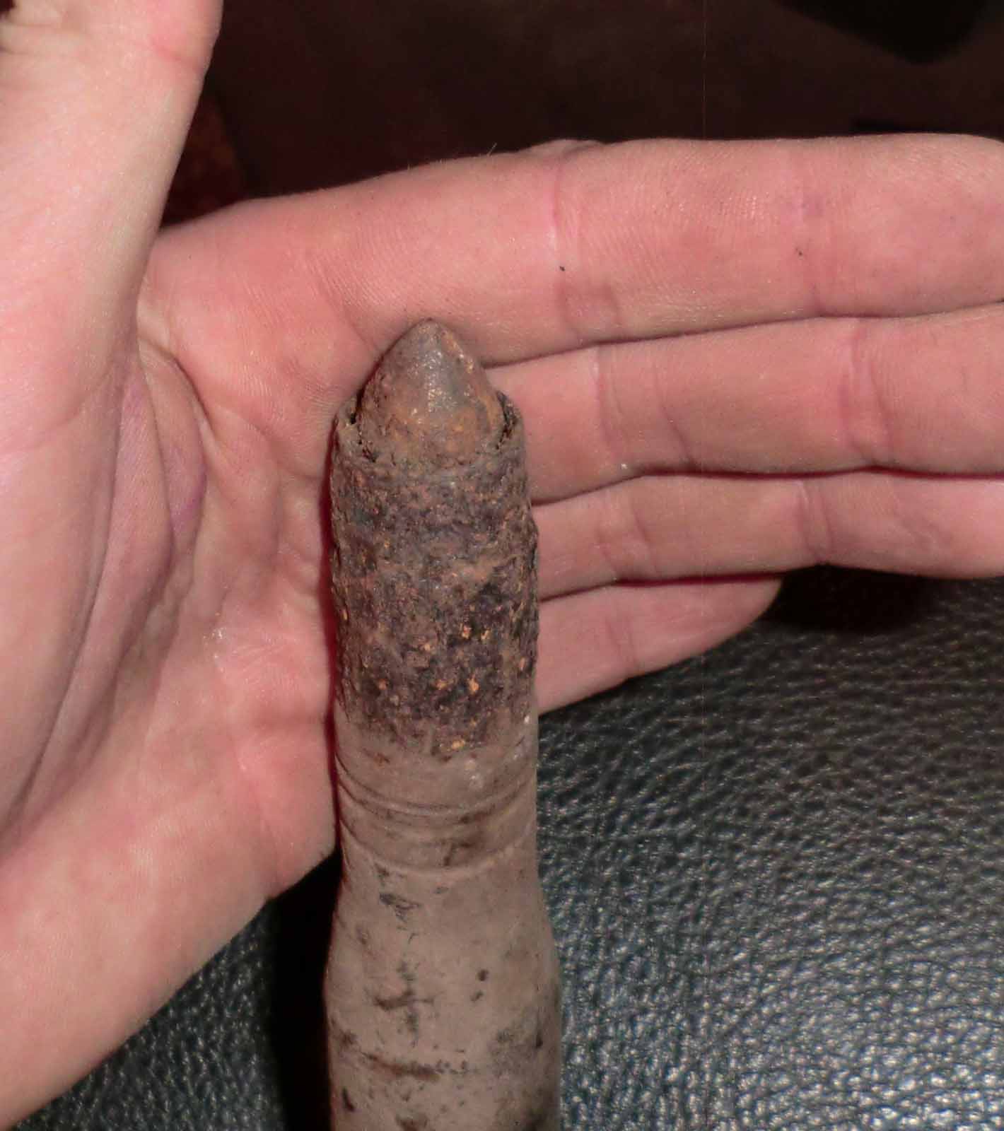

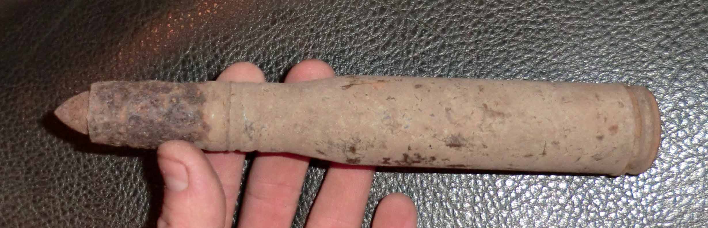

    Хочу сделать ммг 23 мм нашего авиационного выстрела вопрос по самому снаряду опасен или нет на краю боеголовки был алюминий но обсыпался. Заранее всем откликнувшимся огромное спасибо.

    Бронебой. Не опасен.
    Про порох в гильзе - сам знаешь.

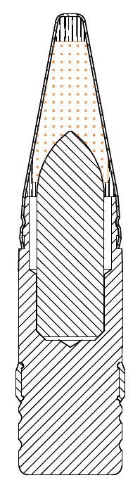

    Пожалуйста,Ваш крайний справа.Для наглядности так сказать.:)
    P.S. "боеголовка"-это бронебойный сердечник,а "алюминий"(на схемке крестиками обозначен),который с него осыпался-зажигательный состав.Вспыхивает от удара или высокого нагрева.
