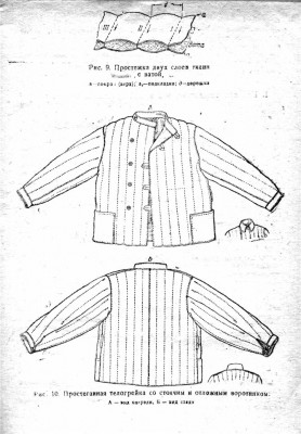

    А как быть с этим ?
    Воротник стойка, а утяжки нет и шлевки по бокам!

    Тот документ, который слева, содержит информацию, что вариант воротника и утяжник/шлевки выбирает заказчик. И если мне память не изменяет, то документ относится к 44 году.
    А на фото может быть и переделка какая-нибудь
