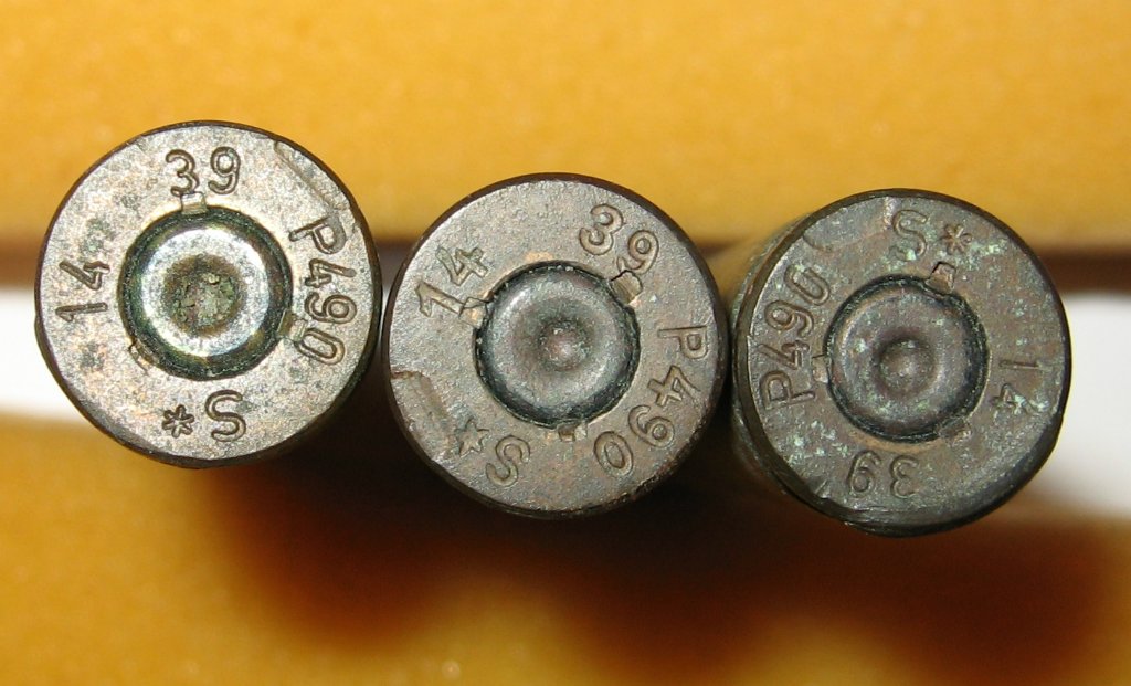

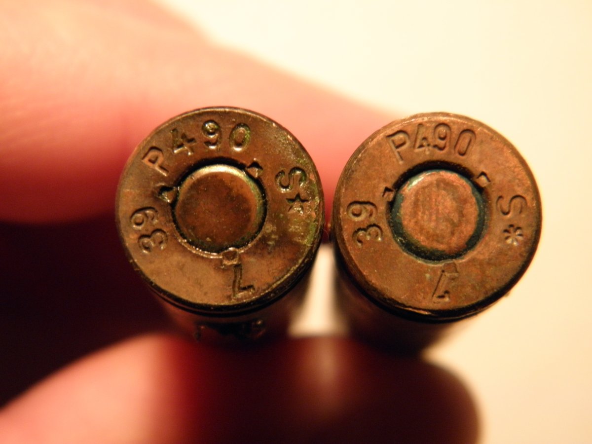

    Как то в теме по разновидностям показывал клейма маузера Р490 S 14 39, в которых наряду с шестиконечными "снежинками" были и пятиконечные "звёзды" около S
    Недавно такое обнаружил и в клеймах Р490 S 7 39
    Какие будут мнения о таком одновременном наличии "звёздочек" и "снежинок" в клейме ?

    Разновидность штампа,как вариант.Там же кроме звездочки и снежинки,явное различие и в цифрах..

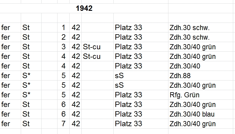

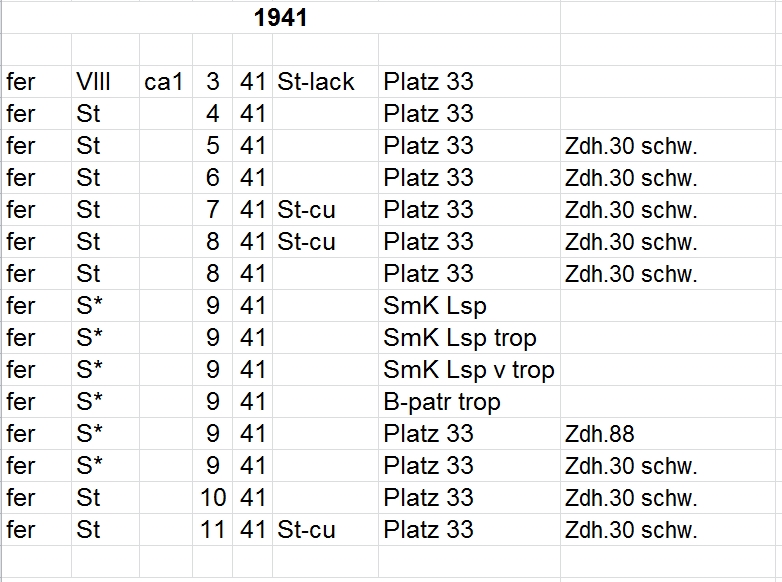

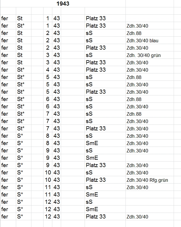

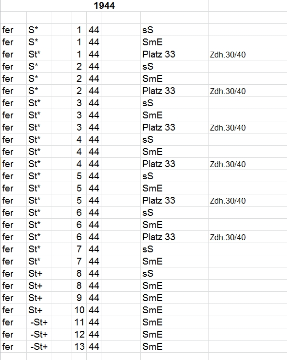

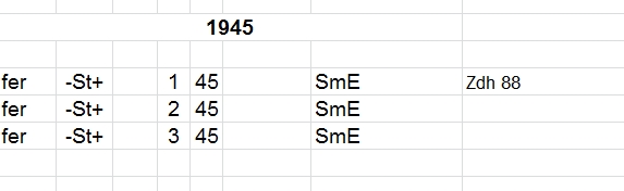

    И ещё по "снежинкам" - нам известны варианты обозначения стальных гильз на клеймах:
    St
    St+
    -St+
    и какое-то нестандартное обозначение St* ( в данном случае эта снежинка как-то не вписывается в привычную нам картину маркировки).
    И что интересно - этот завод fer сначала маркирует St , потом почти полтора (!!!) года клеймит St* , далее только 3 партии клеймит St+ и потом везде -St+ - т.е. мы наблюдаем чёткую последовательность. Вероятно эта снежинка для них всё таки что-то дополнительно обозначала??

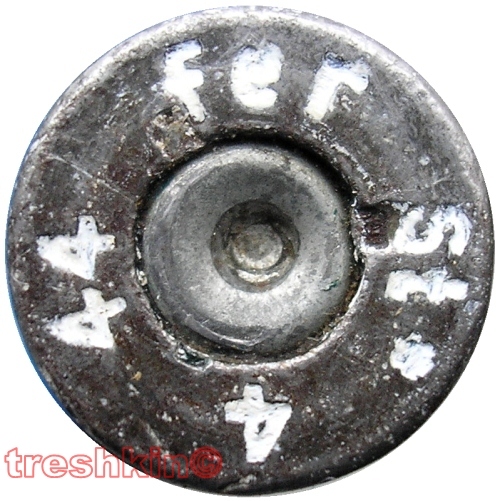

    Что-то тут не так на ИАА. Дело в том, что Томасовский процесс получения стали - один из видов передела жидкого (получаемого из доменной печи) чугуна с большим содержанием фосфора (до 2 % и более) в сталь конвертерным способом. https://ru.wikipedia.org/wiki/Томасовский_процесс
    Томасовская сталь малоуглеродная и используется как техническое железо для производства проволоки, кровельного железа и т. п.
    Т.е. томасовская сталь - не супер-сплав, которому титан придает волшебные свойства, а просто разновидность стали по методу получения.
    Есть и другая трактовка St* (не помню в чьей книге читал - у Брандта или Кента, но точно у кого-то из классиков):
    В конце Второй Мировой войны появились стальные гильзы с маркировкой «St*». Наличие звездочки после обозначения материала указывало на то, что гильза изготовлена из мартеновской стали. Применение мартеновской стали в гильзовом производстве, видимо, имело целью поддержание необходимого объема производства на завершающем этапе войны, в условиях острого дефицита материалов и уменьшения производственных мощностей вследствие потери территорий и бомбардировок. Преимуществами мартеновского процесса являются возможность использования большого количества старого лома и работа на любом чугуне. Для мартеновских печей возможно использовать самое разнообразное сырье, в то время как в конверторном процессе имеются определенные ограничения в химическом составе исходных материалов. Кроме того, мартеновский процесс применяется для выплавки самых разнообразных марок стали - от обычной углеродистой до сложнолегированной.

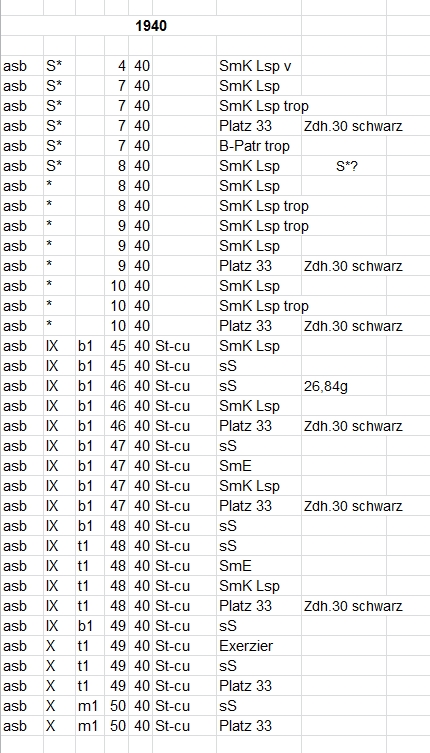

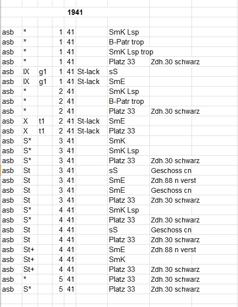

    Возвращаясь к вопросу о снежинках :
    В клеймах производителя asb есть клейма вида asb S* 8 40 и asb * 8 40 ( т.е. S убрали, но снежинку оставили).
    Кто подскажет, в чём причина появления клейм со снежинкой и без S ?
