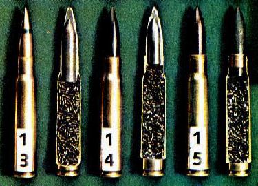

    Описание пули такого патрона сопровождается надписью: massive steel core
    Я перевёл это как массивный (тяжёлый) стальной сердечник. Хоть минимум внешнего покрытия, ИМХО там должен быть

    "Жили-були німецькі зброярі... Непогано жили, замовлення-гроші-фрау тощо. І комусь до макітри влетіла ідея -- створити СУПЕР-Патрон (ну, любили вони таку фігню)...зброя помсти /оружіє возмєздія/ чи що.
    Почухали свого гарбуза...сіли за креслення...і ось він - PZ.Patrone власною персоною.
    Особливості: 1) надважка куля без жодної оболонки... (модливо, лакована чи фарбована).
    2) Мета використання -- боротьба із броньованою авіацією (на кшталт наших "шварцен тодт") та легкоброньованими БА чи танками.
    3) Пробивна дія -- не менше 7мм сталевої криці.
    4) Кількість виготовлених -- досить невелика, проект було згорнуто на ранніх стадіях, такий набій себе не виправдав.
    5) щось незрозуміле -- чи-то рекомендувалося відстрілювати лише з латунних стрічок...х/з, не розібратися."
    Це - все. :D

    По документам(заводской чертежъ Рейнметалл-Борзиг из Зоммерда) выходит что пуля разработана в 1942 году. Вес пули 10,5г, длина - 33,6мм, диаметр пояска - 8,23мм, ширина пояска - 6мм.
    Насколько помню разрабатывалась, действительно, для авиации. По другим источникам также дата разработки значилась 1942г.
    На Западе стоят от 40 до 200 евро:) Не по нашим карманам-с... Когда-то хотел приобрести, но знающие люди подсказали что у них "гуляет" много подделок... Так что надо иметь дело только с проверенными камрадами.
    Встречал с двумя видами поясков.
    Кстати пуля - цельнометаллическая. Стальной упрочнённый сердечник фосфатирован, а затем покрыт лаком. Возможно из-за данного сочетания и такой специфический цвет пули, близкий к фиолетовому. Отсюда и упоминания "в прессе", что пуля окрашивалась в фиолетовый цвет... Жаль только немцам об этом забыли сообщить:)

    Патрон с бронебойной пулей PZ кал. 7,9-мм (Patrone PZ 7,9 mm (Panzer Geschoß)).
    В 1941 году на испытательном полигоне Люфтваффе в Рехлине (Rechlin) начались разработки специальных авиационных патронов с бронебойными пулями. Первоначально стрельбовым испытаниям подвергали различные конструкции оболочечных пуль, как с мягкими, так и закаленными стальными сердечниками, включая штатные PMK Geschoß. При стрельбе по броневым плитам оболочечные пули показали очень хорошие результаты. Однако на следующем этапе испытаний, при стрельбе по комбинированной преграде в виде стальной плиты, прикрытой спереди алюминиевым листом, показатели пробиваемости резко ухудшились. Оказалось, что при контакте с мягким алюминием, оболочечные пули меняли направление полета и сталкивались с твердой стальной плитой под невыгодным для поражения углом или, вообще, по касательной. Второй проблемой оболочечных пуль стала низкая результативность при стрельбе по протектированным топливным бакам – самозатягивающееся резиновое покрытие баков легко восстанавливалось после прохождения пули.
    В качестве альтернативы оболочечным пулям была предложена конструкция цельной стальной пули с ведущим пояском из меди. Такая нестандартная концепция оказалась весьма удачной. Пуля надежно пробивала броневые плиты, закрытые алюминием. Дальнейшие испытания показали, что цельностальная пуля не только надежно пробивает различные плиты без изменения траектории, но имеет повышенный бронебойный эффект. Опытный отстрел новых пуль по немецким и трофейным протектированным бакам также показал отличные результаты результаты. Panzergeschoß пробивала в баках аккуратное круглое отверстие диаметром 8 мм – резиновый протектор не восстанавливался после ее прохождения и топливо начинало выливаться из бака. Этот эффект достигался за счет медного ведущего пояска, который воздействовал на протектированный бак подобно пуле wadcutter. Примерно к сентябрю 1942 года бронебойная пуля была окончательно доработана.
    В дальнейшем усилия немецких конструкторов были направлены на расширение возможнойстей Panzergeschoß за счет создания бронебойно-зажигательных (БЗ) и бронебойно-зажигательно-трассирующих (БЗТ) пуль. Во время испытаний были исследованы около 40 модификаций этих специальных пуль. При этом было изготовлено от 1000 до 5000 пуль БЗ и БЗТ. Окончательная версия пули БЗТ представлял собой стальную трубку, внутрь которой был запрессован свинцовый цилиндр для сохранения массы пули на уровне 10 г. В верхнюю часть пули был запрессован зажигательный состав, аналогичный зажигательному составу патронов кал. 13-мм. Сверху зажигательный состав был прикрыт колпачком из полистирола. В нижнюю часть пули вставлялась капсула с прессованным трассирующим составом. Интересно, что эта модификация пули получила название Brandgranate, т.е. зажигательный снаряд. Возможно, причиной тому был медный ведущий поясок. В ноябре 1943 года была изготовлена единственная партия из 100 000 штук патронов с пулей Brandgranate, которая предназначалась исключительно для ВВС.
    В середине 1944 года были проведены дополнительные испытания различных конструкций бронебойных оболочечных пуль, среди которых были модели с ведущим пояском, выштампованным из оболочки, или впрессованным в оболочку, с сердечниками в виде стальных трубок и т.д. Однако практически все модели оболочечных пуль оказались неудачными – они имели низкие эксплуатационные характеристики, были сложными в производстве и дорогостоящими. Вскоре все разработки в этом направлении были прекращены как бесперспективные. К тому времени стандартные авиационные калибры увеличились до 13-мм, 20-мм и 30-мм. У авиационного патрона калибра 7,92-мм не оставалось никаких шансов.
