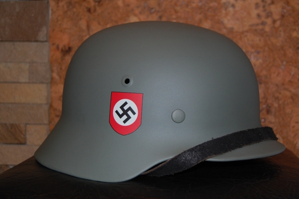

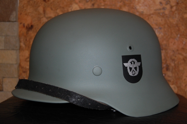

    2.544
    Вот купил матовый лак Нью-тон и использовал. Результат очень равномерный. Кстати на прозрачность изображения декалей не влияет (декали сверху покрыты лаком). Снимок сделан с расстояния 30 см фотоаппаратом - зеркалкой со вспышкой, представьте какое пятно было бы на нематовой поверхности.

    На мой взгляд не плохо получилось, надо матовости предать побольше, а так гуд!
