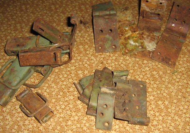

    Заранее прошу прощения если мой вопрос покажется странным. Пересмотрел кучу картинок с ящиками по нету. Так и не нашел.
    Вот такие две штучку. Их вообще-то гораздо больше. Выкапал. Может кто встречал такие или ящики видел? Чьи они? Наши или нет? Первое это петля. И так понятно. А вот вторая штуковина типо замка чтоли? Крутится . Что-то закрывать должна. Может кто встречал? Спасибо.:)

    полно.наши. от крупных калибров. начиная с 12,7мм и до....

    Ага.Значит и для таких? 14.5 мм от ПТРД/ПТРС

    я не знаю как выглядели цинки\ящики к птр,но вероятно и на них шли эти петли-зацепы.

    Еще один вопросик. На сколько велика вероятность , что на немецких позициях мог оказаться такой ящик? Патроны найдены там же. Но пустых гильз ни одной. Из рук в руки место переходило врятли.
    Немцы могли использовать как трофей по назначению?
