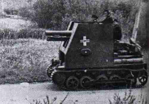

  5. Politruk
    Politruk Oberfeldwebel
    978
    Беларусь, г.Минск
    С трудом, но выдерживала. При том что орудие устанавливалось с колесами (хз знает зачем). Масса САУ составляла 8,5 тонн. Рубка была сварена из 10-мм бронелистов
  6. Politruk
    978
    Беларусь, г.Минск
