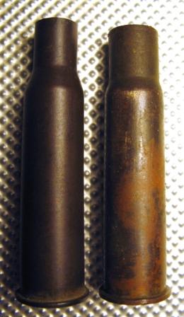

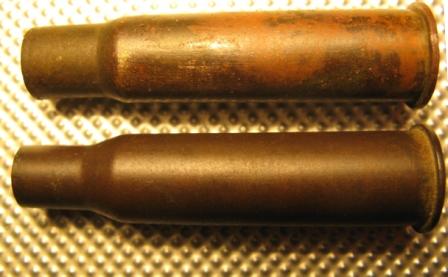

    Гильза быда найдена среди настрела по 1941г. Сразу была замечена нестандартная форма гильзы и возникли предположения о нештатном отстреле. В последствии мое мнение изменилось. Интересно что скажут по данной фотографии ув. знатоки:

    я не знаток,но фото маркировки не помешало бы выставить;)
  4. shnur
    shnur Oberfeldwebel
    484
    UA
    не знаю о какой именно идет речь, но думаю верхняя (1 фото) не от моськи.
  5. Фелдфебелъ
    Фелдфебелъ Feldwebel
    1.918
    KonigReich Bulgarien
    Да если фотко с Маркировками появится --все сразу и поймем....Кажется автор хочет спросить -Сможет ли кто нибудь определить так по фоткам тип и калибр гильзача....:smile_8:

    Жопа и вобще часть ниже талии - явно мосинская. А вот дульце???... :confused:
  8. Zugunder
    Zugunder Stabsfeldwebel
    2.074
    СССР
    Стрельнули мосинским патроном из чего-то нестандартного... Гильзу по патроннику раздуло... осталось понять из чего стреляли....
  9. Rolex
    Rolex Obergefreiter
    171
    Думаю, что из Манлихера 8мм бахнули.
  10. Pluto
    Pluto Stabsgefreiter
    149
    ‎Bäst land
    Я совсем не спец))) а патроны СОВСЕМ разные ... (и даже по высоте) имхо;)
  11. Фелдфебелъ
    1.918
    У Манлихера 8 по 50 переход плавный....да и у 8 по 56 тоже....По моему это не может быть Маннлихер...:)
  12. verboten!
    verboten! Stabsgefreiter
    257
    Киев, Украина
    Там больше, чем 8 мм определенно. И гильза короче... Хотя и немного совсем.
  13. grand_77
    grand_77 Feldwebel
    1.578
    Украина, Северодонецк
    Похожа на румына.
  14. Фелдфебелъ
    1.918
    Мало Вероятно ...Румын 6.5 по 54 ...а Мося по 53,54......а там выше разница --в длины гильзача....
    мое мнение;)
  15. grand_77
    grand_77 Feldwebel
    1.578
    Буквально вчера видел у знакомого румына,о коло 8мм.,гильза меньше моси.Не утверждаю,но сильно похож.
  16. Panzerknacker
    Panzerknacker Stabsfeldwebel
    2.323
    Россия, Белгород
    Маузеровский 8,2-мм 1905г.???:D
  17. Pluto
    149
    ‎Bäst land
    А чё вы смеётесь, афтар не зря ;) в первом посту написал , что "копал по 1941 году...".;)
  18. Фелдфебелъ
    1.918
    Давайте уже Маркировок)))

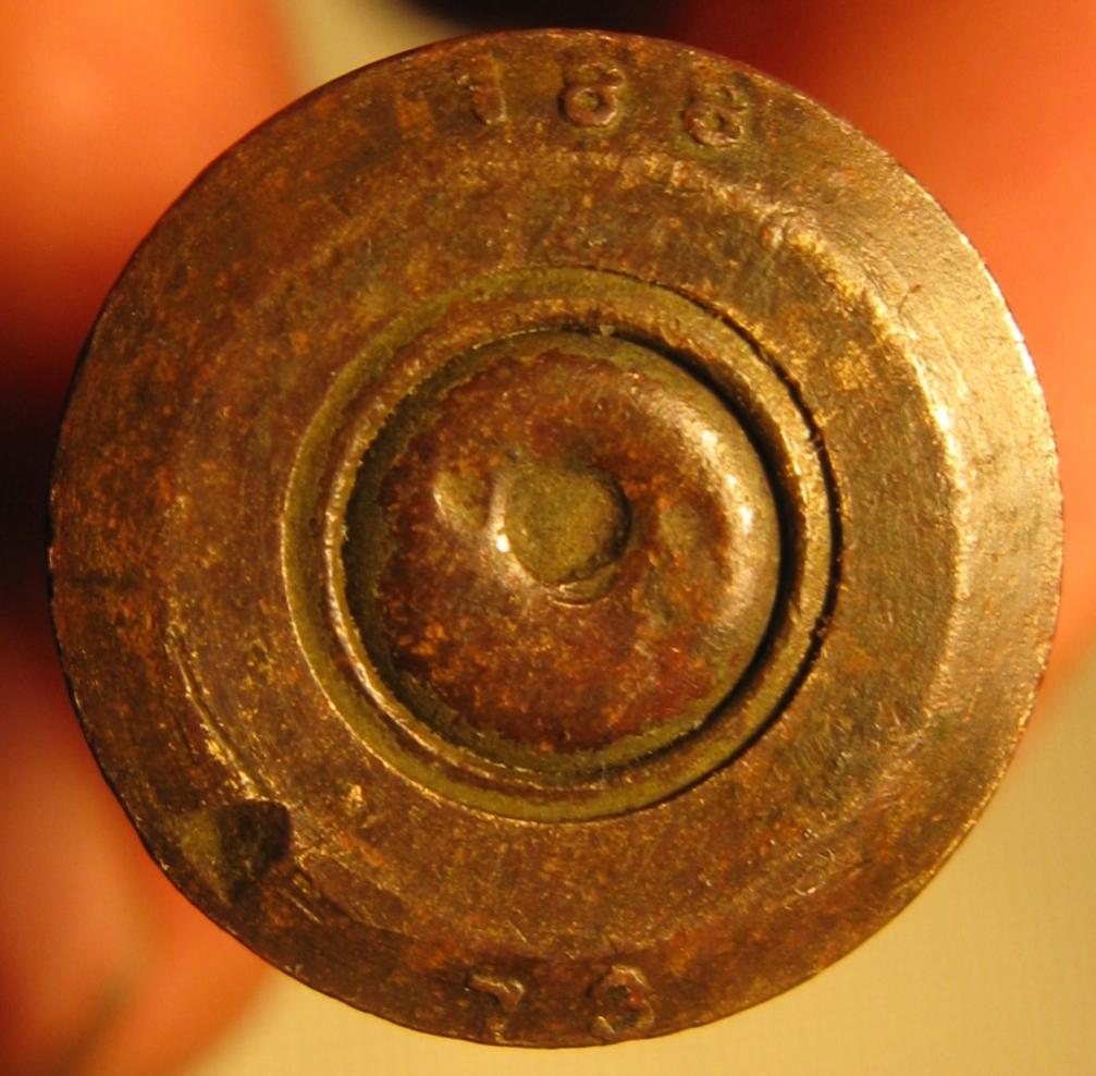

    Да видно без маркировки не как. Спасибо за высказаные версии, :smile_12: у самого мысли крутились исключительно в похожем направлении. Когда при чистке находок увидел маркировку я не поверил своим глазам! Блин рядом с гильзой имелся мосинский настрел ЗВ_40, 60_39 и тп. Однако вопрос по гильзе остался открытым, удастся ли комунить разгадать загадку?
    Вниманию общественности маркировка загадочной гильзы:

    Моська ясна...вот другая)))она какая)))

    Угу.. Опередили.
    Он самый, патрон Блюма, в простонародье - "Восток".
    Фото с municion.
  24. M I H A
    M I H A Feldwebel
    694
    КИЕВ
    Действительно оределеие состоялось :smile_12: Спасибо всем участникам.
    Вот более подробная инфа о 9.3x53 R:
    Патрон 9.3x53 R (также имеет обозначение 9x53 R) был разработан известным советским конструктором М.Н. Блюмом в 1955 году, а в 1962 году новый патрон был поставлен на производство в СССР.
    При создании патрона 9.3x53 R была использована гильза патрона русской трехлинейной винтовки Мосина 7,62x54 R. Внутренний диаметр дульца увеличили до 9,27 мм, пулю поставили полуоболочечную с оголением свинца в головной части 3,5 мм. Патрон имел пулю весом 15 гр с начальной скоростью – 650 м/с и дульной энергией – 3072 Дж.
    На тот период патрон 9.3x53 R стал первым самым мощным охотничьим патроном к нарезному оружию советского производства и известным по карабинам "Лось" и "Медведь".
    В 1973-76 годах серийное производство оружия под патрон 9.3x53 R прекращается, а вскоре исчезает и сам патрон.
    Возрождение патрона 9.3x53R приходится на середину 1990-х годов, когда было возобновлено его производство, а через некоторое время появились и новые образцы оружия под него - полуавтомат "Сайга-9" и ВПО-103.
    Производитель рекомендует использование патрона 9.3x53 R для отстрела зверя до 400 кг на дистанции до 300 метров.
    Однако следует заметить, что патрон имеет недостаточную для такого калибра мощность и плохую баллистику.
    9.3x53 R
    Анализ баллистических характеристик патрона 9,3x53R, показывает, что патрон относится к классу крупных калибров лишь номинально. Утверждать это позволяет тот факт, что кроме диаметра пули не менее важным критерием причисления патрона к классу крупных калибров является его дульная энергия. Патрон 9,3x53R имеет гильзу, аналогичную гильзе патрона 7,62x54R, но с дульцем большего диаметра под 9-миллиметровую пулю. Так как основные размеры обеих гильз одинаковые, то и их объем, и количество пороха в них также идентичны. Количество энергии, выделяющейся при сгорании пороха и идущей на разгон пули в обоих патронах, примерно одно и то же. Ожидать при таких условиях большой начальной энергии 9-миллиметровой пули не приходится.
    Таким образом, по энергетическим характеристикам этот 9-миллиметровый патрон нисколько не превосходит мосинский трехлинейный. Пуля с большим диаметром испытывает большее аэродинамическое сопротивление воздуха и быстрее теряет свою скорость. Неоспоримое преимущество патрона 9.3x53 R перед патронами калибра 7,62 мм - диаметр пули. При близких значениях энергии пуля с большим диаметром обладает большим останавливающим воздействием.
    Патрон 9.3x53 R показывает хорошие результаты при отстрелах всех видов и подвидов оленей, в том числе и лосей, исключая наиболее крупные особи - быков, крупных кабанов, а также медведей.
    Сравнительно тяжелая пуля и невысокая начальная скорость делают траекторию пули довольно крутой, что не позволяет использовать его для дальней стрельбы. Лучшие результаты показывает на дистанциях до 180 м.
    Длительное время патрон 9.3x53 R снаряжался только полуоболочечной пулей, но позже добавился патрон и с оболочечной типа VMS. Баллистические характеристики обоих вариантов патронов одинаковы. Оптимальная дистанция пристрелки 120 м.
    Кроме советского патрона 9.3x53 R в Финляндии также на базе 7,62x54 R был создан аналогичный патрон 9.3x53 R Finn, которые не следует путать. Гильзы этих патронов имеют аналогичные размеры, но финский боеприпас имеет длиннее пулю (соответственно общую длину патрона) и большее давление пороховых газов (2900 бар у российского и 3400 бар (340 МРа или 49300 psi) у финского патрона).
