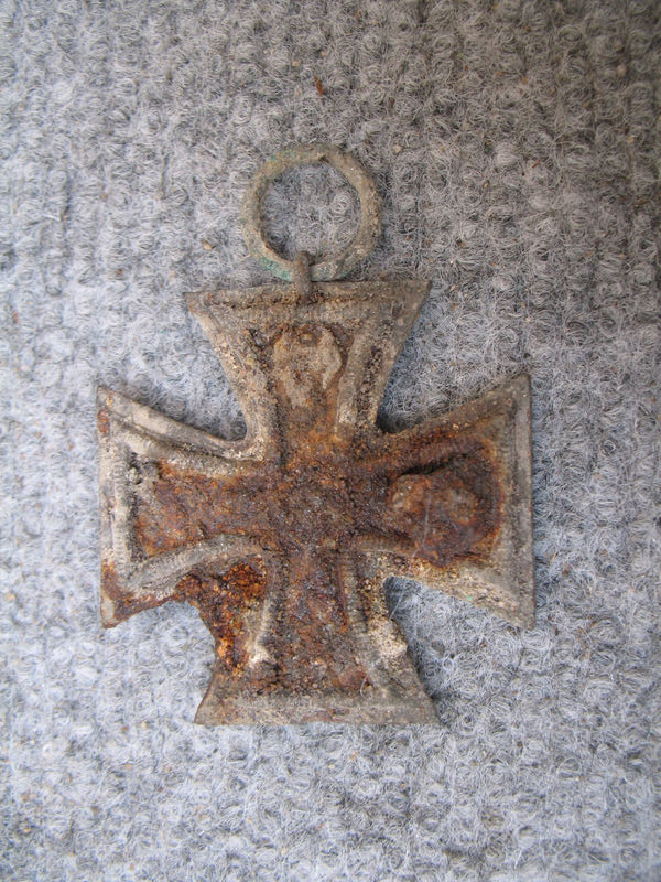

Вопрос,можна ли спасти етот Крест?!,коким образом незнаю как с ним быть!
Тема у розділі 'Реставрація знахідок', створена користувачем Роман Кравчук, 7 лют 2012.

  3. Бобер Извращенец
    Бобер Извращенец Feldwebel
    596
    Украина,Кривой Рог
    Мыло,стакан воды,зубная щетка и контроль процесса.

  6. Сарацин
    Сарацин Feldwebel
    599
    в хозмагах продают мягкие металлические щетки с тонкой щетиной.отлично снимает ржавчину и щадит образец.

  9. Disk Rim
    Disk Rim Feldwebel
    1.008
    Без кислот не обойтись, рамка чистится без проблем, а вот железо, надо выбрать химию чтобы железо не ушло. Я свой разбирал и чистил по отдельности, а был он похужее

  12. ZEVS
    ZEVS Oberfeldwebel
    1.021
    Харьков Украина
    Если будите травить кислотой, то от предмета ничего не останется. Получится выеденная тонкая железяка с дырками. Здесь уже большая часть металла перешла в минерал. В районе воздушных элементов (пузырьков) оригинальной поверхности, а значит - рельефа не осталось.
    Я думаю пробовать только механическим путем.Но перед эти прокипятить в дистиляте гдето литра 2.
    Это совет не столько от меня, как от очень опытного реставратора,он бы посоветовал вам делать так!!!

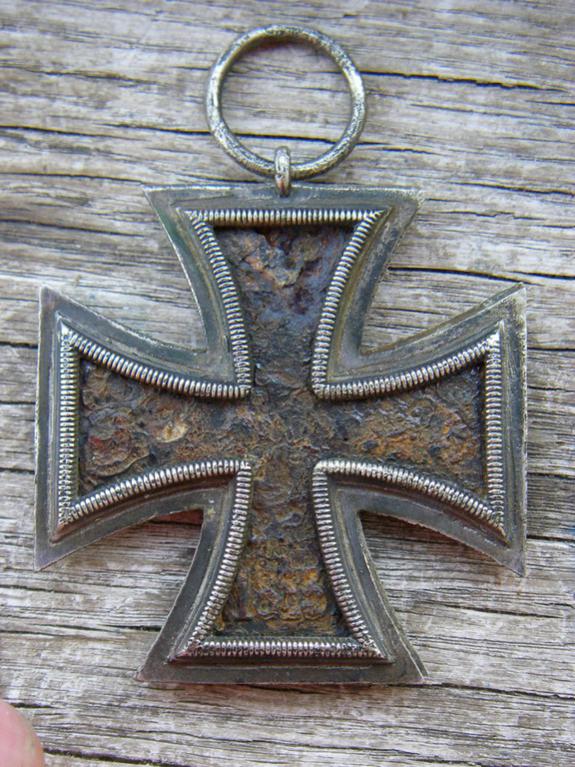

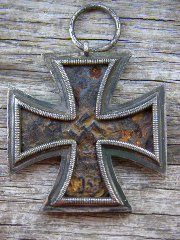

  13. Disk Rim
    Disk Rim Feldwebel
    1.008
    То и значит, крест состоит из рамки( мельхиор) травить можно уксус, лимонка, ортофосфорка, можно и электролитом (серная 30%) но процесс нужно тщательно контролировать, мельхиор в кислоте краснеет, краснота убирается на войлоке с полировальной пастой , опять же с умом, выпуклости до блеска, впадинки оставляем черноту для контраста, рамка спаяна нужно аккуратно вогнать тонкое лезвие (ножа) в стык и разобрать, можно легонько постукивая по торцу креста разобрать, они рамки обычно держаться на чесном слове. Серединку расчищать только механически с подрезкой закрепляя области содержащие только ржавчину эмульсией пва (1:10), есно все нужно делать осторожно не дыша. На счет отмачивания в дистилянте могу еще посоветовать рыбок туда запустить, хоть как то скрасят ваши бесконечные ожидания чуда:)

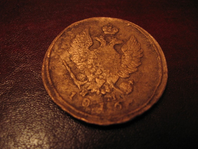

  14. Alaska81
    Alaska81 Oberschütze
    17
    Днепропетровск Украина
    А если попробовать уксусным тестом. Уксус все вытянет, а мука абсорбирует. Я так монеты иногда чищу. Когда лень ждать неделю и бросать в мыло.
    Или Трилончиком.
    По уксусному тесту есть описание в инструкция к металлоискателю Spectrum DFX

  17. Alaska81
    17
    О таком МД я сам никогда не слышал.
    А инфу нашел через гугл. Вот ссылка http://www.spectrumdfx.narod.ru/copper.html
    В прошлом сезоне 2 копейки положил на 3 часа. Изначально была сплошная "зеленка". Потом лишь щеткой пришлось "поелозить" пять минут(тесто сильно прилипло). Но ничего не съело. Главный вывод сделал один -ТЕСТО НЕ ДОЛЖНО БЫТЬ ЖИДКИМ. Лучше потом сделать новое.
    Рекомендую с дозой поэксперементировать на том, что не сильно жалко.
    N.B. И накрывать крышкой обязательно. Пахнет слабее, чем амиак. Но все же:beer:

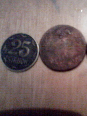

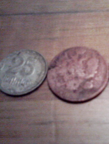

  19. Alaska81
    17
    Ув. ZEVS, если честно, про этот способ я узнал на предпоследнем копе прошлого сезона. А эксперимент ставил на том, что не жалко. Так сказать первые опыты.

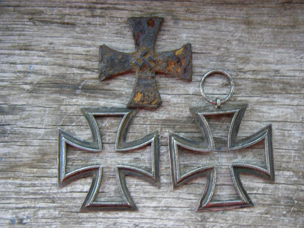

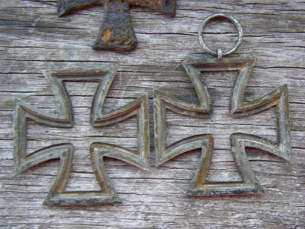

    Вот, что получилось:
  20. ZEVS
    ZEVS Oberfeldwebel
    1.021
    Харьков Украина
    Фото оч.плохого качества.Чем чистили???

    Хотя с дозированием уксуса и муки нужно играться.
    Для интереса еще, кроме монет, пробовал этот метод на замке от школьного советского портфеля. Емкость на 350мл(заполненная "тестом" под завязку) грязная была вся. Но 95% поверхности очистил от ржавчины. Емкость стояла 4 дня.
    Но монету лучше мылом промыть(перед тестом). Кто его знает....под какими удобрениями она лежала. И что за реакция пойдет.:beer:
  22. Alaska81
    17
    Фото с телефона. Камера двойка. А чистил уксусным тестом.
    Так что, при аккуратной работе, можно и с медалями использовать.
