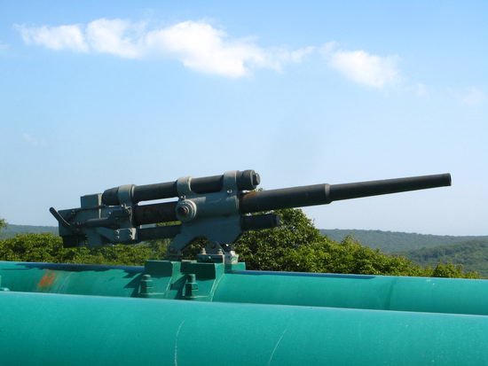

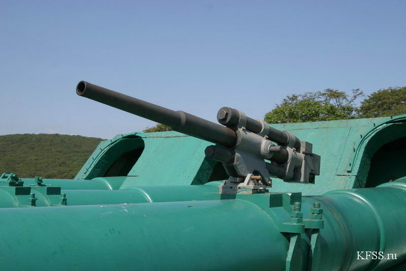

    Ага,в карабине Барс 5,6х39 вкладыш под 5,6 22LR ;)Раньше даже заводом изготовлялись,потом пропали:)
