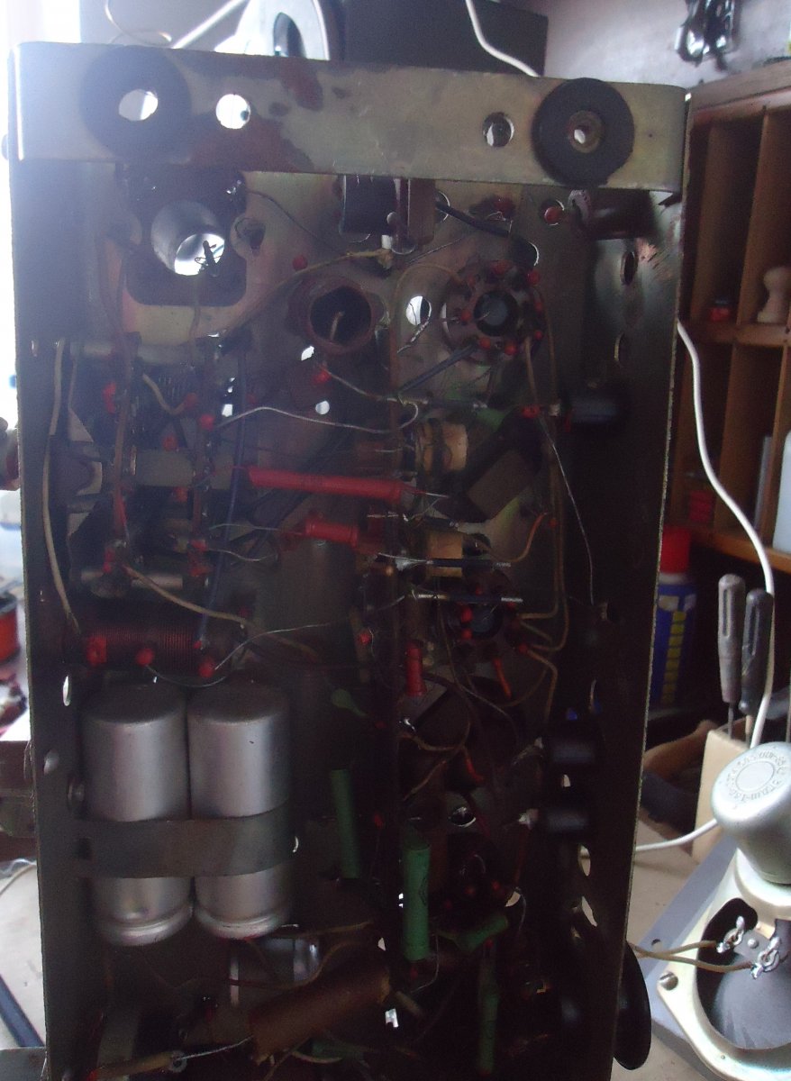

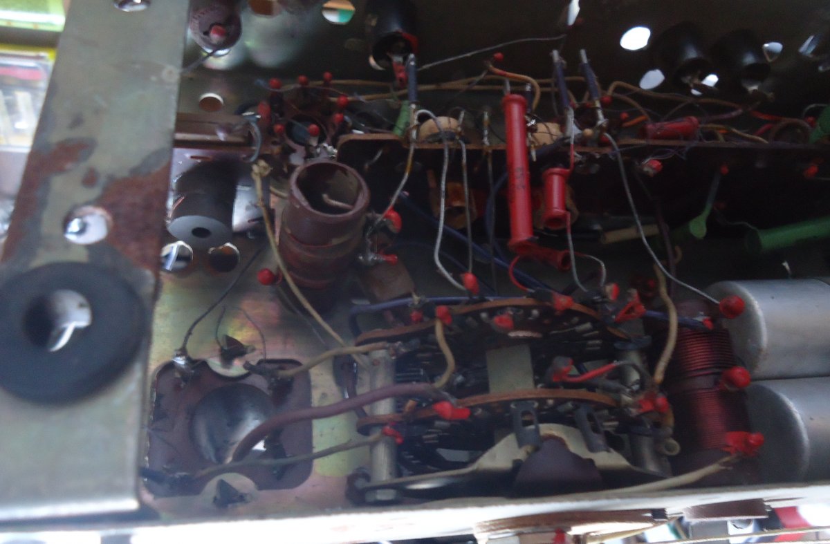

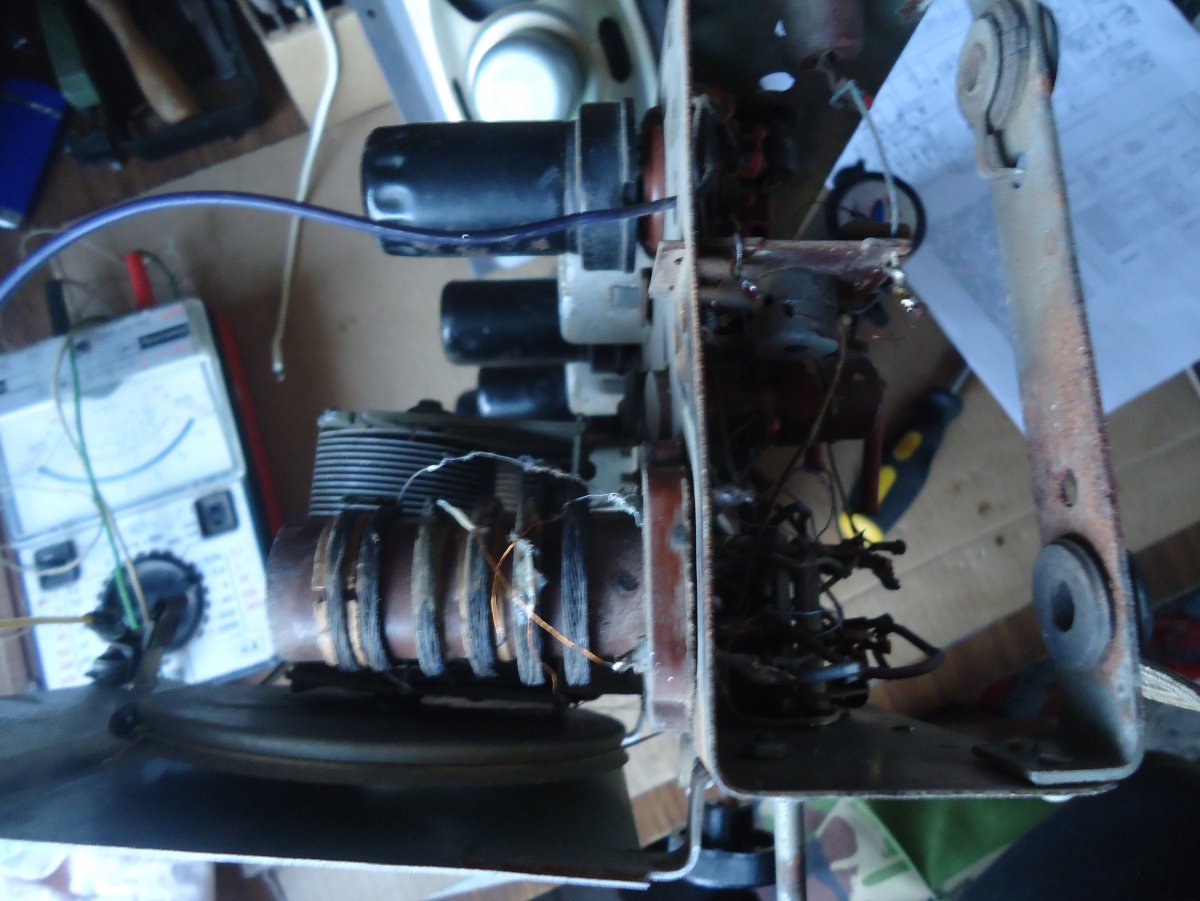

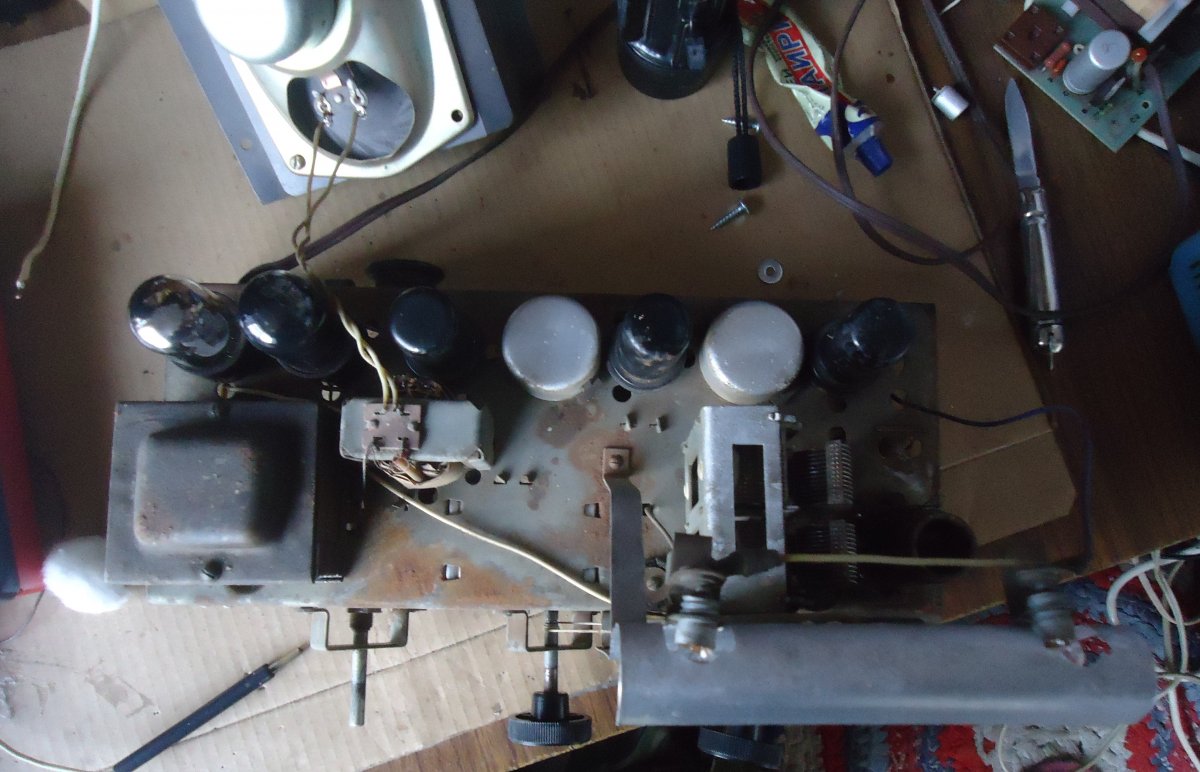

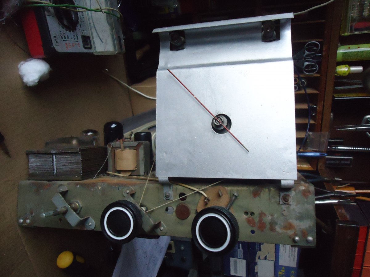

    Добрый день! вопрос к тем кто разбирается в старых радио, делаем с другом отцу на подарок радио Рекорд 53 59 года выпуска ИРЗ, не можем найти именно на него схему, тоесть этот приемникделали пару заводов, совершенствовали схему, в итоге схем полно а нужной нету. мыши задели контура, не можем разобраться чо к чему.

    1. (в наявності 12 шт.)

    2. Оригінальний британський тент/намет, що іменується також "basha" (БАША). Матеріал: 100% н...
    3. (в наявності 3 шт.)

      Вживані, стан нормальний, усе ціле та працює Компрессионный мешок предназначенный для хранения и т...

    Briter Oberleutnant

    Lviv
