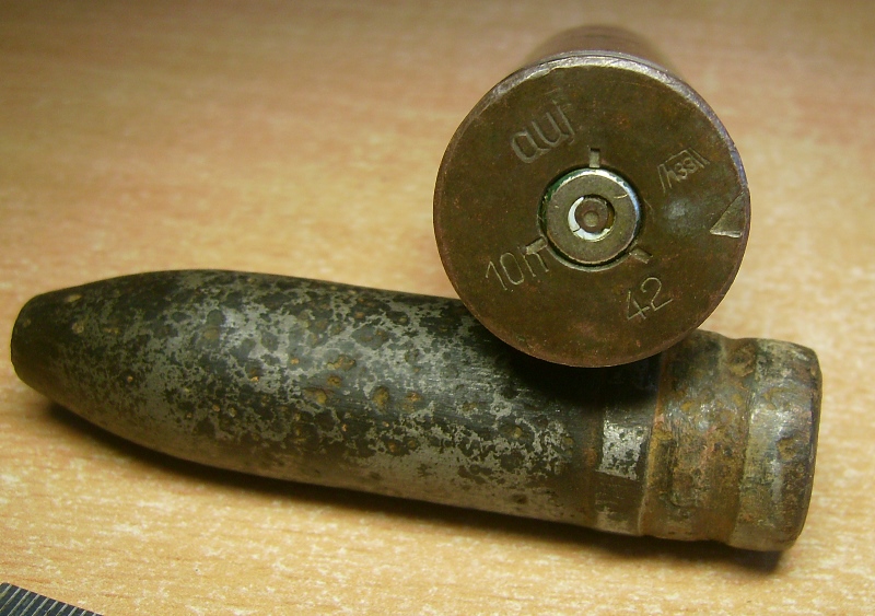

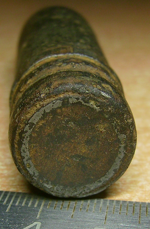

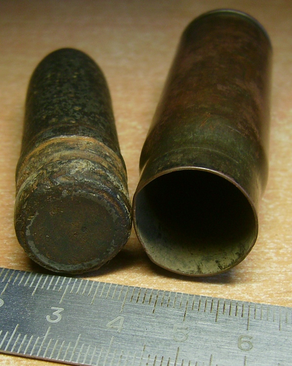

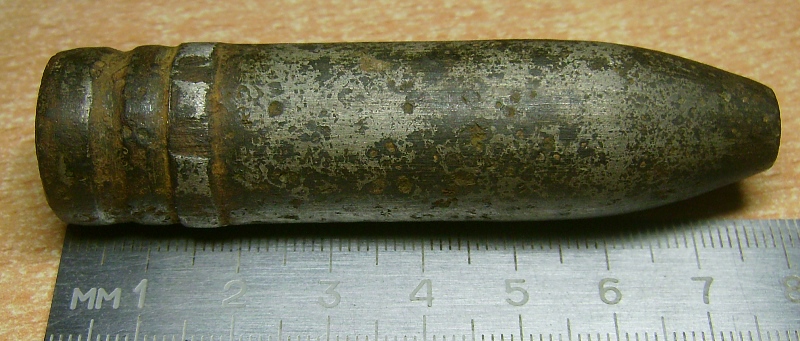

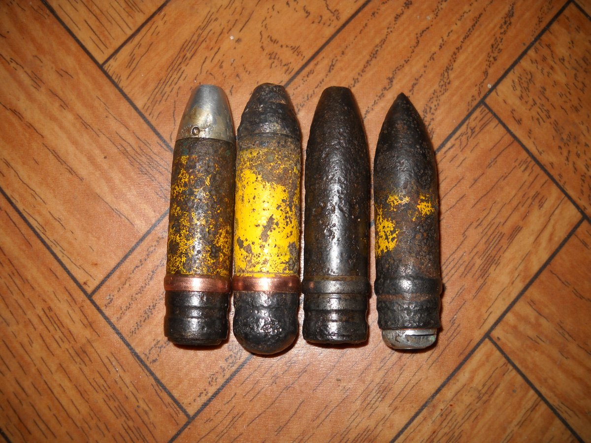

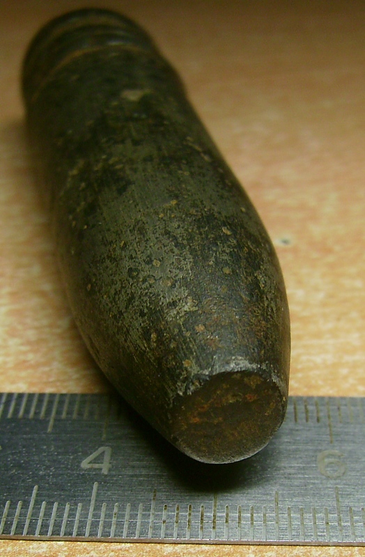

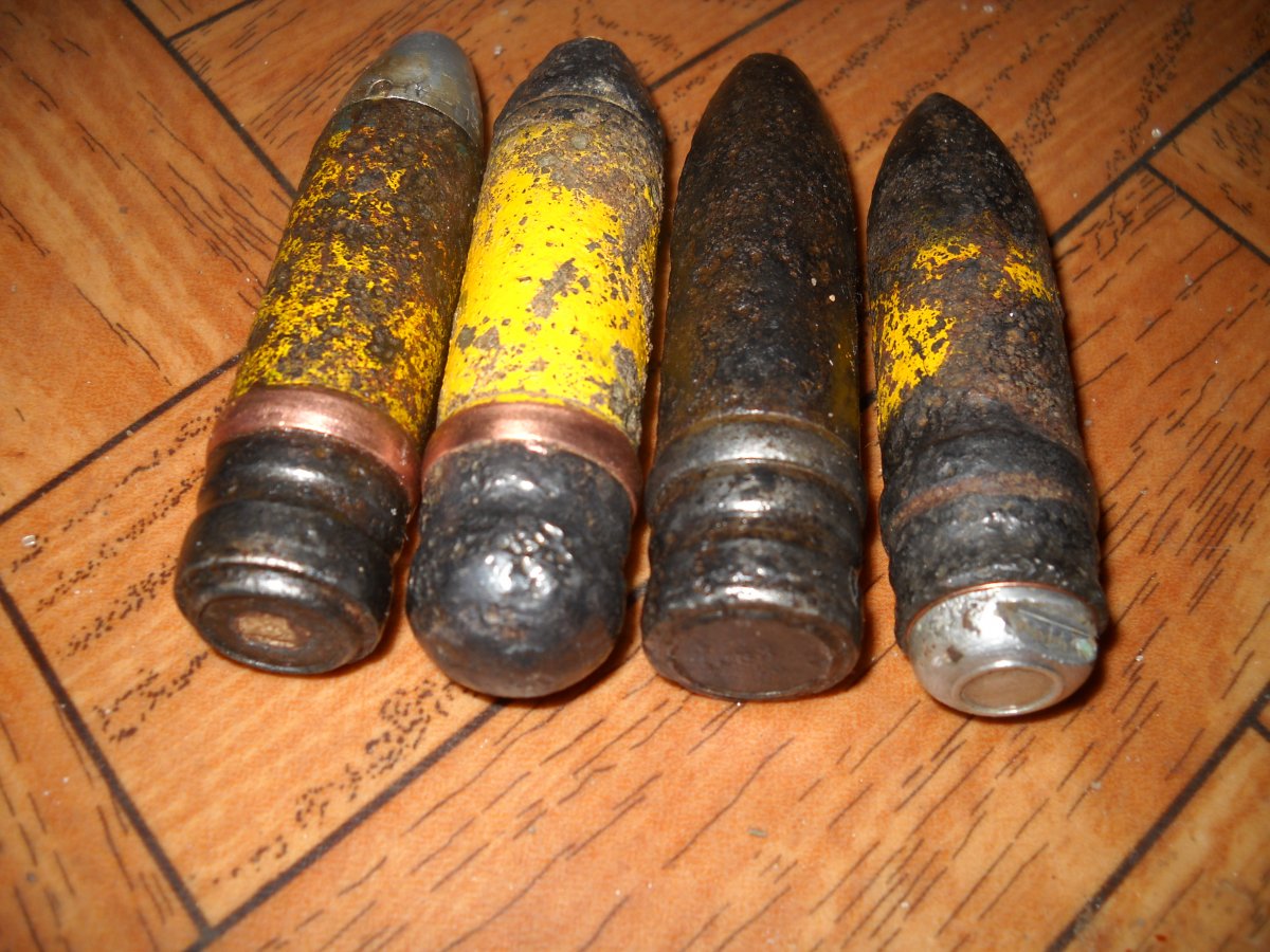

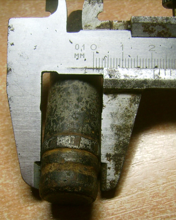

    Приветствую Вас Господа! Сегодня в лесу Попался такой ВОПчик. Подскажите: От чего? и ОПАСЕН-ли он?!
    Спасибо!

    як на мене практик 2см а от чий саме не знаю
    _yurij_, Дервиш, Tartar та ще 1-му подобається це.

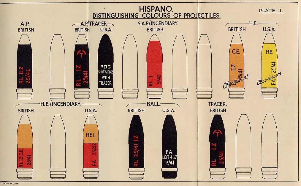

    видится 20-мм бронебойный снаряд для Хиспано-Сюизы НS-404
    az23, votaga, _yurij_ та 4 іншим подобається це.

    Спасибо! ОПАСНЫЙ!? Спасибо!

    хм похоже по немцам 20мм практик от MG-ff или MG-151\20!
    Дервиш та martin7202 подобається це.

    ...отличие в нарезах, потому и написАл "Хиспано"...
    votaga та malyk подобається це.

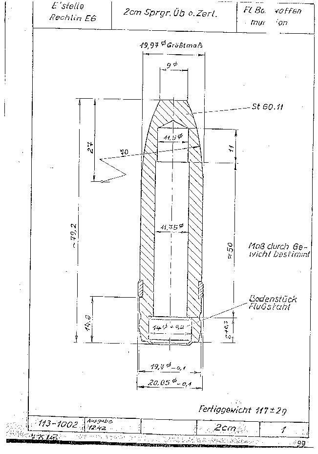

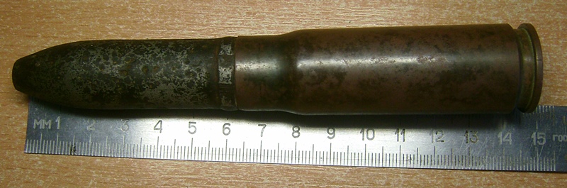

    Господа! Может Так. Определим ------?!
    Спасибо!)

    ...металло-керамический поясок - это таки немец.
    Кроммвель та votaga подобається це.

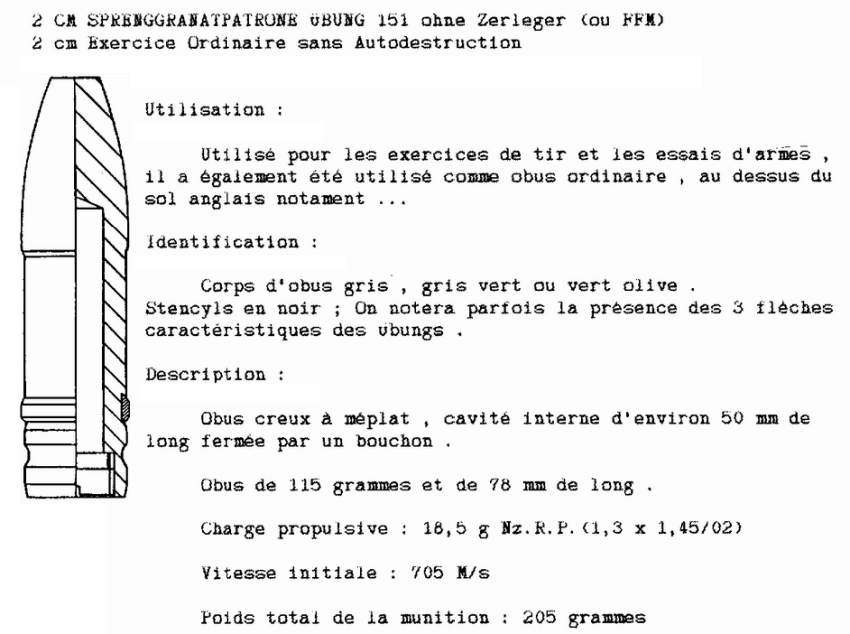

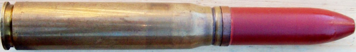

    Всем Добра! Господа! Подскажите:Долно быть Так?!
    Спасибо! С Ув.
