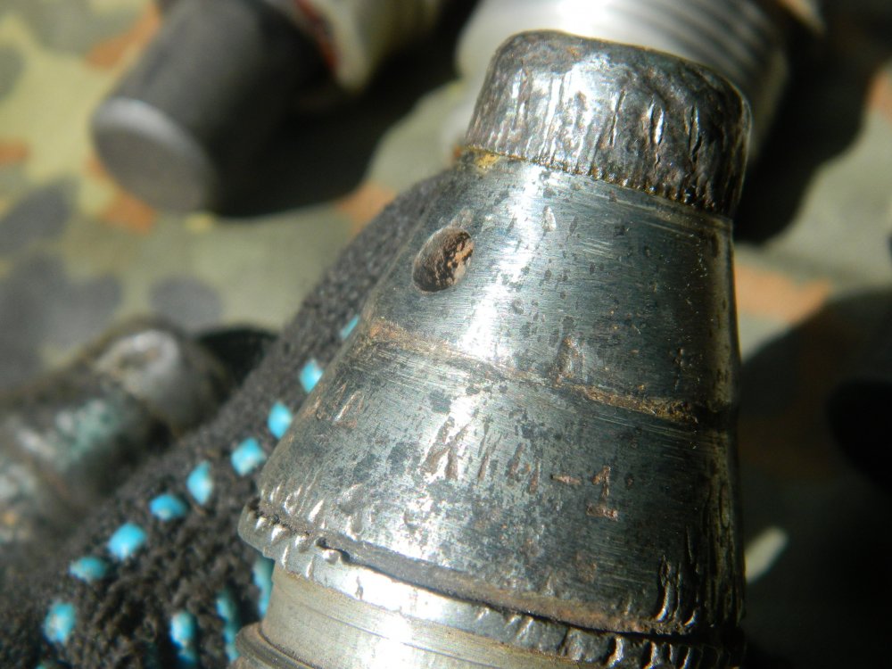

    Підкажіть, будь-ласка, ще по такому підривачу, його марку і на яких боєприпасах використовувався?

    детонатор на месте:eek:

    Коли копав, вдарив саме по ньому лопатою (видно на фото).
    Як побачив, куди саме вдарив, аж обімлів.

    Если быть уж абсолютно точным - то это КТМ-1-У.
    Канавка - проточка перед резьбой. У простых КТМов её нет.

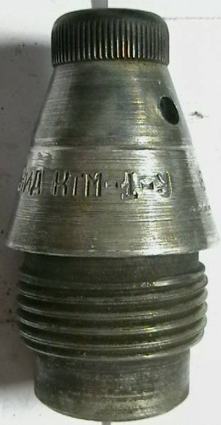

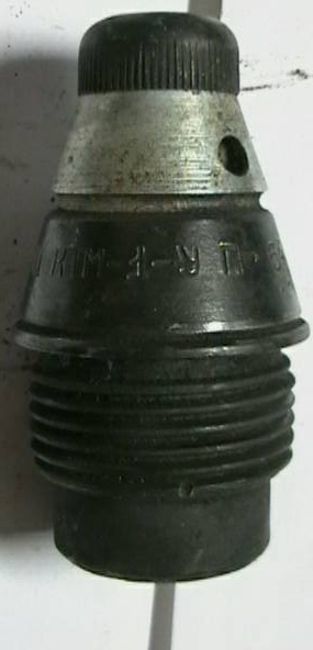

    А яка практична функція цієї канавки ?
    Чи вона тільки для візуального розрізнення і розпізнавання від інших модифікацій КТМів ?

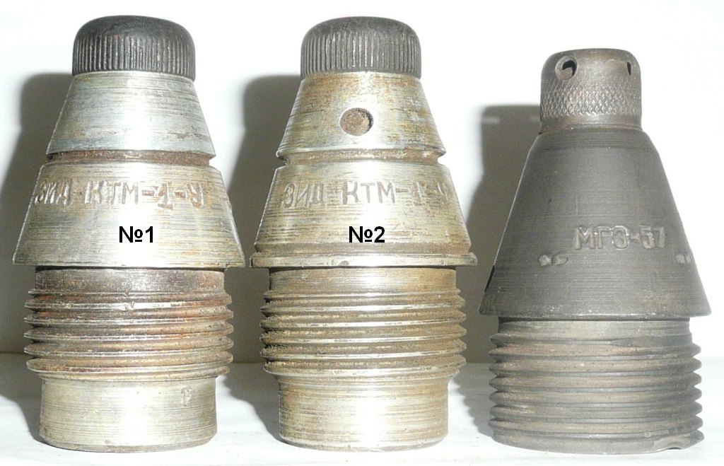

  10. Дервиш
    Дервиш General-major
    5.428
    Странно-о-о-о...Откуда у Вас такая инфа?
    votaga, БОЛЬШОЙ ХОМЯК та A10A подобається це.
  11. Alexandr167
    Alexandr167 General-leutnant
    33
    42
    12.897
    Везде КТМ-1 изображен вот так. Или ЗИДовские с канавкой шли?
  12. Alexandr167
    33
    42
    12.897
    Мне попадались 2-3 с проточкой. Почистил - КТМ-1-У маркировка.
    Без проточки все были КТМ-1. С литерой "У" без проточки не попадалось ни разу.
    БОЛЬШОЙ ХОМЯК подобається це.
  13. Дервиш
    5.428
    Теперь Вы видели Всё!:D:beer: ЗИДовские...С проточкой....Без проточки....На выбор.
    votaga, БОЛЬШОЙ ХОМЯК, A10A та ще 1-му подобається це.
  14. Alexandr167
    33
    42
    12.897
    Ох и запутали. Могут туману нагнать. Вот теперь все шаблоны и стереотипы рухнули.
    Как теперь быть?
  15. Alexandr167
    33
    42
    12.897
    Ну пусть камрад, если сможет протрет маркировку. Вот тогда и наступит момент истины. Простой это КТМ-1 или с литерой "У".

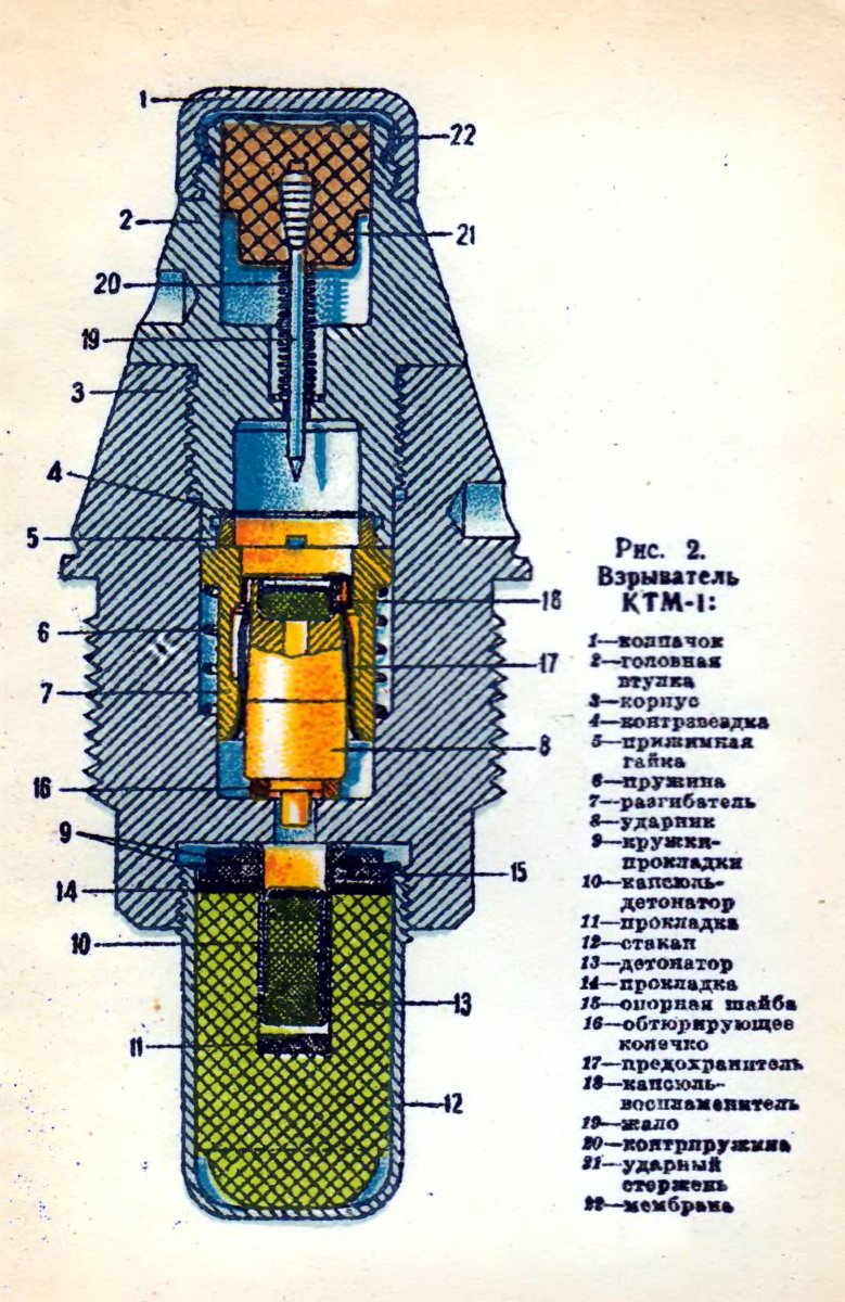

    Советовать как-бы нельзя, но номер 6 на схеме работает и по ныне.

    На схеме в посте 10

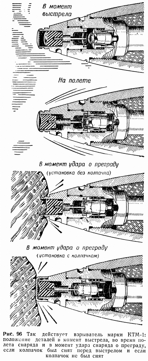

    Камради а як він літав? Маю на увазі із знятим ковпачком чи ні? При попаданні в тверде ковпачок той стискався і далі все по черзі? Чи ні?
