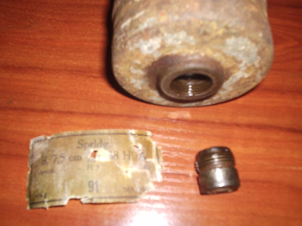

    Вчора трапився ось такий малюк.
    В тих місцях дві війни одна на другу наклались.
    Тому навіть не знаю,від чого відштовхуватись по пошуку.
    Два взривака- головний і " донний"/ чи трасер.
    Підкажіть чий/ з чим і по якому періоду.

    Раніше такий тип не траплявся,тому хотілось би знати,що знайшлось.
    Верхня частина голови алюміній.

    До речі,в діаметрі десь~ 70 мм,бо на фото пачка трохи не добре стоїть.( фото 2).
    Вона там на канті лопати.
    Тобто по верхню смужку над надписом.
    ( Пачка80мм-~10 мм).

    Кум німці 75мм.
    У дупі трасер.

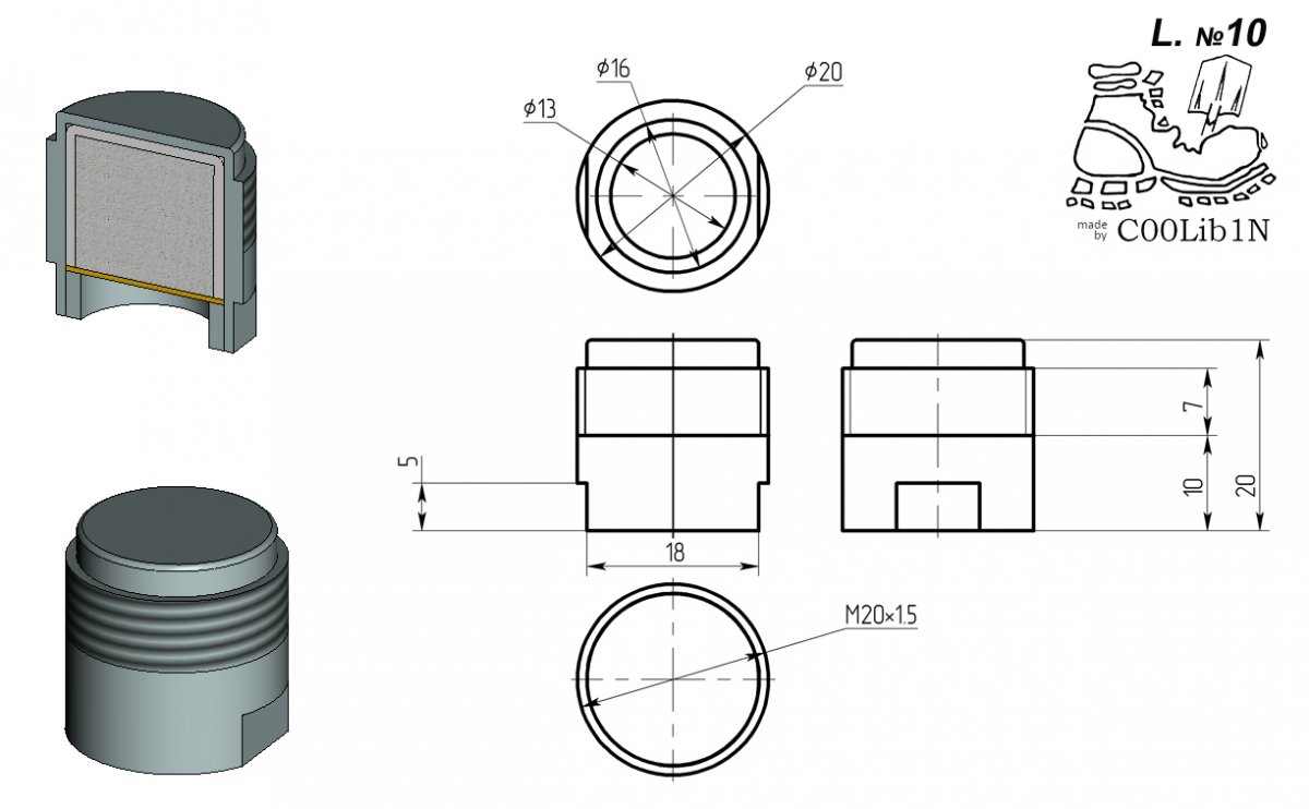

    Кумулятивный, трассирующий снаряд к 7,5cm le. I.G.18 - 75-мм лёгкому пехотному орудию обр.18. ВЗРЫВАТЕЛЬ у снаряда как-бы разнесен - в головной части A.Z.38 (фактически воспламенитель), а ДЕТОНАЦИОННЫЙ узел внутри снаряда, на самом дне. Он очень ВОСПРИИМЧИВ к огню. На схеме его видно. Снаружи снаряда в дно ввинчен трассер №10.
