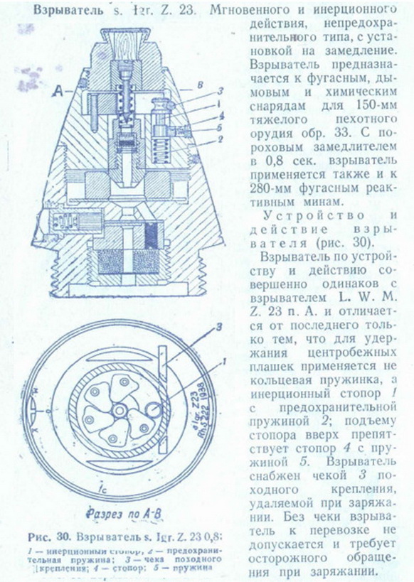

    Угу,выходит,исходя из схем он уже не очень опасен?

    801
    токмак
    это обычный az-23/cовсем безопасен эслинентрогать
