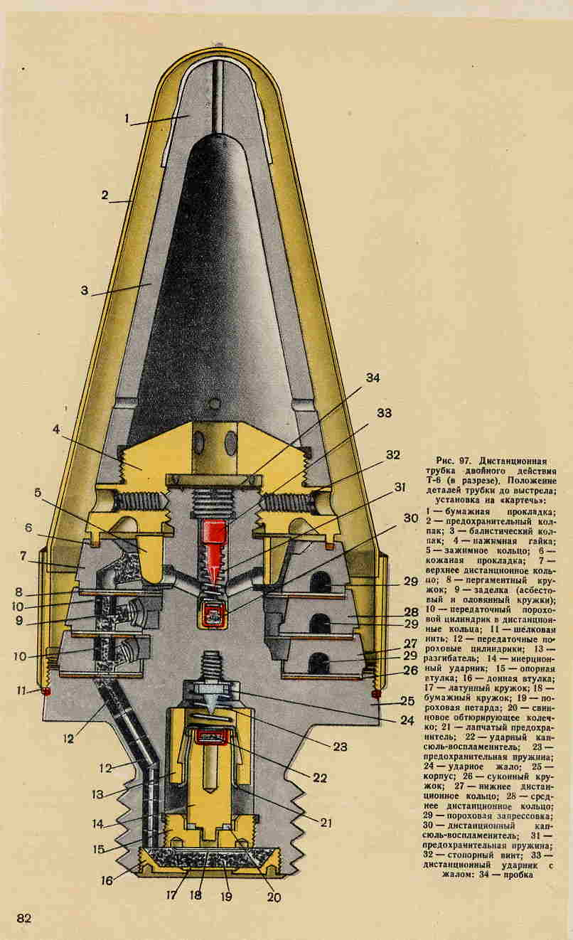

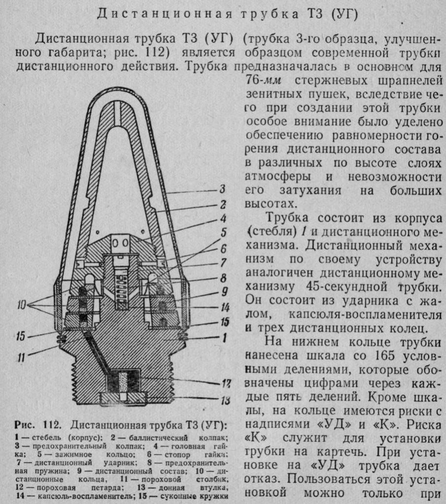

    Не, не #бнет. ВВ там нет. И быть не должно (за исключением небольшого количества пороха)! Название точно не скажу: Т-3 (вероятнее), Т-6, Т-7 - они братья...
    На здоровье! ;)

    Для начала разберитесь в категориях: есть взрыватели а есть дистанционные трубки. У вас то что осталось именно от дистанционной трубки. Там в принципе не может быть ВВ, так-как она служит для образования огневого импульса ( а не детонации). Дистанционными трубками снаряжались агитационные, шрапнельные, зажигательные снаряды, где в качестве вышибного заряда применялся как правило дымный порох.
